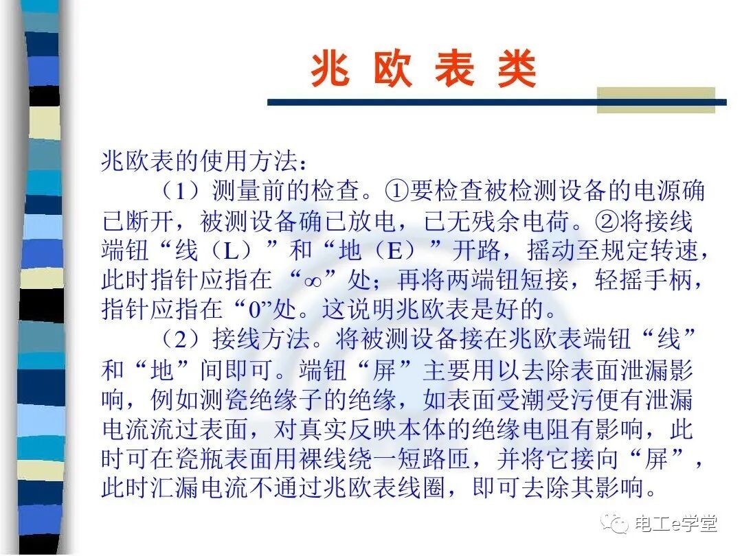

维修电工常用仪表的使用的图1

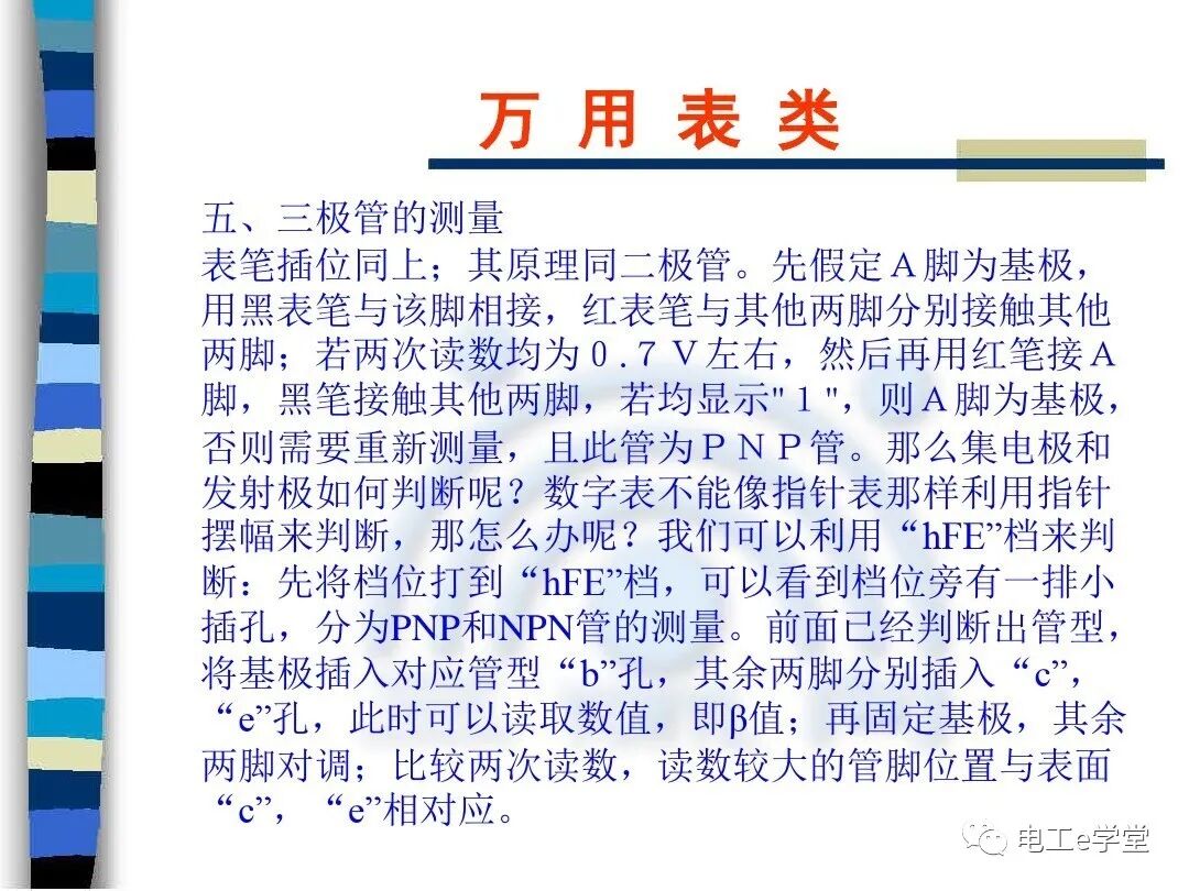

维修电工常用仪表的使用的图2

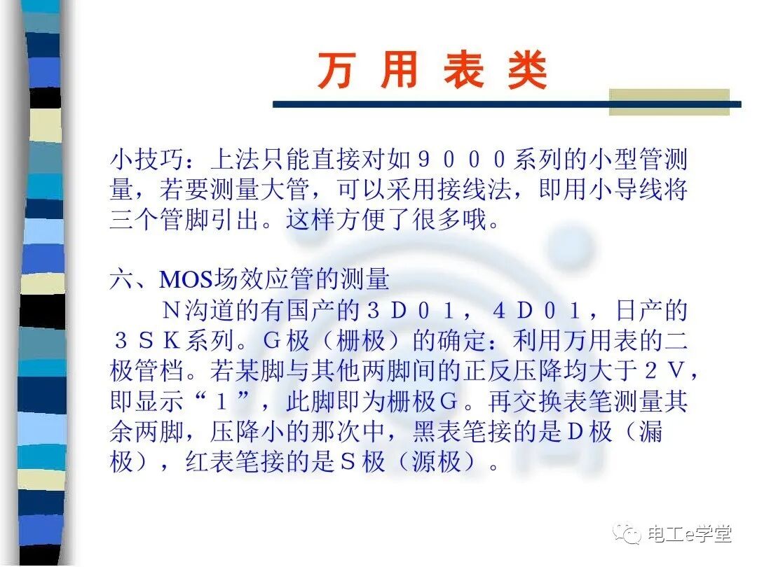

维修电工常用仪表的使用的图3
