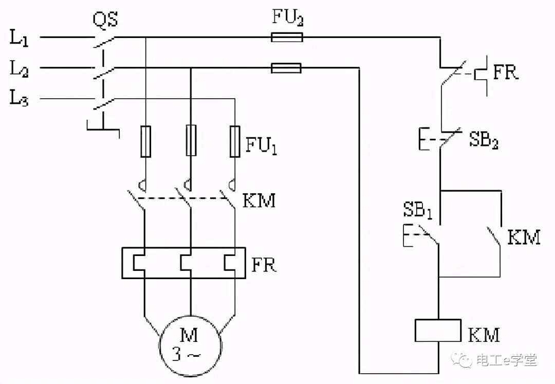

1.电器控制电路可分为主电路和控制电路。主电路包括电源到电动机的电路,画在原理图左边。控制电路由按钮、电器元件的线圈、接触器的辅助触点等组成,画在右边。
2.表示导线、信号通路、连接线等的图线都应是交叉或折弯最少的直线。可以水平布置,也可以垂直布置。
绘制、识读电气原理图的原则的图13.电气原理图中,所有电器元件的图形、文字符号必须采用国家统一标准。
4.为了突出和区分某些电路,导线和连接线等可采用粗细不同的连接线来表示。
5.采用电器元件展开图画法。同一电器元件的各部分可以不画在一起,但需用同一文字符号标出。若多个同一种类的元件,可在文字符号后加上数字序号作为下标。
6.所有按钮、触头均按没有外力作用和没有通电时的原始状态画出。
7.控制电路的分支电路原则上按照动作先后顺序排列,两线交叉连接时的电气连接点须用黑点标出。

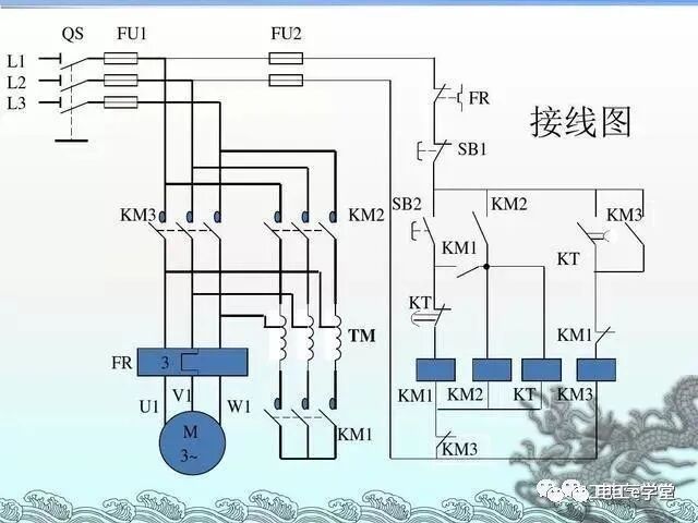

电气安装接线图的绘制、识读原则
1.各电器元件用规定的图形、文字符号绘制,同一电器元件各部件必须画在一起。各电器元件的位置应与实际安装位置一致。
2.不在同一控制柜或操作台上的电器元件的电气连接必须通过端子排进行。各电器元件的文字符号及端子编号应与原理图一致,并按原理图的接线进行连接。
3.走向相同的多根导线可用单线表示,但线径不同的导线例外。
4.画连接导线时,应标明导线的规格、型号、根数等工艺要求,以便施工人员按图施工。
