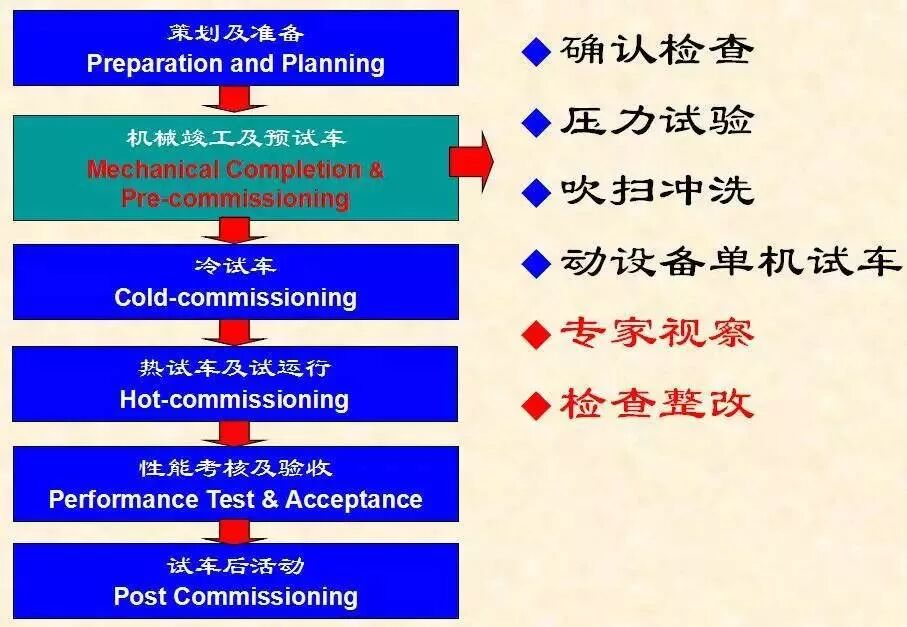

一、预试车作业流程
1、机械竣工及预试车
炼化装置安全试车作业流程,这篇文章讲透了!的图2
2、机械竣工、预试车及其检查
1)管道布置图、平面布置图、管道及仪表流程图、规范、标准
2)电气、仪表及控制系统
3、预试车的前提条件
3.1 硬件
(1)设备安装工作完成并已经初步调正校验完毕(含有关电气仪表的安装调校)
(2)配套的冷却、加热、润滑等系统已安装调校完毕
(3)基础二次灌浆已达到设计强度,配套管道已具备使用条件
(4)装置现场环境已符合必须的安全条件
(5)动力条件(电、汽、水等)已具备
3.2 软件
组织落实、明确责任;试车方案完备;安全措施及事故预案完备并经业主方确认;
4、机械竣工前应做的工作
公用工程试车;润滑及密封油系统的清洗;电气、仪表及控制回路的校对检验;工艺管道、塔器及容器的清洗;烘炉及酸洗;透平机、风机、电机及泵类的单机试车;压力及气密试验。
5、适用的施工及验收规范
GB50235-2010 —工业金属管道工程施工规范
GB50275-2010 — 压缩机、风机、泵安装工程施工及验收规范
GB 50231-2009—机械设备安装工程施工及验收通用规范
GB 50461-2008—石油化工静设备安装工程施工质量验收规范
HG 20203-2017—化工机器安装工程施工及验收规范(通用规定)
6、管道系统的预试车
压力试验、水冲洗、空气吹扫、蒸汽吹扫、化学清洗、油清洗、脱脂
7、管线的检查
1)划分区域、指定专人、分工检查
2)指定一套用图,按分工标注检查结果
3)从头至尾逐条检查各管线并将结果标注于专用图
4)将查到的问题逐一记录到问题及整改清单
5)另外还需要进行的检查有管线的检查、管线应力检查、管线及设备的热膨胀检查、弹簧支撑或吊架的检查,不再一一赘述
8、静设备的预试车
1)开启检查,内部清理;内件安装及检查;检查附属平台、梯子;安装安全附件并校验;实施冲洗和化学清洗。
2)预膜钝化处理;惰性填料的填充作业;干燥、置换及充氮;容器封闭;换热器的现场泄漏试验。
9、动设备(机器)的单机试车
1)程序:
原动机→机组无负荷→机组有负荷→有负荷连续考核→移交业主→签字验收;
2)进行动设备空转试验和热态试验;
3)注意:预试车期间的专家视察及检查整改。
10、装置竣工及中间交接的内容和条件
1)内容
根据设计内容交接工程实物量;交接工程质量的初评资料及有关调试;交接设备安装专用工具和随机备件、材料;交接设备的随机技术资料;对未完工程尾项进行清理并确认完成时间。
2)条件
  • 工程按设计内容施工基本完工,并工程质量初评合格
  • 转动设备(机器)单机试车及电气、仪表已调试合格
  • 静设备、管道系统预试车合格
  • 竖向工程、防腐、保温工程完工
  • 施工现场工完、料净、场地清,临时设施已拆除

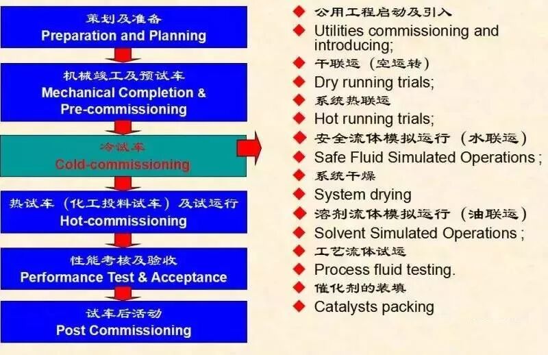

二、冷试车(联动试车)作业流程
炼化装置安全试车作业流程,这篇文章讲透了!的图3
冷试车即用水、空气或其它和生产物料相类似的介质,代替生产物料所进行的一种模拟生产状态的试车及投料试车前的最后检查和准备。
1、公用工程的启动
1)电气系统受电,为试车及开车提供动力
2)供水系统及污水处理系统启动,为试车及投产提供循环血液
3)仪表压缩空气启动
4.)其他公用工程的启动(视需要)
2、公用工程试车—导则
1)检查所有流体的供应压力—蒸汽、冷却水、仪表空气、氮气等。
2)在最远端放净、放空或置换直至流体清净无锈
3)置换或吹扫每一台设备的每一条管线
4)检查仪表空气的清洁度、含水量及压力
5)开阀放水冲洗各个水管线直至水质清洁透明
6)清理废水及排水系统,确保排水畅通
7)检查各疏水器的工作状况
8)排放冷凝水直至水质清洁
3、安全流体联动试车(水联运)
1)一般以水、空气或惰性气体为介质进行
2)向工艺系统加水(有特殊要求不允许加水的除外)并煮塔
3)启动压缩机或风机送入空气或惰性气体
4)允许试验介质流经各个设备
5)将仪表投入运行,尽管设定值会不同于实际运行
6)模拟运行结束后,排尽系统内的积水,并对设备实施干燥和置换
7)取决于工艺过程,干燥或许不是必须的,但置换一般 是必须的
4、循环干燥
1)放净通常是放不净所有的水份的;
2)对有无水要求的系统,唯一有效办法就是系统油循环同时反复的在低点放水;
3)要确保有在管线、控制阀、容器及动设备上有足够的放净低点;
4)开车线—送油到各蒸馏塔的顶部塔板(以20%馏出物的负荷)。
5、油联运
步骤:
1)将系统内上一阶段试验用的安全流体放净并置换出空气
2)如安全流体为水,则需要干燥。并检查易于积水的各处确认干燥效果
3)将溶剂引入系统,按规程或条例检查确认排空口和放净口已关闭;
4)当达到合适的液位后,启动系统的泵或压缩机完成溶剂的引入;
开始闭路循环
5)将回流、再沸及冷凝部分投入运行,将系统加热至模拟运转的工况
6)系统地检查仪表及控制回路
7)完成仪表及控制回路检查后,尽可能多地将其投入自动控制各操作班实践各个设备的启动、停车及系统的温度升降
8)在引入真实物料前,溶剂动态试验为操作培训提供了最好的机会,将操控设备在尽可能地接近设计的工况
9)检验紧急停车系统和报警系统的实际工作性能
10.)在全量程范围内校对关键仪表
6、工艺流体闭环联运
1)最后向系统引入工艺过程流体
2)对所有流量、温度及压力的仪表进行全量程的校对,确保仪表、在线分析仪器及安全装置处在良好的工作状态
3)工艺流体引入并达到系统运行平稳,完全可控时,方可开始初次化工投料试车
7、催化剂的装填
装填工具的准备→反应器的检查、清理→按供货厂商的要求装填→催化剂的保护→装填后的检查→活化或再生

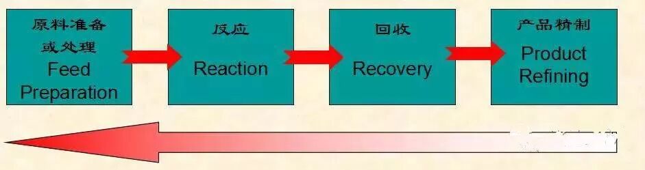

三、热试车(化工投料试车)作业流程
1、热试车的逻辑顺序
炼化装置安全试车作业流程,这篇文章讲透了!的图4
大多数石化/化工装置的工艺顺序如上,“开车”一般采用从后至前的“倒开车”顺序,通常是买进原料先启动工艺过程的最后部分,当然也有例外。
