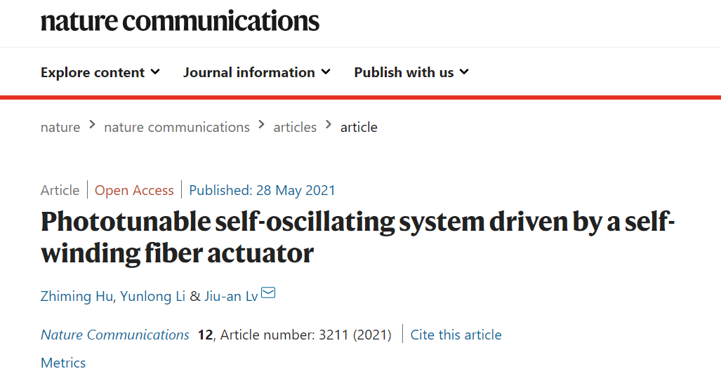

科学家们一直在寻求这样的可能性。近日,西湖大学工学院智能高分子材料实验室取得突破,他们从一株蔓藤的变形中得到灵感,开发了一种自动循环运动光控新系统。5月28日,Nature Communications报道了这一研究成果,西湖大学2018级博士研究生胡志明为第一作者,西湖大学工学院特聘研究员吕久安为通讯作者。

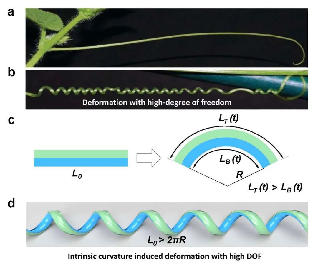

蔓藤是植物界的“软体动物”,无法直立生长,需要缠绕在另外一种植物上卷曲爬行,到达植物顶端去吸收阳光。如果没有缠绕和弯曲的本领,它就无法生存。
放大一点,仔细观察弯曲的蔓藤,你会发现(图2),蔓藤内部结构类似上下双层结构,并且这两层结构生长的速度不一样。为什么蔓藤可以蜿蜒而上?当一边生长较快时,植株就会发生形变,向着生长较慢的一侧弯曲、扭曲、卷曲和缠绕,以此控制自己的身姿和运动方向,攀爬植被始终向阳而行。
一株蔓藤带来的灵感丨西湖大学吕久安团队《Nat.Commun.》:开发出光控自动循环运动新系统的图3
图2. 蔓藤植物高自由度的形变行为。
蔓藤高自由度的形变行为,给智能高分子团队很大的启发。他们反向应用这种形变机制,先利用模具做出螺旋线形的材料,然后拉伸转换为线性结构,继而通过化学方法把它的形状固定。这样一旦受到外界刺激,它就可以直接产生高自由度的形变状态。

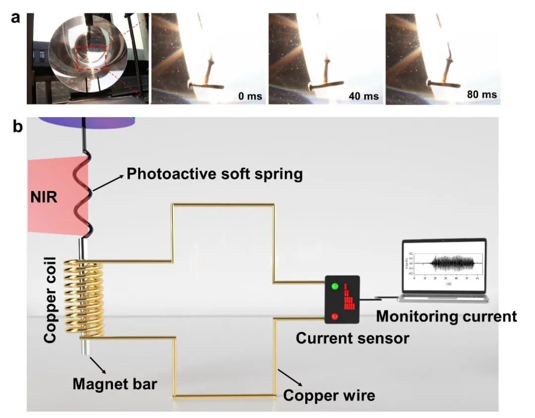

它可以在无需人为干预的情况下自动捕获太阳能,并把太阳能转换为机械能,产生持续的循环机械运动(图3a,视频3)。许多工程领域的专家们应该对此很感兴趣。
一株蔓藤带来的灵感丨西湖大学吕久安团队《Nat.Commun.》:开发出光控自动循环运动新系统的图5
图3. 能量捕获与转换(a)日常太阳光辐射下,系统自动捕获太阳能,并产生持续的循环机械运动(有视频);(b)基于法拉第电磁转换原理的光电转化示意图。
既然这种新系统可以捕获太阳能转换机械运动,机械能继而也可以转化为电能,因此,新系统还可以利用法拉第电磁转换原理,将光信号自动持续的转化为电信号(图3b)。这可以启发科学家和工程师们去开发先进的能量转化装置、太阳能收集和转换器件、自驱动的无线传感器等高精尖功能设备。

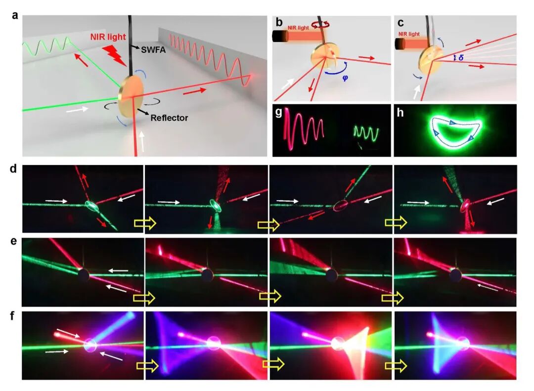

此外,新系统还可以用来构筑微型、紧凑、轻便和低功耗特点的激光引导系统(图4)。
一株蔓藤带来的灵感丨西湖大学吕久安团队《Nat.Commun.》:开发出光控自动循环运动新系统的图6
一株蔓藤带来的灵感丨西湖大学吕久安团队《Nat.Commun.》:开发出光控自动循环运动新系统的图7图4. 利用光控自动循环运动引导激光(视频4-对应d、e、f过程)
