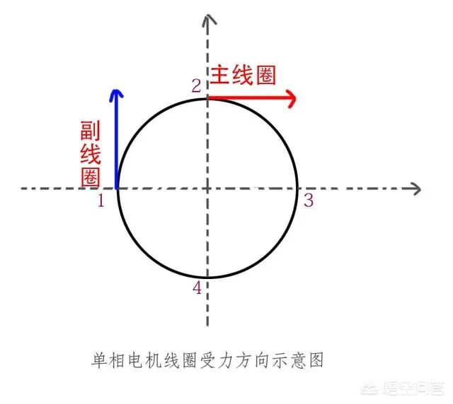

一个单相电机里一共有两个线圈,主线圈和副线圈。如下图所示,
当单相正弦电流通过主线圈时,主线圈就会产生一个交变脉动磁场,这个磁场的强弱随时间作正弦电流变化而变化,但在它的方向一直是1-3这个方向。如果没有其他线圈提供的力,那么电机转90度以后就不转了。
如果想要让他旋转,还须给它加一个与主线圈方向垂直的力,由启动线圈提供,也就是副线圈。由于他们在空间上相差90度,所以产生的磁场方向也相差90度。
但是问题来了,如果直接给主线圈和副线圈通入同一相电,那么他们同时产生磁场。其结果就是它们互拼磁力的大小,最终导致线圈过热而烧毁。为了让两个线圈一人推一下,所以还需要借助一个电容来移相,把一相电变成两相电。由于两相电他们的电流一前一后,那么线圈产生的磁场力也会一前一后。这样,就可以达到主线圈推一下,然后副线圈推一下,最后旋转起来。

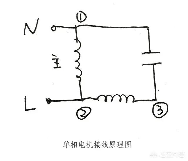

由于主线圈截面积比较粗,副线圈截面积比较细。所以,主线圈的阻值要比副线圈阻值小。在单相电机中,主副线圈的一端是连接在一起的,所以只引出三个端子。
主副线圈判断方法如下:用万用表测单相电机三个接线端子中的任意两个,可以得到三组数值。其中有俩个端子阻值最大,那么剩下的那个端子就是主副线圈的公共端。再把万用表一个表笔接公共端,另外一个表笔分别测其他两个端子。阻值最小的为主线圈,另外一个就是副线圈。
接线方法
接线时,先找到阻值最大的两个接线端子,接电容两端。然后把零火线接在阻值最小的两个端子(主线圈)上,零火线可以随便调换。
