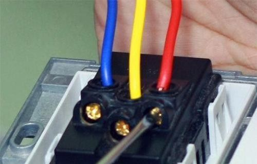

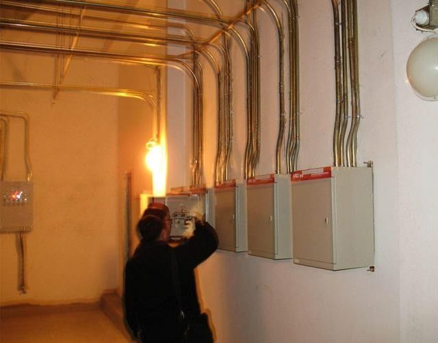

常见的家用照明故障:1.开路,通俗地说就是会造成电器没有电流通过而无法正常工作。比如说灯丝断了、电线接头断开、灯座、开关、拉线盒开路或者是熔丝熔断、进户线开路等等。

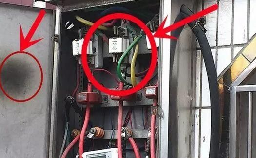

2. 短路,通常指的是火线和零线相碰而造成的,比如说接在灯座内的火线和零线相碰、插座或插头的火线零线相碰等。短路直接导致的影响就是会把熔丝熔断而使,整个家用照明线路断电,严重的会烧毁线路引起火灾。

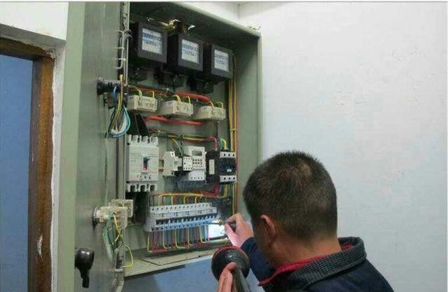

3. 过载,很容易理解,就是使用电器的总功率过大,超过电线所能承载的电流。容易加速线路老化,最后导致的后果跟短路很像。

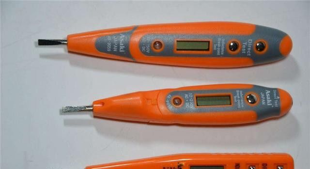

4. 电路接触不良,最常见的现象就是照明灯忽明忽暗,使电器不能连续正常工作。比如灯座、开关、接线盒、熔丝和线路接头处的接触不良等。

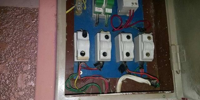

如何检修:针对开路,首先要用测电笔检查总闸刀开关处;如没有问题再用测电笔检测各个支路的火线,如果氖管不发光就说明这个支路中的火线开路,如果氖管都发光的话那就要用校火灯头分别连到各个支路进行检查,一旦发现哪个支路的灯不亮那就说明这个之路的零线开路了,对开路的支路进行相应维修就可以了。
