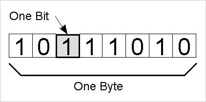

芯片中的二极管就像一个小水桶,它是用装满水和不装水两种状态来进行运算的,每个小桶就是一个比特,用1和0来表示,实际上是这个二极管充了电或者没充电(也即它的电压是高还是低)。
神舟十二号发射成功,完全使用国产芯片,与消费级芯片相比,宇航级芯片有什么特别之处呢?的图4
但是,太空中的辐射,会影响这些小水桶的状态。如果α射线轰击到芯片上,那么原来是0的小水桶就会变成1,而如果β射线照过来,那么原来是1的小水桶就会变成了0。这样芯片就会错乱,可以说完成变成乱码了。
神舟十二号发射成功,完全使用国产芯片,与消费级芯片相比,宇航级芯片有什么特别之处呢?的图5
所以,单粒子翻转(Single-Event Upsets,SEU)指的是元器件受辐照影响引起电位状态的跳变,“0”变成“1”,或者“1”变成“0”,但一般不会造成器件的物理性损伤。

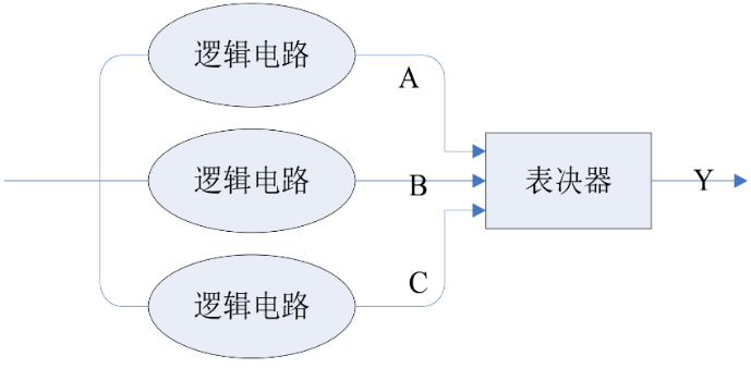

3️⃣ 设计冗余化
在抗辐照加固方法中,三模冗余(TMR)是最具有代表的容错机制。同一时间三个功能相同的模块分别执行一样的操作,鉴于单粒子翻转瞬时仅能打翻1路,“三选二”的投票器将会选出其余两路的正确结果,增强电路系统的可靠性。
三模冗余最显著优点是纠错能力强,且设计简单,大大提高电路可靠性;但缺点也是显而易见,会将电路增大3倍以上。TMR的方法较为灵活,可根据性能需求在寄存器级、电路级、模块级等任意层次设计TMR,部分EDA工具也可自动插入。
神舟十二号发射成功,完全使用国产芯片,与消费级芯片相比,宇航级芯片有什么特别之处呢?的图8
错误检测与纠正电路(Error Detection And Correction,EDAC)也是一种简单高效的防护单粒子翻转的电路设计方法。EDAC 主要依据检错、纠错的原理,通过转换电路将写入的数据生成校验码并保存,当读出时靠对校验码进行判定,若只有一位出错系统则自动纠正并将正确的数据输出,同时还会进行数据的回写从而覆盖原来出错的数据。EDAC尽管纠错能力强大,但是需要纠错、译码电路,因此结构较为复杂,不适宜用于高性能的数据通道中。EDAC也可用于纠正多bit出错的情况,但是纠错电路会更加复杂。
权衡TMR和EDAC的优缺点,通常会在逻辑电路设计中使用TMR,在存储器读写电路中使用EDAC。

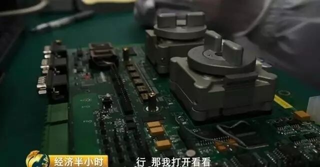

卫星或飞船在空间飞行,会受到空间各种高能粒子的轰击,而核动力的月球车等设备本身的核辐射更容易产生中子,对芯片的损伤更大。因而航天级的防护工作,并不是只要用一层铅层将芯片保护起来这么简单。
神舟十二号发射成功,完全使用国产芯片,与消费级芯片相比,宇航级芯片有什么特别之处呢?的图9
被严密保护的龙芯CPU
神舟十二号发射成功,完全使用国产芯片,与消费级芯片相比,宇航级芯片有什么特别之处呢?的图10
打开保护盖的龙芯CPU
总之,航天芯片不是以性能为首要考虑条件,但是要解决上面的几个问题,其成本却不低。除了尽量将小水桶做大之外,还有提高工作电压,增强外壳防护,采用MCM(多芯片组件)等工艺,还要考虑在极端高低温环境下的保温与散热等因素。这些综合的措施使得宇航级的芯片昂贵许多。

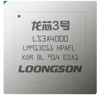

其中比较著名的,是龙芯。龙芯是中国科学院计算所自主研发的通用CPU,采用自主LoongISA指令系统,兼容MIPS指令。2002年8月10日诞生的“龙芯一号”是我国首枚拥有自主知识产权的通用高性能微处理芯片。
龙芯从2001年至今共开发了1号、2号、3号三个系列处理器和龙芯桥片系列,在政企、安全、金融、能源等应用场景得到了广泛的应用。龙芯1号系列为32位低功耗、低成本处理器,主要面向低端嵌入式和专用应用领域;龙芯2号系列为64位低功耗单核或双核系列处理器,主要面向工控和终端等领域;龙芯3号系列为64位多核系列处理器, 主要面向桌面和服务器等领域。
神舟十二号发射成功,完全使用国产芯片,与消费级芯片相比,宇航级芯片有什么特别之处呢?的图11
龙芯三号
