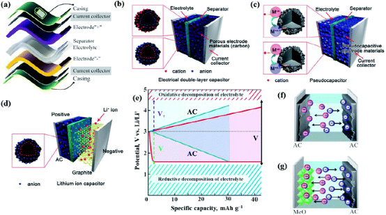

基本的超级电容器 (SC) 结构单元由两个电极、电解质、隔膜和外壳组成(图 5a)。根据电荷存储机制,SCs可以分为(1)双电层电容器(EDLC)和(2)伪电容器(PC)(图5b和c)。在材料构造方面,SCs 可分为三种类型,即 EDLC、PC 和混合电容器(HCs)(图 5d)。如图 5e 所示,工作电位窗口 V 可以通过使用由不同材料制成的负极和正极来扩大,就像在电池中一样。图 5f 和 g 描绘了 EDLC 和 HC 之间电荷存储机制的差异。HC 概念设计利用了不同的材料,从而从整体上提高了 SCs 的性能。
津科大刘苇/倪永浩院士综述:高性能木质纤维素衍生的水凝胶/气凝胶基柔性准固态超级电容器的图7
图 5 (a) 典型 SC 的组件。(b) 双电层电容器 (EDLC)。(c) 伪电容器 (PC)。(d) 混合电容器 (HC)。

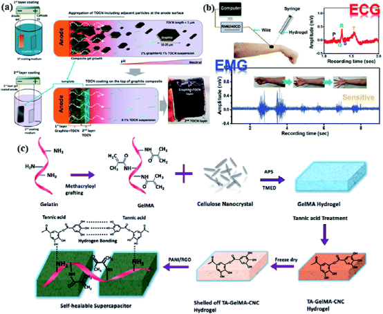

已经提出了一些其他方法来生产基于木质纤维素的水凝胶作为电极,例如电沉淀。Kim等人在导电材料表面电沉积 pH 响应性 TOCN 水凝胶。如图 13a 所示,pH 降低会中和表面电荷并触发溶胶-凝胶转化以形成水凝胶,水凝胶沉积在阳极上。恒电流充放电循环稳定性测试表明,20 次循环后的比容量分别为 260 mAh g -1 和 162 mAh g -1 。为不同类型的 FSSC 制造电极是一种有吸引力且环保的方法。
津科大刘苇/倪永浩院士综述:高性能木质纤维素衍生的水凝胶/气凝胶基柔性准固态超级电容器的图9
图 13 (a) 通过电化学沉淀在导电基材上制备多层水凝胶复合材料。(b) 基于 PC-CNF-GG-甘油水凝胶的可注射电极的示意图。(c) 制造生物相容性 SC 和自愈内部机制的示意图。

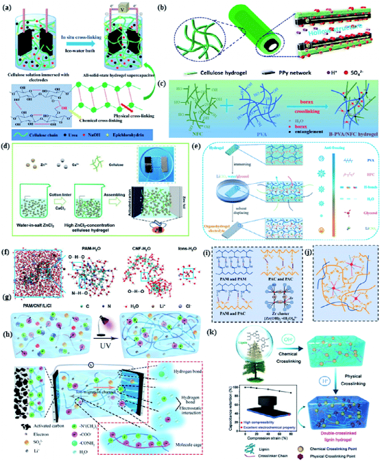

基于木质纤维素的水凝胶作为 FSSCs 中的电解质水凝胶可以作为 EES 装置的电解质材料,避免液体电解质泄漏,同时与这些传统的固态电解质相比提供更好的电导率。如图 14a 所示,前体溶液含有 4.0 wt% 通过冻融方法在NaOH/尿素中制备纤维素;两个水凝胶电极浸泡在前体溶液中,然后在冰水浴中与表氯醇交联,确保电极被纤维素水凝胶包裹。
津科大刘苇/倪永浩院士综述:高性能木质纤维素衍生的水凝胶/气凝胶基柔性准固态超级电容器的图10
图 14 (a) 原位低温交联法制备全固态水凝胶超级电容器的示意图。(b) 中空聚吡咯/纤维素混合水凝胶的示意图。(c) B-PVA/NFC水凝胶的制备过程示意图。(d) 含有高浓度 ZnCl 2 的纤维素水凝胶的制备和用于 ZHS 的示意图。(e)从 HPC/PVA水凝胶制备有机水凝胶电解质的示意图

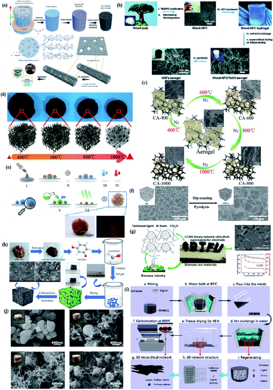

15a 显示了通过直接冷冻浇铸方法制备的木质部样结构。在冷冻铸造过程中冰形成和定向生长时,产生了具有高强度重量比的垂直通道,确保了材料的超压缩性( ~90% 应变)和 3.8 mg cm 3 的低密度。 NH 4 H 2 PO 4 可以分解成 NH 3 H 3 PO 4 分别作为 N P 的来源,同时也作为活化剂在这些垂直通道中产生丰富的介孔。
津科大刘苇/倪永浩院士综述:高性能木质纤维素衍生的水凝胶/气凝胶基柔性准固态超级电容器的图11
图15 (a)木质部样CA和双重活化的合成路线示意图。(b) 木材衍生的 CNF 气凝胶制备示意图。(c) 不同温度下合成的 CAs 的微观结构和 (d) 3D 微观结构示意图。(e) 球形颗粒生产过程示意图。

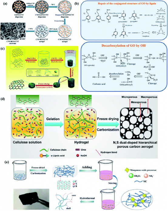

碳材料包括活性炭(AC)、石墨烯和氧化石墨烯(GO)/还原氧化石墨烯(RGO),以及碳纳米管(CNTs)由于其物理、电化学和 环境优势。木质纤维素-CAs 的复合材料可以利用木质纤维素和碳纳米材料的优点。Z heng 等人。使用 CNFs/RGO/CNT 混合气凝胶作为电极制造 FSSC,图 16a 表现出良好的比电容、能量密度和功率密度
津科大刘苇/倪永浩院士综述:高性能木质纤维素衍生的水凝胶/气凝胶基柔性准固态超级电容器的图12
图 16 (a) CNF/RGO/CNT 电极的制造过程示意图。(b) 木质素对 GO 的还原机制和 LRGO 的聚集-分散行为的示意图。(c) NCGA 合成示意图。(d) NSHPA 的示意图制造过程。(e) BN-MC/MnO 2 形成的示意图。
