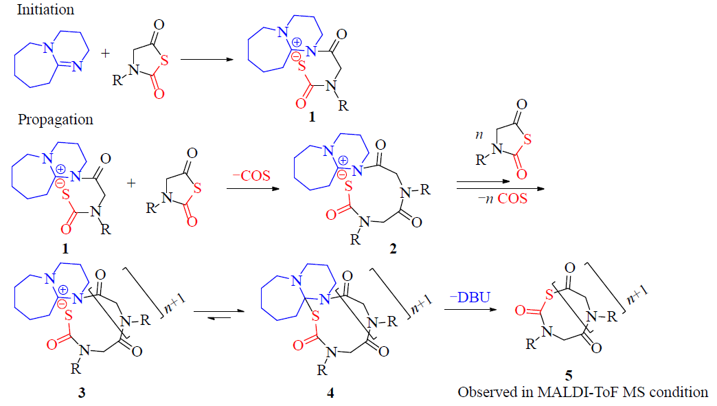

基于上述背景,华东理工大学陶鑫峰特聘副研究员和林绍梁教授团队利用有机碱1,8-二氮杂二环十一碳-7-烯(DBU)作为引发剂,实现了基于NNTA单体的环形聚类肽可控合成。DBU引发的NNTA聚合遵循两性离子开环聚合机理,表现出良好的可控性,聚合产率高(>86%),分子量可控(900~7500 g/mol),分子量分布较窄(1.13~1.25)。通过1H-NMR、13C-NMR谱图、MALDI-ToF质谱和红外光谱等表征手段,证明所得聚合产物具有环形结构,且聚合物链上带有DBU残基和硫代氨基甲酸酯基团。在MALDI-ToF测试过程中,由于阳离子源CF3COOK的作用,聚类肽会脱去DBU基团,形成纯净的不含引发剂片段的环形聚类肽。与苄胺引发所得的线形聚类肽相比,DBU引发所得的聚类肽具有更小的流体力学体积,进一步证明了其环形结构。扩链反应表明,加入新单体后聚合反应仍可以继续进行,产物分子量显著增加,表明了DBU引发的NNTA聚合具有活性特征。DBU引发的NNTA两性离子开环聚合是一种简便、高效的环形聚类肽合成方法。
图 DBU引发NNTA开环聚合机理
