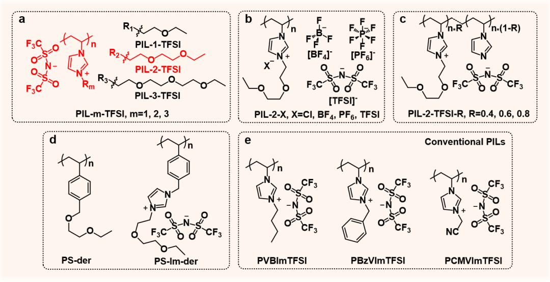

本研究表明,通过在含有双(三氟甲磺酰亚胺)(TFSI)阴离子的聚离子液体的阳离子主链上简单地引入烷氧基侧基,传统的聚离子液体就可以设计成高效的胶粘剂,如图1所示。柔性烷氧基侧链的加入不仅显著降低了聚离子液体的玻璃化转变温度,而且使这些材料具有很强的氢键相互作用,再加上内部独特的静电相互作用,以上因素的共同作用使得烷氧基聚离子液体表现出了较高的内聚能和界面粘附能。

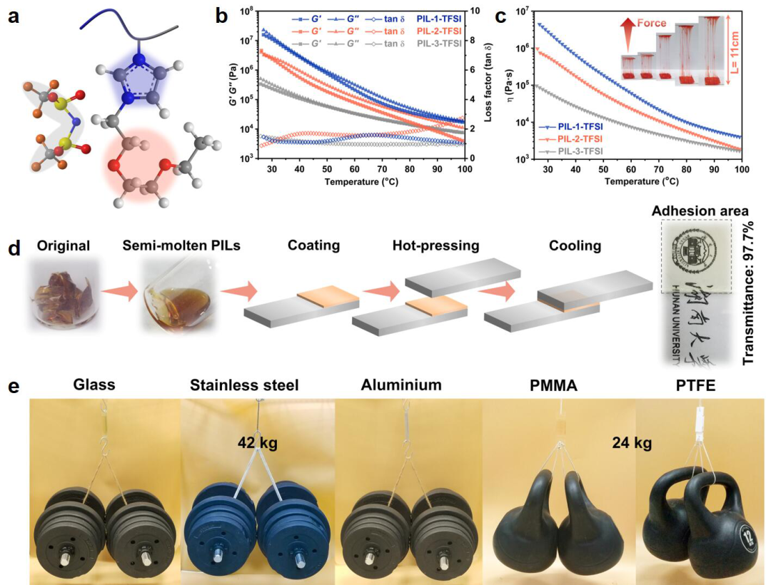

如图2所示,在室温条件下,聚离子液体的储能模量(G′, 4.59 × 106 Pa)、损耗模量(G″, 3.99 × 106 Pa)以及复合黏度(η, 9.68 × 105 Pa·s)都非常大,表明聚离子液体在变形过程中存在强烈的分子链纠缠。随着温度的升高,这三个数值显著降低(图1b, c)。这一变化表明可能存在由热不稳定的氢键组成的网络结构。在宏观测试中发现,这类烷氧基聚离子液体对各种基材,如玻璃、陶瓷、不锈钢、铝合金和聚合物都具有很强的粘附作用。12cm2的粘附面积可以轻松悬挂42kg的重物而不脱落(图2e)。

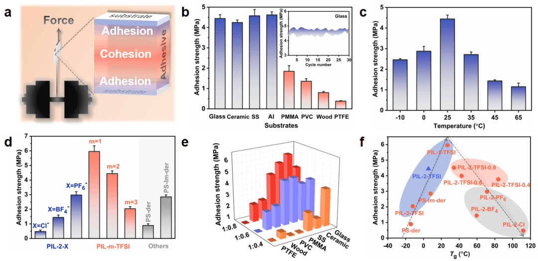

如图3所示,通过搭接实验对聚离子液体胶粘剂粘接强度进行定量测试发现,聚离子液体胶粘剂材料表现出来了基底材料的普适性和强的温敏性。此外,其粘接强度与结构参数(阴离子类型、烷氧基侧链长度、是否具有离子基团、烷氧基季铵化修饰程度等)密切相关。高玻璃化转变温度的聚离子液体胶粘剂出现粘接强度降低的原因可能是界面粘接强度的降低。

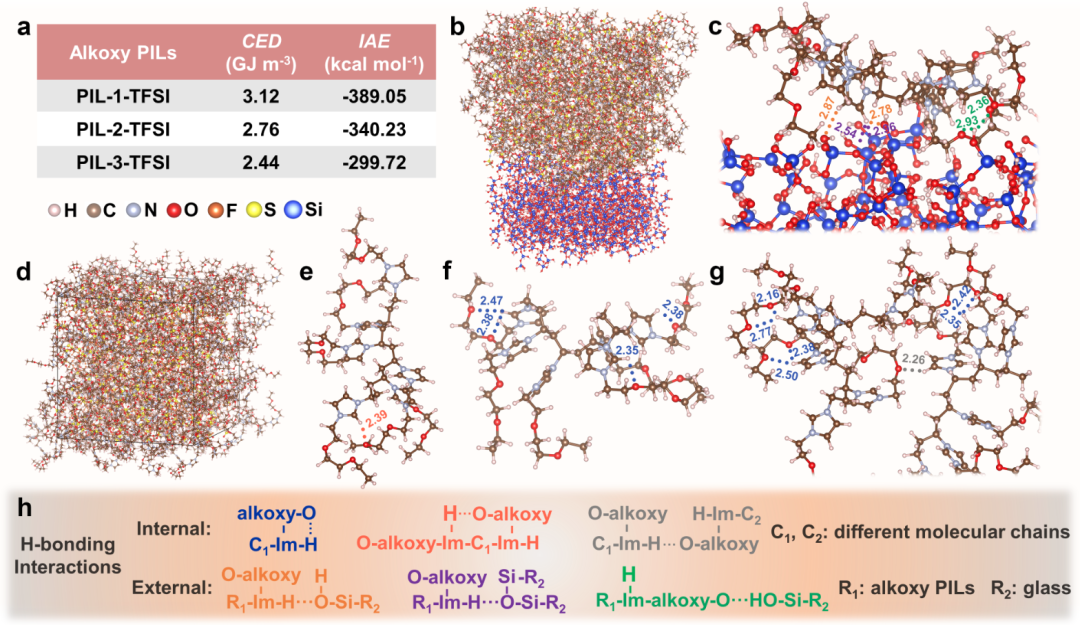

如图4所示,通过分子动力学计算表明,聚离子液体内部以及与多羟基基底表面之间均存在大量的氢键作用。并且均表现出相对较高的内聚能(CED)和界面黏附能(IAE)数值。

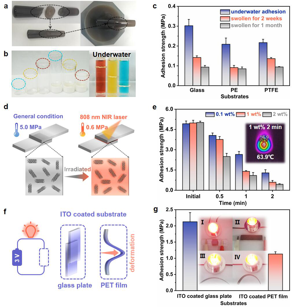

如图5所示,利用该高粘附性的聚离子液体材料,可以有效修复多种材料的断面,如断裂的玛瑙研钵杵,断裂的玻璃瓶等。利用聚离子液体与多壁碳纳米管或银纳米纤维材料间的高相容性,还制备出了光响应型胶粘剂和导电复合胶粘剂。

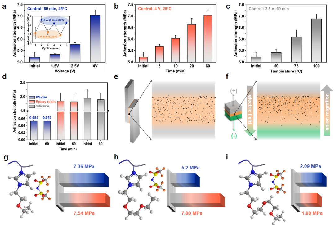

如图6所示,PIL-2-TFSI聚离子液体胶粘剂表现出了对外界电场独特的可逆响应,在外界电场作用下,宏观粘接强度可在一定范围内做出响应,最高能提升35%左右。这一提升现象受到外加电压高低、环境温度高低、以及作用时间长短影响。与系列聚离子液体胶粘剂宏观断面情况相结合,本研究认为外界电场对宏观粘接强度的提升的作用可能是通过提升了界面黏附强度来实现的。
