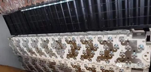

微型低速纯电动乘用车和大圆柱铁锂电池的图1
图1 和电动自行车兼容的大圆柱铁锂电池模组

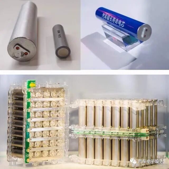

目前看到的规格有34154、34184,34200,这种大圆柱铁锂体系,是目前几家主流的电动自行车(哈罗、新日)所采用的。从Pack的角度来看,48v20Ah(0.96kWh)、60v20Ah(1.2kWh)、109v92Ah(10kWh),特别是最后一个已经开始可以往微型电动乘用车来用了。
微型低速纯电动乘用车和大圆柱铁锂电池的图3
图2 现有电动自行车发布的大圆柱铁锂电池

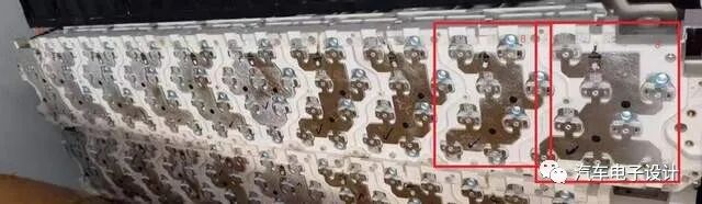

按照这个逻辑,其实将来会扩展到电动三轮车和微型低速纯电动乘用车都可以用大圆柱。这种大圆柱从生产角度是非常划算的,设备投资成本低,效率更高,成本下降空间更大。在这张看到的照片里面是按照8个电芯并联来配置,一个模组10个小块,形成80个电芯一个大模组。Pack可以由4个大模组所组成,所以参数为
  • 单个电芯3.2V 20Ah 64Wh
  • 单个模组 5.12kWh电压为25.6V
  • 整包 4个大模组 电量为20.5kWh 电压为102V
微型低速纯电动乘用车和大圆柱铁锂电池的图4
图3 大圆柱铁锂支撑的20kWh的Pack
我可以这么理解,随着这个品类往下采用电动自行车低成本电芯作为支撑,一旦电动自行车规模起来以后,这个价格也会逐步下降。当然降成本的地方,是在整体的电气和电子控制成本,在电池管理系统方面可以不从汽车电子的要求来管理,在电气保护方面也需要重新去思考要按照什么样的保护来设计。
