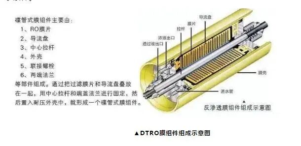

碟管式膜组件

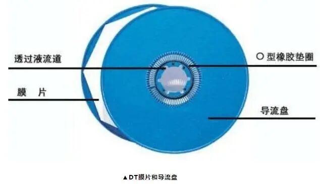

DT膜技术即碟管式膜技术,分为DTRO(碟管式反渗透)和DTNF(碟管式纳滤)两大类,是一种专利型膜分离设备。它的膜组件构造与传统的卷式膜截然不同。

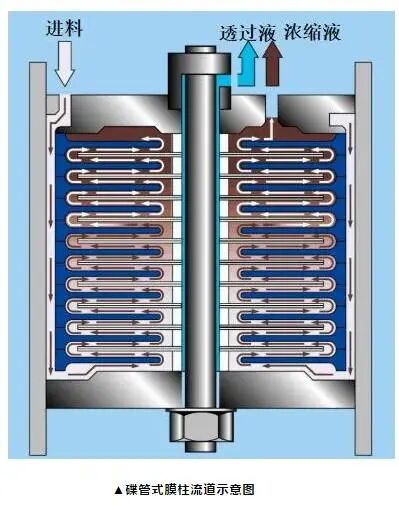

>> ✎原液流道
碟管式膜组件具有专利的流道设计形式,采用开放式流道,料液通过入口进入压力容器中,从导流盘与外壳之间的通道流到组件的另一端,在另一端法兰处,料液通过8个通道进入导流盘中,被处理的液体以最短的距离快速流经过滤膜,然后180°逆转到另一膜面,再从导流盘中心的槽口流入到下个导流盘,从而在膜表面形成由导流盘圆周到圆中心,再到圆周,再到圆中心的双”S”形路线,浓缩液最后从进料端法兰处流出。
DT组件两导流盘之间的距离为4mm,导流盘表面有一定方式排列的凸点。这种特殊的水力学设计使处理液在压力作用下流经滤膜表面遇凸点碰撞时形成湍流,增加透过速率和自清洗功能,从而有效地避免了膜堵塞和浓度极化现象,成功地延长了膜片的使用寿命;清洗时也容易将膜片上的积垢洗净,保证碟管式膜组适用于处理高浑浊度和高含砂系数的废水,适应更恶劣的进水条件。
【干货】碟管式膜技术介绍!的图2
>> ✎透过液流道
过滤膜片由两张同心环状反渗透膜组成,膜中间夹着一层丝状支架,使通过膜片的净水可以快速流向出口。这三层环状材料的外环用超声波技术焊接,内环开口,为净水出口。
渗透液在膜片中间沿丝状支架流到中心拉杆外围的透过液通道,导流盘上的O型密封圈防止原水进入透过液通道;透过液从膜片到中心的距离非常短,且对于组件内所有的过滤膜片均相等。

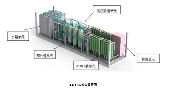

〄 流程简洁紧凑,设备成套装置标准化
如两级DTRO成套装置图,该成套装置中集成了用于预处理的砂滤系统、保安过滤器,用于反渗透分高的膜组件、高压泵、循环泵,用于系统清洗的清洗水箱以及用于设备供电及控制的MCC柜和PLC柜等。此外,用于原水加酸调节,出水碱回调等原水罐、泵阀等也是标准化成套设备,均在工厂完成加工、安装及调试;运达现场吊装就位后即可调试,投入运行周期短。

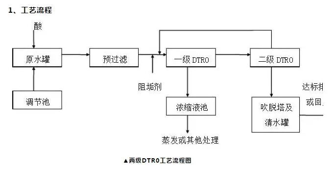

工艺流程及说明
>>  工艺流程

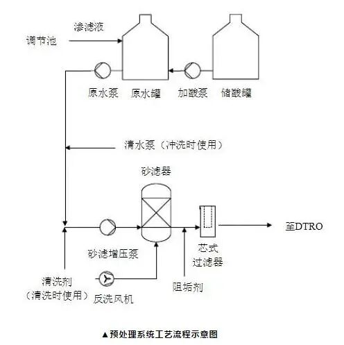

〄 预处理
高浓度废水由于其出厂条件、前处理流程等的不同,其组成成份复杂,存在各种钙、镁、钡、硅等种难溶盐,这些难溶无机盐进入反渗透系统后被高倍浓缩,当其浓度超过该条件下的溶解度时将会在膜表面产生结垢现象,而调节原水能有效防止碳酸盐类无机盐的结垢,故在进入反渗透前须对原水进行pH值调节。
调节池出水泵入反渗透系统的原水罐,在原水罐中通过加酸,调节pH,原水罐的出水经原水泵加压后再进入石英砂过滤器,砂滤器数量按具体处理规模确定,其过滤精度为50μm。砂滤器进、出水端都有压力表,当压差超过25bar的时候须执行反洗程序。砂滤器反冲洗的频率取决于进水的悬浮物含量,对一般的废水来说,砂滤器反冲洗周期约100小时左右,对于SS值比较低的原水,砂滤运行100小时后若压差未超过25ba也须进行反冲洗,以避免石英砂的过度压实及板结现象,两者以先到时间为自动激活砂滤反洗时间。砂滤水洗采用原水清洗;气洗使用旋片压缩机产生的压缩空气。
砂滤出水后进入芯式过滤器,对于渗沥液处理系统,由于原水中钙、镁、钡等易结垢离子和硅酸盐含量高,经DT膜组件高倍浓缩后,这些盐容易在浓缩液侧出现过饱和状态,所以根据实际水质情况在芯式过滤器前加入一定量的阻垢剂防止硅垢及硫酸盐结垢现象的发生,具体添加量由原水水质分析情况确定,阻垢剂应加20倍水进行稀释后使用。芯式过滤器为膜柱提供最后一道保护屏障,芯式过滤器的精度为10μm。同样,芯式过滤器的数量同砂滤一样,按具体处理规模确定。

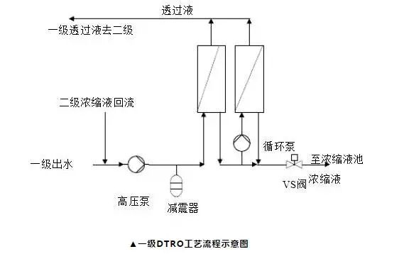

〄 两级DTRO系统工艺流程
该系统为两级反渗透,第一级反渗透需要从芯式过滤器后进水,第二级反渗透处理第一级透过水。原水储罐的出水由泵给反渗透设备供水,砂滤器增压泵给原水提供压力。砂滤器共有1个,砂滤器进、出水端都有压力表,当压差超过25bar的时候须执行反洗程序。
砂滤器反冲洗的频率取决于进水的悬浮物含量。反冲洗时先用气泵进行气洗,再用泵进行冲洗,砂滤器的过滤精度为50μm。经过砂滤器后原水直接进入芯式过滤器,设备配有芯式过滤器2台,其进、出水端都有压力表,当压差超过20bar的时候进行更换滤芯。芯式过滤器过滤的精度为10μm,为膜柱提供最后一道保护屏障。
为了防止各种难溶性硫酸盐、硅酸盐在膜组件内由于高倍浓缩产生结垢现象,有效延长膜使用寿命,在一级反渗透膜前需加入一定量的阻垢剂。添加量按原水中难溶盐的浓度确定。
经过芯式过滤器的原水直接进入一级反渗透高压柱塞泵,DT膜系统每台柱塞泵后边都有一个减震器,用于吸收高压泵产生的压力脉冲,给膜柱提供平稳的压力。经高压泵后的出水进入膜组件,膜组件采碟管式反渗透膜柱,抗污染性强,物料交换效果好的优点,对渗沥液的适应性很强,一级DTRO膜寿可达3年以上,二级DTRO膜寿命长达5年。一级反渗透系统拟设两组,为串联连接方式,第一组反渗透的浓液进入串联后置的第二组,各组处理的浓液COD浓度及盐含量依次增加。二级反渗透设一组。

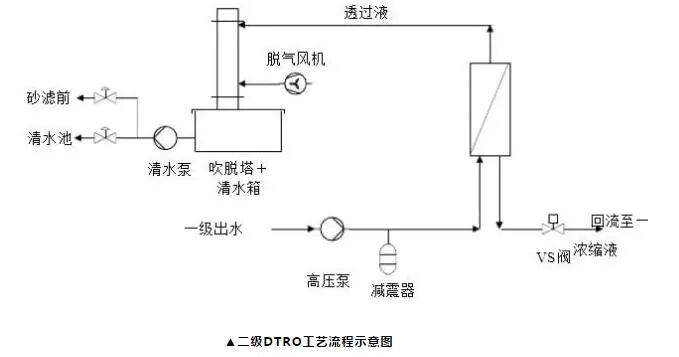

第一级反渗透的减震器出水进入第一个膜组,第一组由高压泵值接供水,第二组膜柱配一台在线循环泵以产生足够的流量和流速以克服膜污染;第二级反渗透不需要在线增压泵,由于其进水电导率比较低,回收率比较高,仅仅使用高压泵就可以满足要求。
膜柱组出水分为两部分。第一级反渗透的透过液排向第二级反渗透的进水端,浓缩液排入浓缩液储存池。第二级反渗透的透过液进人净水储存池,等待回用,浓缩液进入第一级反渗透的进水端,进行进一步的处理。两级反渗透的浓缩液端各有一个压力调节阀,用于控制膜组内的压力,以产生必要的净水回收率。

〄 清水脱气及pH值调节
由于高浓度废水中含有一定的溶解性气体,而反渗透膜可以脱除溶解性的离子而不能脱除溶解性的气体就可能导致反渗透膜产水pH值会稍低于排放要求。经脱气塔脱除透过液中溶解的酸性气体后,pH值能显著上升,若经脱气塔后的清水pH值仍低于排放要求,此时系统将自动加少量碱回调pH值至排放要求,由于出水经脱气塔脱气处理,只需加微量的碱液即能达到排放要求。
出水pH回调在清水罐中进行,清水排放管中安装有pH值传感器,PLC判断出水pH值并自动调节计量泵的频率以调整加碱量,最终使排水pH值达到排放要求。
