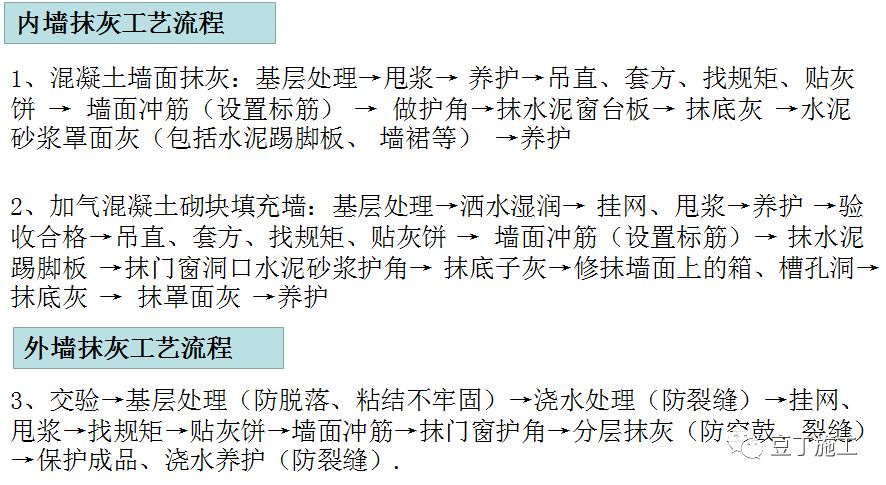

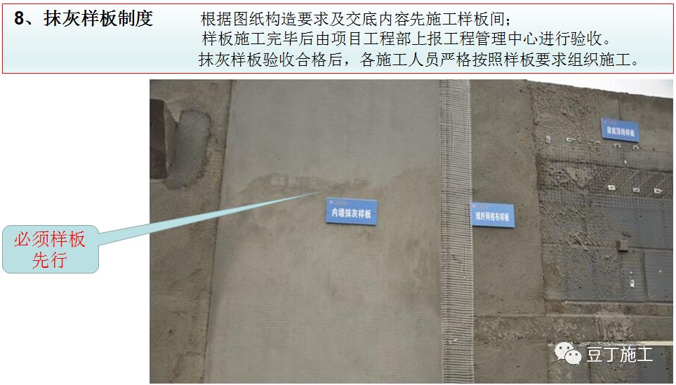

抹灰工艺流程
抹灰工程怎么干?超详细总结!的图4
过程控制要点
抹灰工程怎么干?超详细总结!的图5

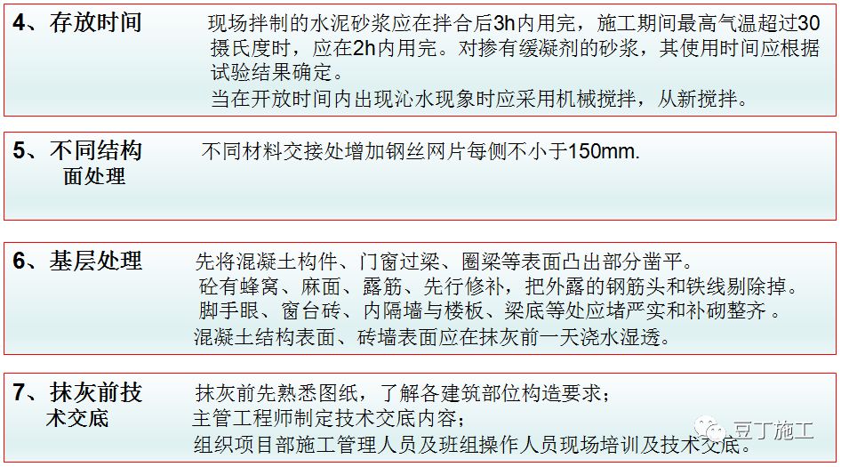

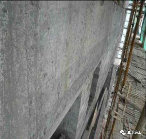

基层处理
1、用水泥砂浆或细石混凝土修补脚手架孔洞,包括悬挑工字钢、脚手架孔洞。
2、混凝土墙体表面需用钢丝刷清除浮浆、脱模剂、油污及模板残留物,并割除外露的钢筋头、剔凿凸出的混凝土块; 砌体墙面清扫灰尘,清除墙面浮浆、凸出的砂浆块。
3、混凝土面超出抹灰完成面时,应该凿除超出部分,保证至少有 7mm 的抹灰层。
注: 需要办理工序交接验收签字。

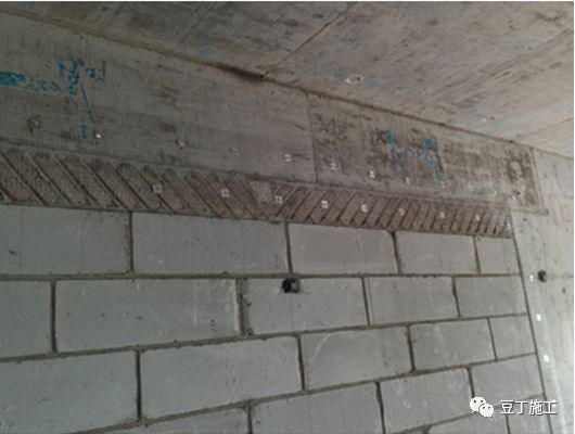

挂网要求
填充墙与砼构件接缝处、墙面剔槽部位、临时施工洞口,以及不同材料的填充墙或柱间墙等易开裂部位,应加设钢丝网片抵抗墙体裂缝。 钢丝网片每侧不小于150mm。
注: 主管工程师必须验收钢丝网质量,挂网完成后需进行验收后方可施工下道工序。

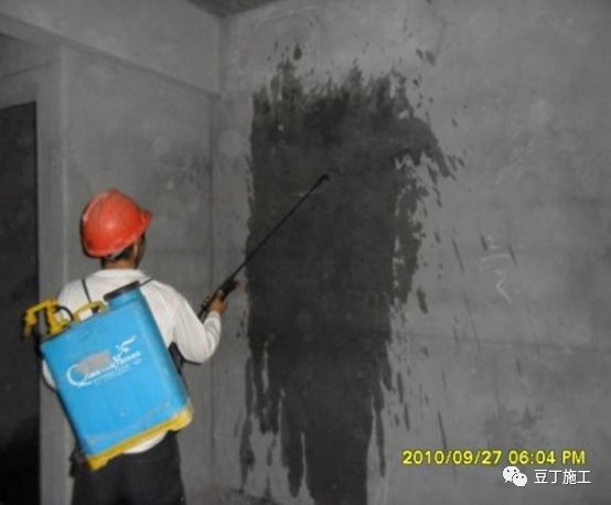

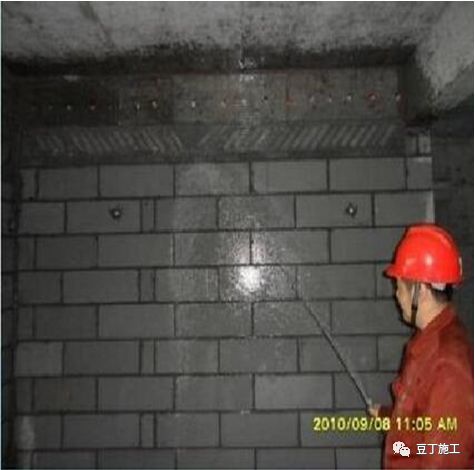

浇水要求
提前一天浇水湿润砌体表面,让基层吸水均匀,蒸压加气混凝土砌体表面湿润深度宜为 10~15mm,其含水率不宜超过 20%;

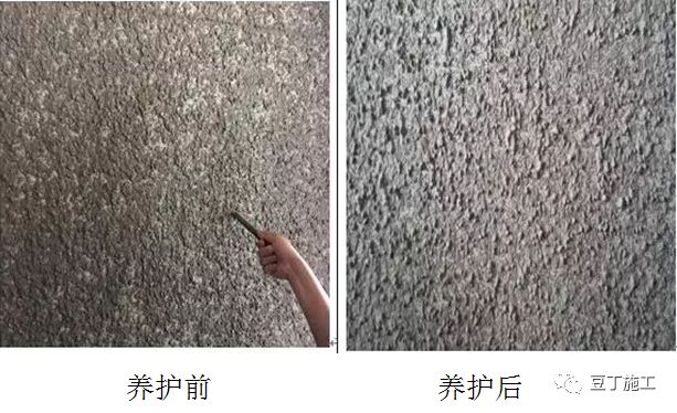

喷浆要求
在基层上刷涂或喷涂聚合物水泥砂浆或其他界面处理剂成拉毛面,使其凝固在光滑的基层表面,用手掰不动为好。 拉毛面积不小于基层表面积的 95%,凸起毛刺不小于3mm,同时加强拉毛质量检查验收,喷浆完成后还要进行浇水养护7天。

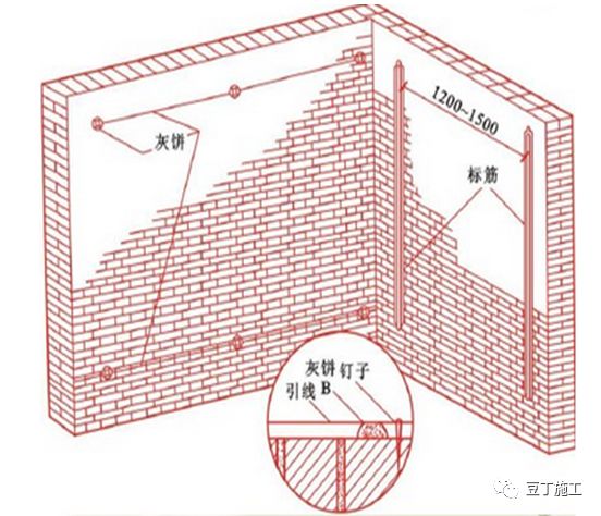

找规矩做灰饼、冲筋
1、灰饼:在上方距顶棚约20cm处,距墙两边阴角10-20cm处做标志块,大小5cm左右,再用线坠垂直确定下部对应标志块(踢脚线20cm处)
标志块做好后,在用钉子钉在左右灰饼附近砖缝里,挂通线,间隔1.2m-1.5m上下加做若干灰饼。
抹灰工程怎么干?超详细总结!的图13

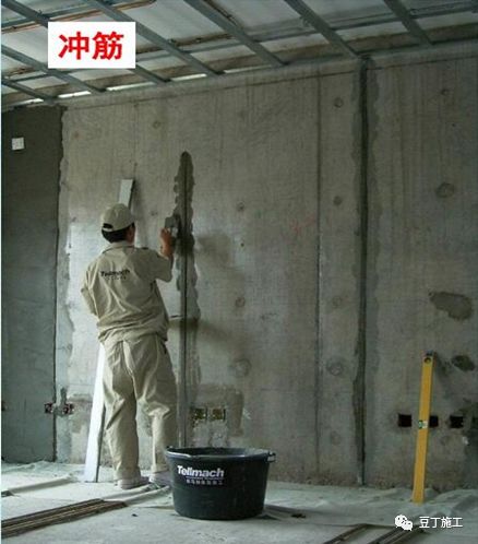

2、冲筋: 在上下灰饼之间做宽度为10mm左右砂浆标志带,同样起控制抹灰层平整度和垂直度的作用。
抹灰工程怎么干?超详细总结!的图14

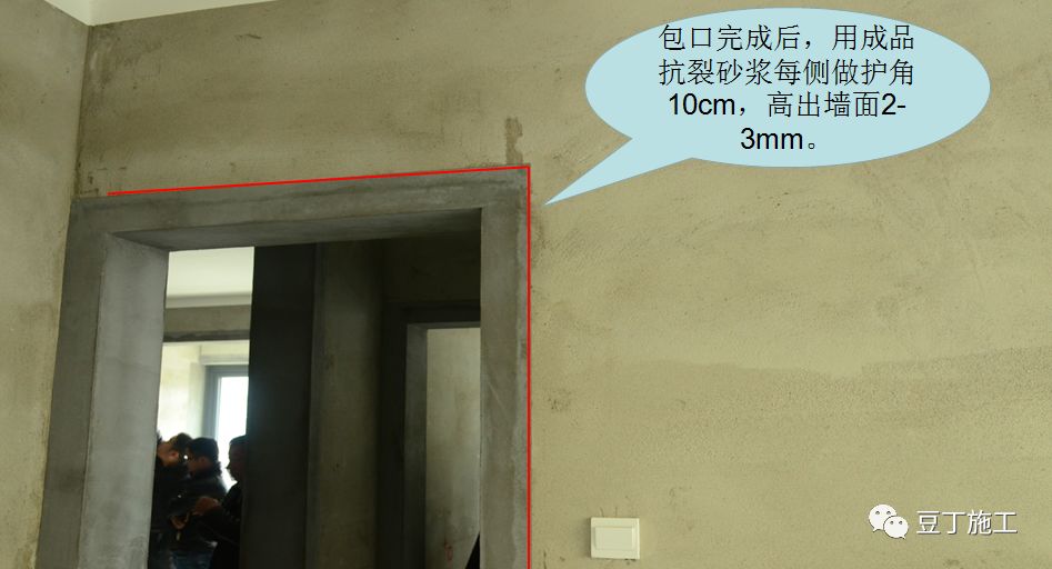

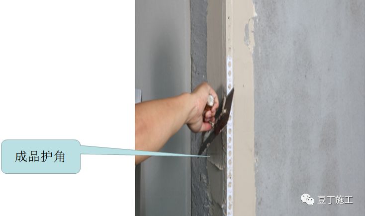

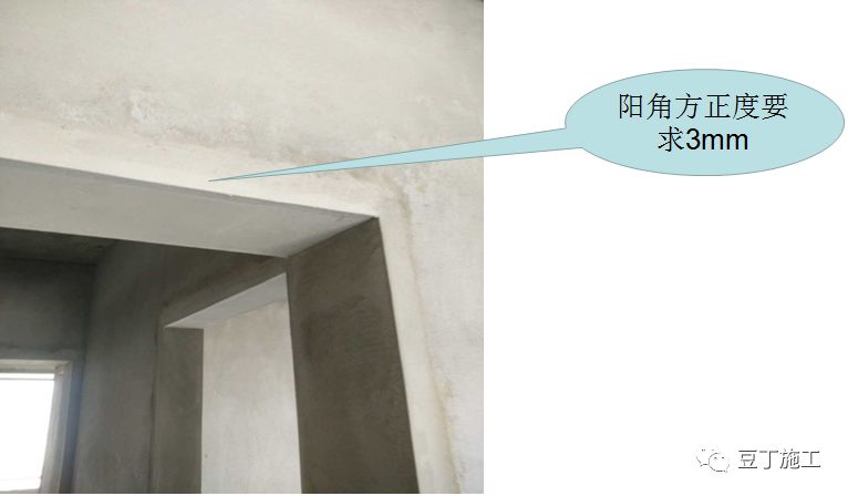

做护角
室外内墙面、柱面和门窗洞口的阳角抹灰要求线条清晰、挺直,并防止碰坏,故该处用1:2的水泥砂浆做护角,每侧宽度5cm。
抹灰工程怎么干?超详细总结!的图16
抹灰总厚度要求15mm。
抹灰工程怎么干?超详细总结!的图17

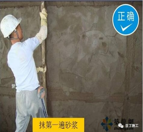

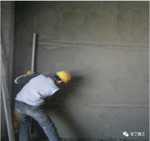

抹底灰

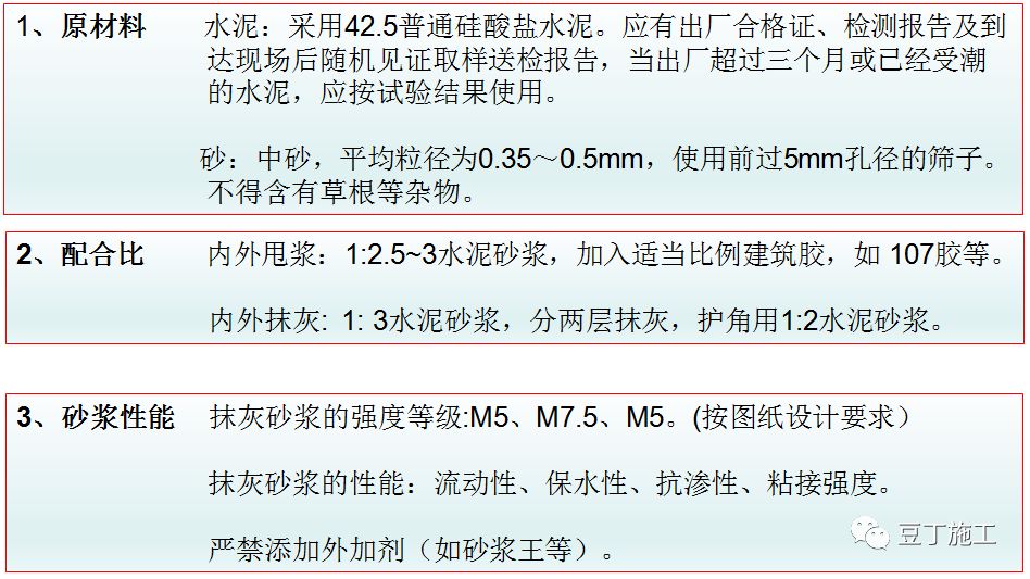

当标筋稍干后,即可进行底灰层的涂抹,底灰采用1:3水泥砂浆。
底灰采用水泥砂浆,厚度为9mm,用大杠刮平找直,木抹子搓平搓毛。

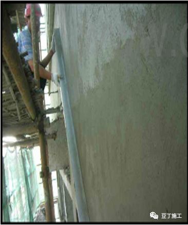

抹面灰
底层砂浆抹好后6h,先将墙面湿润后,即可进行抹面灰工作。 面灰采用1:2水泥砂浆,厚度为6mm,抹平压实。
厨房、卫生间用木抹压实搓平,毛面便于墙砖的粘贴。

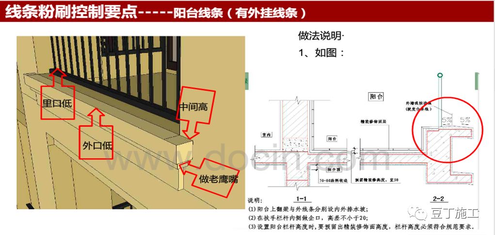

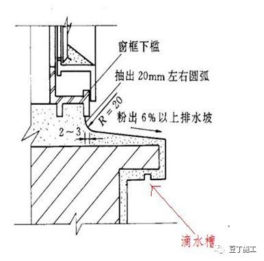

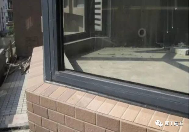

滴水线: 一般设置在雨蓬、空调板、窗口、楼梯踏步下、阳台、女儿墙压顶和突出外墙的腰线、檐口等部位。
要求长宽为1cm。
截水处理: 滴水线(槽)不可通到墙边,应在离墙1-2cm的地方截断,使滴水既不流进窗口(阳台上),又不能流到墙面上。
抹灰工程怎么干?超详细总结!的图23
抹灰工程怎么干?超详细总结!的图24
抹灰工程怎么干?超详细总结!的图25
做法说明:
1、窗台泛水坡度为10%,内高外低。

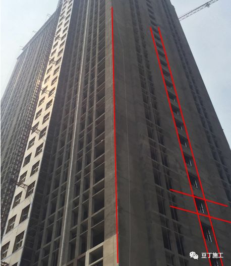

外墙控制要点
抹灰工程怎么干?超详细总结!的图26

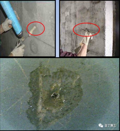

1、基层处理
工程师的检查内容为: 墙体对拉杆孔洞及脚手架眼全部按要求封堵完毕; 砼蜂窝、麻面、漏筋,疏松、涨模部位剔凿,墙体破坏修补完毕; 外露钢筋等清除完毕: 基层的尘土、污垢、油渍清除干净。
注: 所有外墙架眼及孔洞用微膨胀混凝土进行支模封堵; 穿墙螺杆孔采用发泡胶和添加防水剂的水泥砂浆封堵。

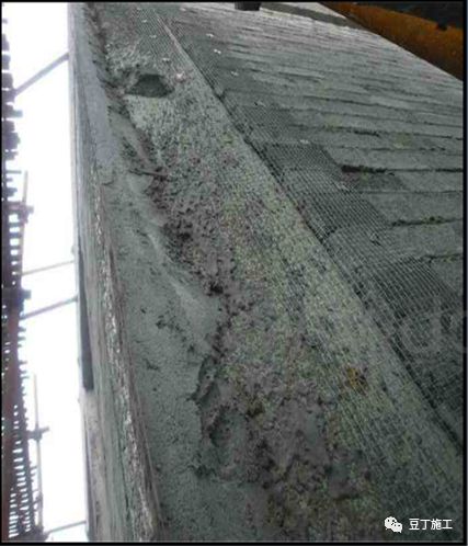

3、不同材料交界处设置抗裂钢丝网,每侧不小于150mm; 墙体表面甩浆面积大于95%,要进行验收后施工下道工序。

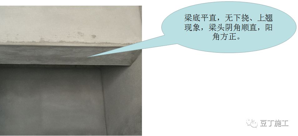

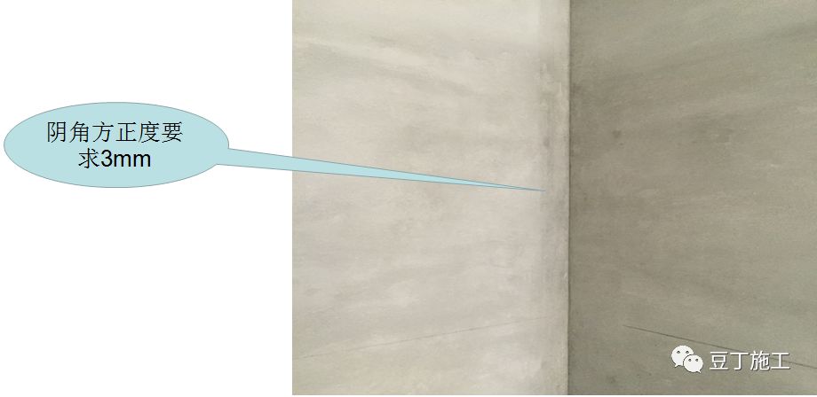

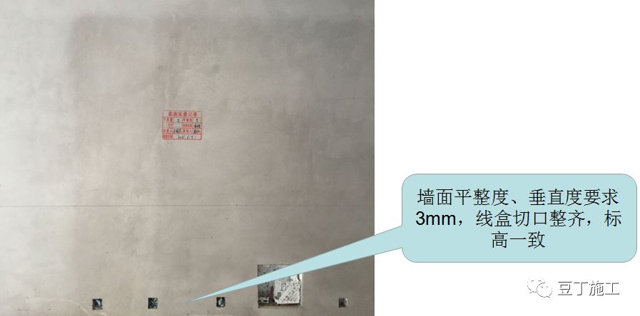

成品质量标准
要求:
1、表面光滑、洁净、颜色均匀、无抹纹、清晰美观。
2、孔洞、槽、盒、管道后面的抹灰面尺寸正确、边缘整齐,表面光滑、管道后面平整。
