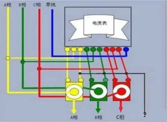

7、电流互感器在工作时二次侧接近于短路状况。二次线圈的额定电流一般为5A
8、电流互感器的二次侧在工作时决不允许开路。
9、电流互感器的二次侧有一端必须接地,防止其一、二次线圈绝缘击穿时,一次侧高压窜入二次侧。
10、电流互感器在联接时,要注意其一、二次线圈的极性,我国互感器采用减极性的标号法。
11、安装时一定要注意接线正确可靠,并且二次侧不允许接熔断器或开关。即使因为某种原因要拆除二次侧的仪表或其他装置时,也必须先将二次侧短路,然后再进行拆除。

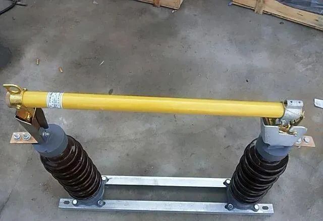

29、熔断器主要用作短路保护。
30、熔断器作隔离目的使用时,必须将熔断器装设在线路首端。
31、熔断器作用是短路保护。隔离电源,安全检修。

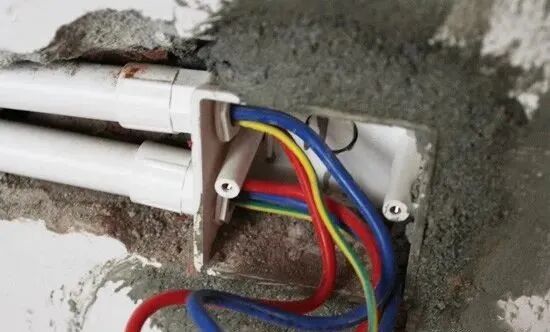

48、塑料护套线主要用于户内明配敷设,不得直接埋入抹灰层内暗配敷设。
49、导线穿管一般要求管内导线的总截面积(包括绝缘层)不大于线管内径截面积的40%。
50、管内导线不得有接头,接头应在接线盒内;不同电源回路、不同电压回路、互为备用的回路、工作照明与应急照明的线路均不得装在同一管内。
51、管子为钢管(铁管)时,同一交流回路的导线必须穿在同一管内,不允许一根导线穿一根钢管。
52、一根管内所装的导线不得超过8根。
53、管子为钢管(铁管)时,管子必须要可靠接地。
54、管子为钢管(铁管)时,管子出线两端必须加塑料保护套。
55、导线穿管长度超过30米(半硬管)其中间应装设分线盒。
56、导线穿管长度超过40米(铁管)其中间应装设分线盒。

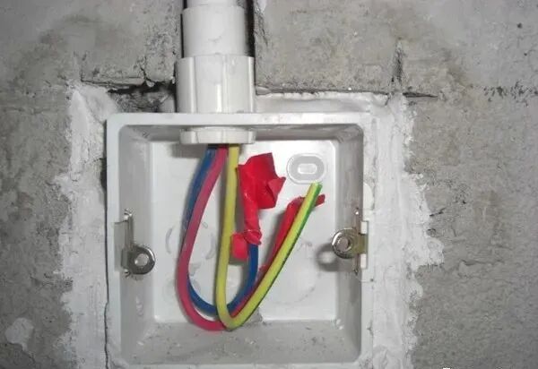

60、在采用多相供电时,同一建筑物的导线绝缘层颜色选择应一致,即保护导线(PE)应为绿/黄双色线,中性线(N)线为淡蓝色;相线为L1-黄色、L2-绿色、L3-红色。单相供电开关线为红色,开关后一般采用白色或黄色。
