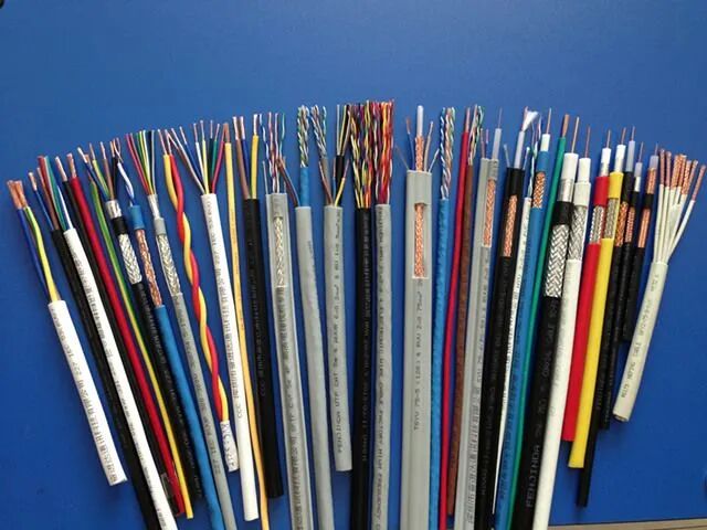

01 常用电力电缆类型
在目前的建筑电气设计中,常用的线缆可分为以下几类:普通线缆、阻燃线缆、耐火线缆、无卤低烟线缆和矿物绝缘电缆。对应上述的各类线缆,不同的厂家有不同的产品,但基本的要求和定义是一致的。
①普通电缆
主要指聚氯乙烯绝缘电线BV线和交联聚乙烯绝缘聚氯乙烯护套绝缘电力电缆YJV。
②阻燃线缆
难以着火并具有阻止或延缓火焰蔓延能力的电线电缆。该线缆通常指能通过GB/T18380.3(等同IEC60332-3)试验合格的电线电缆。包括具有阻燃性的聚氯乙烯绝缘电线ZRBV线和具有阻燃性的交联聚乙烯绝缘聚氯乙烯护套绝缘电力电缆ZRYJV.
③耐火线缆
在规定温度和时间的火焰燃烧下,仍能保持线路完整性的电线电缆。通常指通过GB/T12666.6(等效IEC60331)试验合格的电线电缆。包括具有耐火性的聚氯乙烯绝缘电线NHBV线和具有耐火性的交联聚乙烯绝缘聚氯乙烯护套绝缘电力电缆NHYJV.
④无卤低烟线缆
无卤低烟阻燃线缆WDZ-BYJ/YJY:材料不含卤素,燃烧时产生的烟尘较少并且具有阻止或延缓火焰蔓延的电线电缆。通常把能通过GB/T 17650.2(等同IEC60754-2)、GB/T17651.2(等同IEC61034-2)和GB/T18380.3(等同IEC60332-3)三项标准试验合格的电线电缆称为无卤低烟阻燃电线电缆。
无卤低烟阻燃耐火线缆WDZN-BYJ/YJY:材料不含卤素,燃烧时产生的烟尘较少并且具有阻止或延缓火焰蔓延、可保持线路完整性的电线电缆。通常把能通过GB/T17650.2(等同IEC 60754-2)、CB/T 17651.2(等同IEC61034-2)、GB/T 18380.3(等同IEC 60332-3)及GB/T12666.6(等效IEC60331)四项标准试验合格的电线电缆称为无卤低烟阻燃耐火电线电缆。
⑤矿物绝缘电缆
用矿物(如氧化镁)作为绝缘材料的电缆。通常由铜导体、矿物绝缘、铜护套构成,不含有机材料;并且具有不燃、无烟、无毒和耐火的特性。
