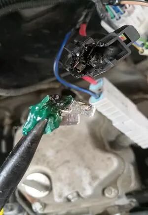

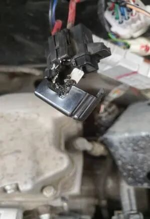

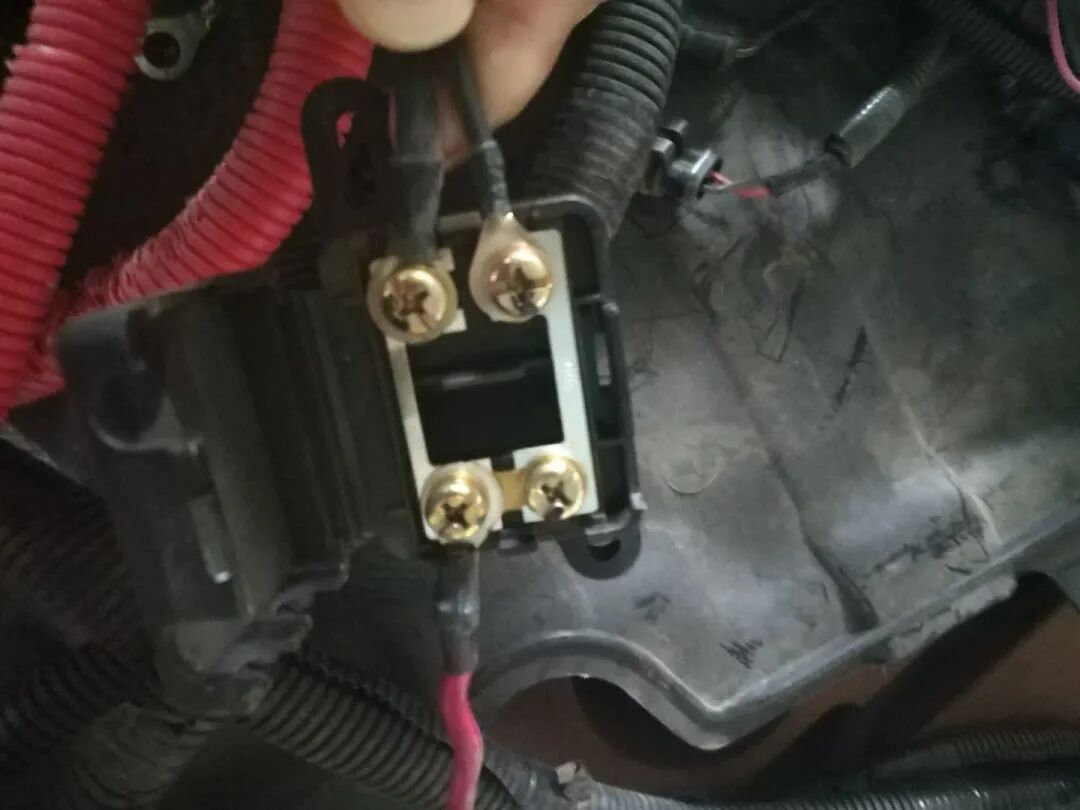

本文通过市场遇到问题来反馈线束在设计过程存在的设计失误与配件选型错误等问题。之前遇到一位客户反馈车不充电且有异味,检查后发现充电保险片已烧毁
线束工程师:谈谈车用保险丝的故障分析及选型设计的图1 线束工程师:谈谈车用保险丝的故障分析及选型设计的图2
经分析发现,该30A保险并未断开且脱离保险盒,可暂时鉴定为保险片接触不良导致针脚发热融坏保险盒。
先不管保险片质量合不合格,暂看此线束保险片的选型就有问题:
此保险为低速电动车的充电保险,充电电流最大持续18A,充电保险按照折减率75%和温度变化率-0.15%/℃(夏天按环境40℃计算),计算得出保险片的容量:
18/0.75/(100%-(40℃-25℃)*0.015)=24.1A,选型25A或30A都是没问题。
但此保险为快溶插片式保险丝,也许大家只关心保险丝的分断能力,却忽略了保险丝的过载能力与散热。插片式保险片中间起熔断作用的“丝”部分相对来说还是比较细的,虽然18A的电流未达到25A或者30A保险片溶断电流,但是长时间充电会使保险片发热,再加上此保险片为封闭式散热不好,很容易高温,有一定的安全隐患。

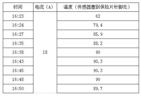

为此特地做了一个小实验:
测试环境:室温34℃左右
测试电流:18A
测试保险:30A插片式保险片(封闭在单路保险盒内)
测试数据如下:
线束工程师:谈谈车用保险丝的故障分析及选型设计的图3
发现此保险片30min左右升至90℃以上,而充电器18A充电电流的持续时间为最大6小时。

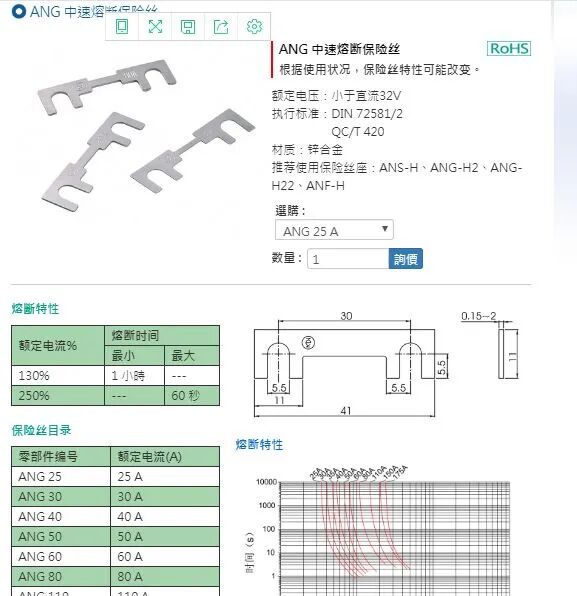

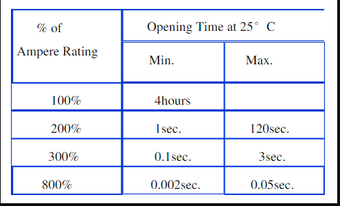

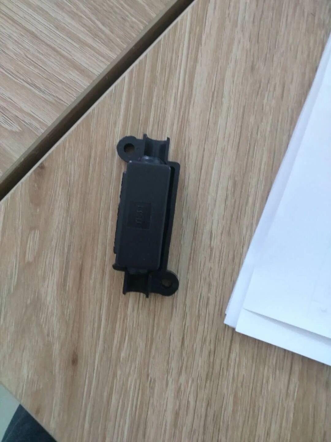

我认为此保险片选型不合适,肯定有合适的,那就是中速熔断平板式保险丝(如下图:图1为单路,图2为双路,图3为保险片资料)
线束工程师:谈谈车用保险丝的故障分析及选型设计的图4
图1
线束工程师:谈谈车用保险丝的故障分析及选型设计的图5
图2
线束工程师:谈谈车用保险丝的故障分析及选型设计的图6
图3
此形式的保险片允许过载电流比较大且散热性比较好,使用25A的即可满足18A的充电电流,同时也能起到短路时的保护作用。
针对上面提到的事故,还有一个忽略的因素——电压,市面上的电动车最低为48V,而此保险片一般为32V的。
