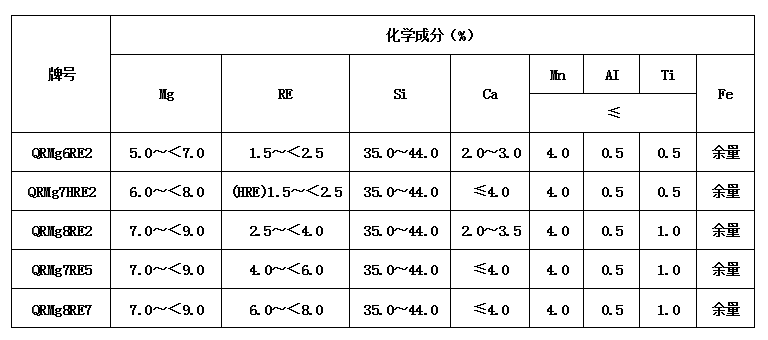

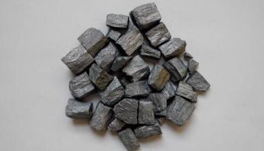

我公司拟生产用于球墨铸铁的各种牌号稀土硅镁合金球化剂,加入铁水后能起到球化、脱硫去气等用途,并能提高铸水纯洁度,还能与砷、锌、铅、等低熔点杂质起作用生成熔点较低不熔于铁化合物消除这些杂质。能起到防止干扰元素破坏球化的作用。
以包内冲入法为例,球化处理中5大步骤的细节分享的图1
适用范围:各类球墨铸铁件
特点:球化能力强,成分稳定,反应平稳,无衰退之忧。成分和粒度可以根据要求精确控制。
球化处理:以包内冲入法为例
1. 球化处理包(堤坝式)包内的高度与内径比值应大于1.5以便镁的吸收(高于一般铁水包)
2. 球化处理温度为1460℃---1500℃(覆膜砂、消失模等工艺可提高到1530℃---1580℃并适当提高球化剂加入量)出铁温度用热电偶快速测温仪测定。
3. 球化剂和覆盖物的加入顺序:在处理包内背向铁水的堤坝一侧,先放球化剂,其上放72#硅铁,再放覆盖剂,然后再一次加入铁屑和铁板覆盖(或适量除渣剂),需要注意的是球化剂和更重覆盖物都要适度撞紧夯实。(覆盖物应根据铁水温度和反应激烈程度适当改变)
4. 球化处理开始,先从炉内放出约2/3包的铁水,铁水透过覆盖物与球化剂接触放生反应,产生大量镁光。
5. 如何判断球化反应,一是凭有经验的操作者的观察,二是根据白色镁光产生到消失的过程的时间来判断(一般0.8--1.5吨处理包的球化反应时间以50秒至90秒为佳)。

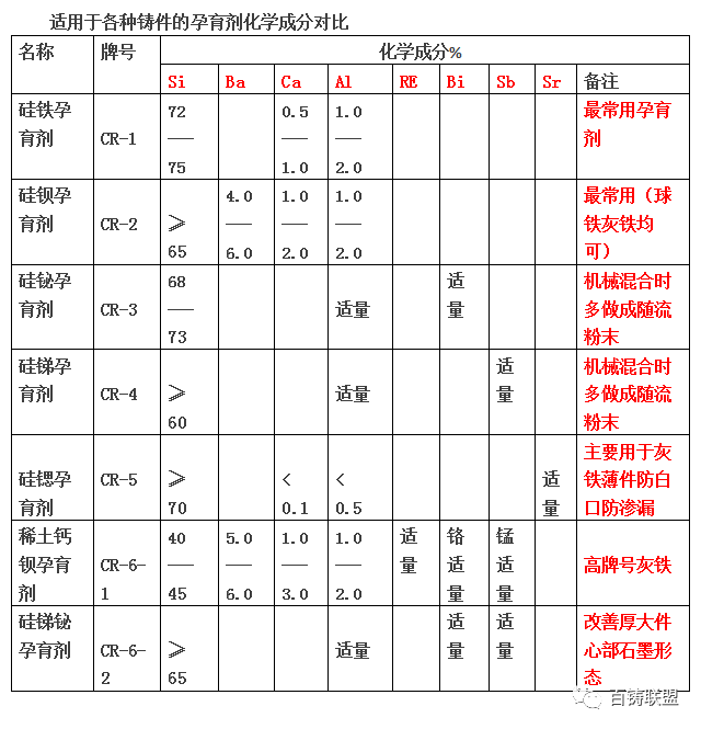

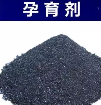

1、常用粒度5mm-15mm,3mm-8mm,2mm-6mm,0.2mm--0.8mm;
2、出水量大(处理包吨位)、温度高时选大颗粒5mm—15mm或者3mm—8mm;
3、0.2mm--0.8mm用于随流;2mm—6mm用于倒包二次孕育;
