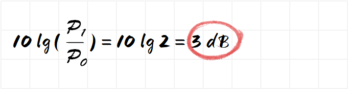

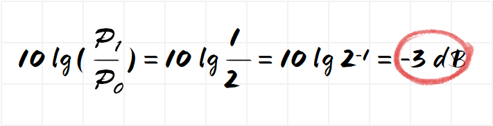

+3dB表示增大为两倍,-3dB表示下降为1/2。这是怎么来的呢?
其实很简单,让我们一起看下dB的计算公式:
干货|轻松理解什么是dB,dB, dBm, dBi的图3
dB表示功率P1相对于参考功率P0的大小关系。如果P1是P0的2倍,那么:
干货|轻松理解什么是dB,dB, dBm, dBi的图4
如果P1是P0的一半,那么:
干货|轻松理解什么是dB,dB, dBm, dBi的图5

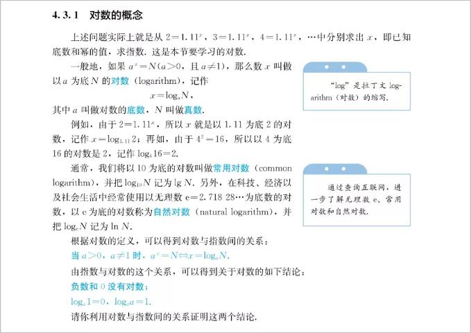

关于对数的基本概念及运算性质,大家可以自行回顾下高一数学。。。

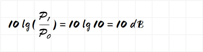

现在出道题来检验下你的理解程度:
】功率增大为10倍,用?dB表示
答案:
干货|轻松理解什么是dB,dB, dBm, dBi的图7

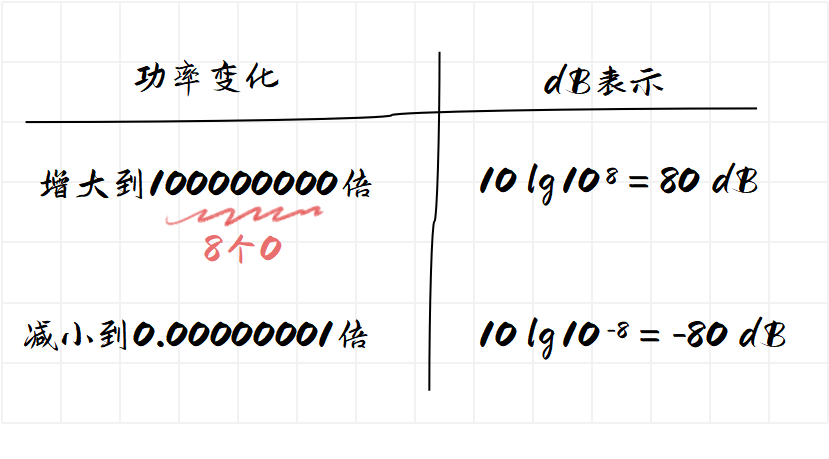

可见dB是个相对值,它的使命就是把一个很大或者很小的数,用一个简短的形式表达出来。
干货|轻松理解什么是dB,dB, dBm, dBi的图9
这可以极大的方便我们计算和描述。尤其是绘制表格的时候,大家可以自行脑补下,没换算成dB前,这么多的0,坐标轴得拉到外太空了吧。。。

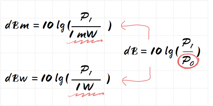

我们还是从最常用的dBm、dBw来说。
dBm、dBw就是把dB公式中的参考功率P0分别换成1 mW、1 W:
干货|轻松理解什么是dB,dB, dBm, dBi的图12
1 mW、1 W都是确定的值,因此dBm、dBw都可以表示功率的绝对值。

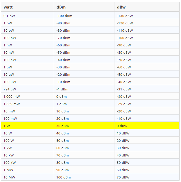

直接上个功率换算表供大家参考。
干货|轻松理解什么是dB,dB, dBm, dBi的图13
这里,我们要记住:
1 W = 30 dBm
简化口诀是“30是基准,等于1 W整”。
记住了这条,再结合前面的“加3乘2,加10乘10;减3除2,减10除10”,你就可以进行很多口算了。

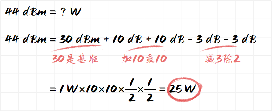

赶紧出道题来检验下。
【问】44 dBm=?W
答案:
干货|轻松理解什么是dB,dB, dBm, dBi的图15
你算对了吗?
这里我们需要注意,等式右侧除了30 dBm,其余的拆分项都要用dB表示。也就是说,用一个dBx减另一个dBx时,得到的结果用dB表示。

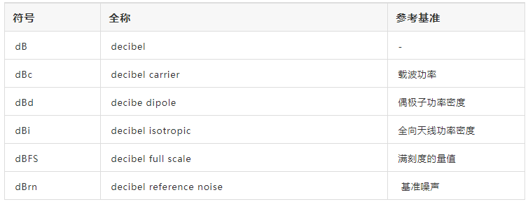

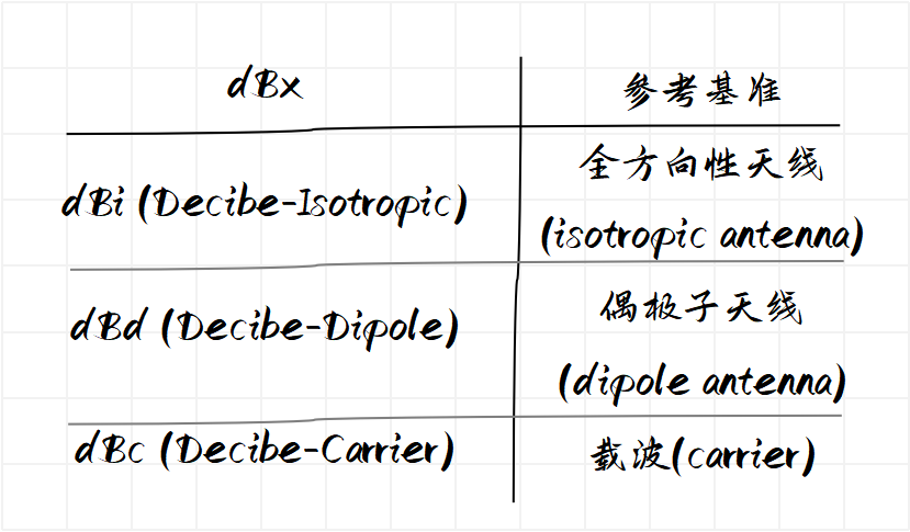

dB家族中常见的还有dBi、dBd、dBc。它们的计算方法与dB的计算方法完全一样,表示的还是功率的相对值。
不同的是,它们的参考基准不同,即分母上的参考功率P0所代表的含义不同。
干货|轻松理解什么是dB,dB, dBm, dBi的图18
一般认为,表示同一个增益,用dBi表示出来比用dBd表示出来要大2.15。这个差值是两种天线的不同方向性导致的,这里咱们就不展开说了。

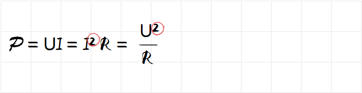

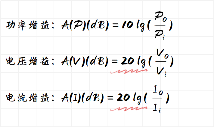

此外,dB家族不仅可以表示功率的增益和损耗,还可以表示电压、电流、音频等,大家要具体场景具体应用。
需要注意的是,对于功率的增益,我们用10lg(Po/Pi),对于电压和电流的增益,要用20lg(Vo/Vi)、20lg(Io/Ii)。
干货|轻松理解什么是dB,dB, dBm, dBi的图20
多的这个2倍是怎么来的呢?
这个2来源于电功率转换公式的平方上。对数里面的n次方,计算后对应的就是n倍啦。

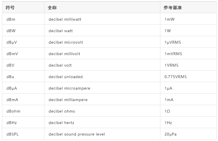

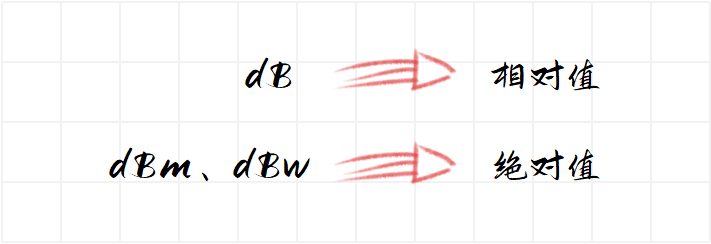

最后,小编整理了一些主要的dB家庭成员,供大家参考。
相对值:
干货|轻松理解什么是dB,dB, dBm, dBi的图23
绝对值:
干货|轻松理解什么是dB,dB, dBm, dBi的图24
