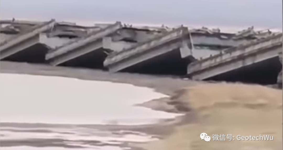

(1) 2021年3月29日, 黑龙江方正县新兴大桥(又称蚂蚁河大桥)2号和3号桥墩坍塌,中断桥梁数十米, 桥梁断裂的主要原因是冰载荷对桥墩的冲击, 参看<冰载荷对桥墩的作用(Dynamic Ice Forces on Piers)>.

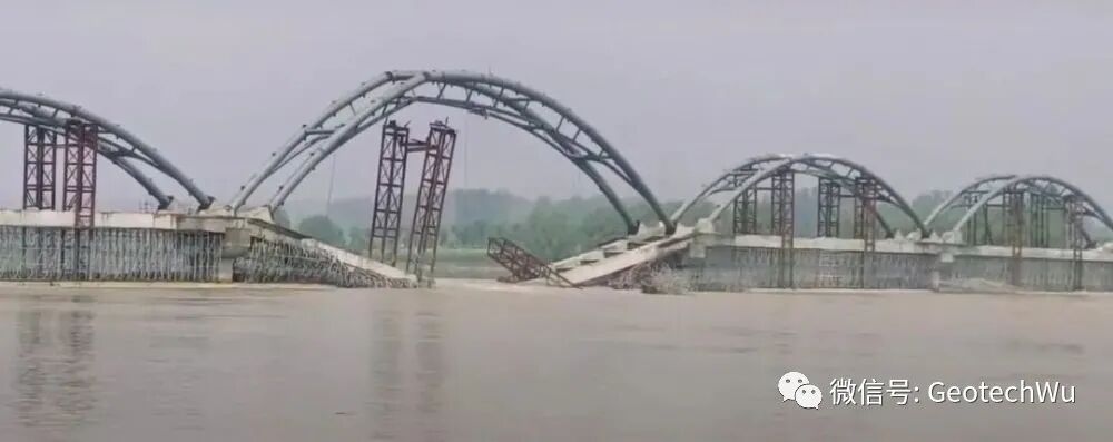

(2) 2021年4月25日凌晨1时25分左右,在建的宜阳灵山洛河步行桥第四跨(80m)因水势过大导致满堂架被冲毁,造成第四跨两根系梁坍塌,钢构变形。事故原因是24日19时左右,宜阳县灵山洛河步行桥所在洛河水位突然上涨;22时30分左右,水位达到最高值,比原常水位高2米左右。凌晨0时,宜阳水文站校正实测流量为395m/s,,最大流量为436m/s,平时流量为30m/s,宜阳洛河段从未出现如此大的水流量。该工程为钢管混凝土拱桥。该桥上部结构为钢管混凝土下承式拱桥,桥面系以吊杆连接受力,目前仅完成了钢管拱结构(钢管拱内未进行混凝土灌注)及系梁部分,桥梁未达到设计要求的结构受力条件, 无法起到张拉作用,第四跨系梁仅依靠满堂架支撑,水量过大导致满堂架冲毁系梁坍塌,该险情未造成人员伤亡。

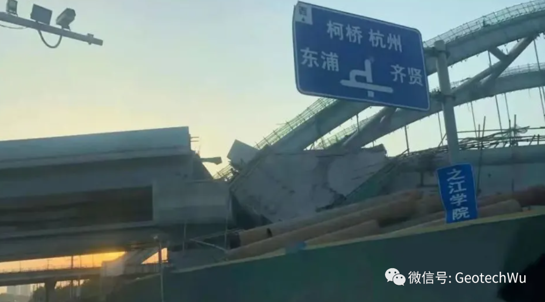

(4) 2021年5月8日17时, 杭绍台高速城区段---越城区灵芝街道杭甬运河上方在建的杭甬运河桥东幅系杆拱桥发生局部垮塌, 无人员伤亡.

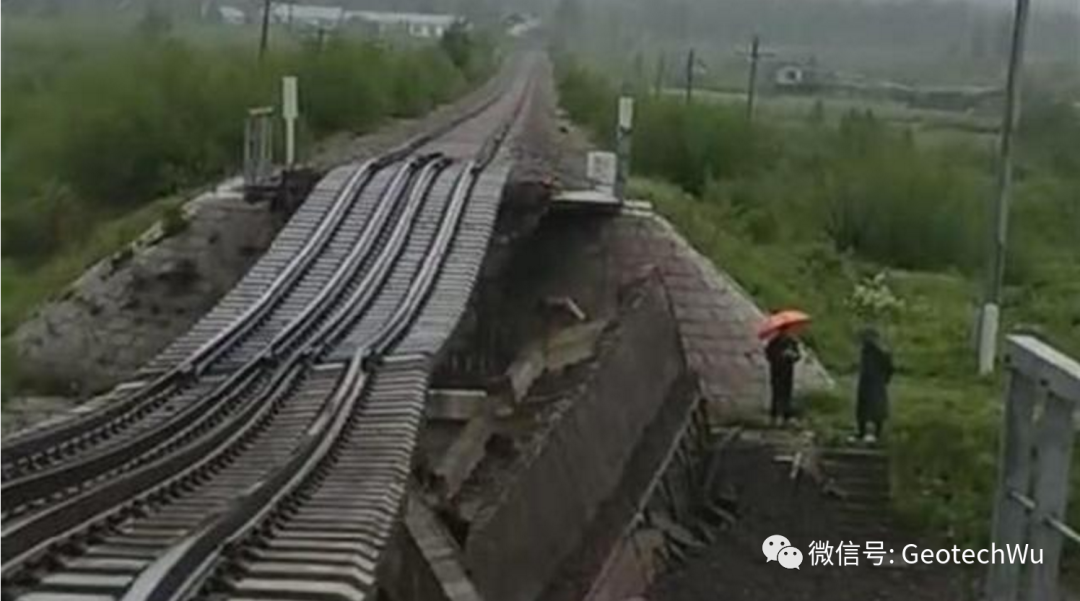

(7) 2021年6月18日凌晨4时许,因近期持续降雨,内蒙古根河市得耳布尔干河铁路桥被冲垮。该桥是上个世纪七十年代建造的,已有50年左右的桥龄,近期因持续降雨,导致铁路桥垮塌。
