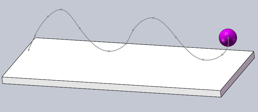

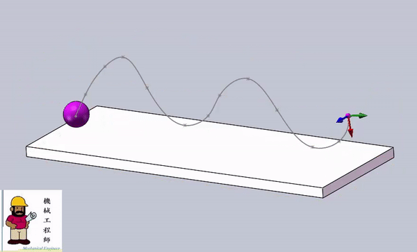

今天抽空 利用Solidworks动画 制作了一个 小球 沿 曲线 路径 移动的小视频, 分享给 大家。 SW的 动画可不只是直线运动和 旋转 ,也可以沿曲线的,一起来看看吧
【软件技巧】小球怎么通过曲线路径移动?通过SOLIDWORKS动画帮你轻松实现的图1
现在跟大家说一下制作步骤:

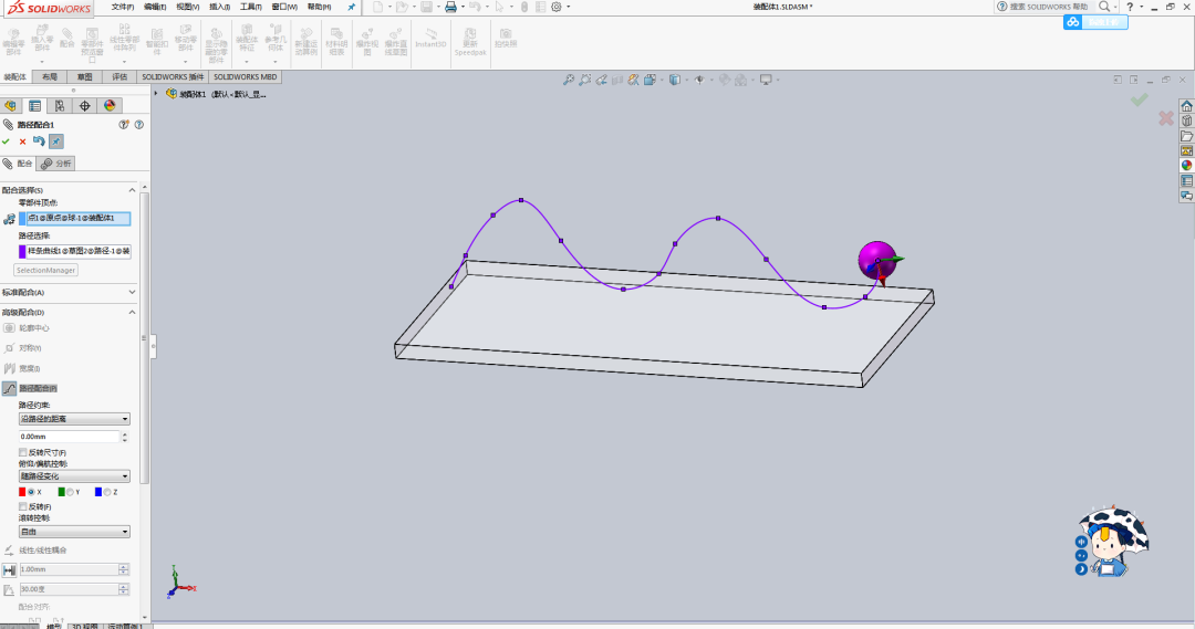

  1. 1、新建一个装配体模型,稍后会把模型地址分享在文末。
    【软件技巧】小球怎么通过曲线路径移动?通过SOLIDWORKS动画帮你轻松实现的图2
  2. 2、将运动小球和圆形的运动路径将其用路径配合装配在一起。切记:这里一定要选择高级配合下的路径配合!!
  3. 【软件技巧】小球怎么通过曲线路径移动?通过SOLIDWORKS动画帮你轻松实现的图3

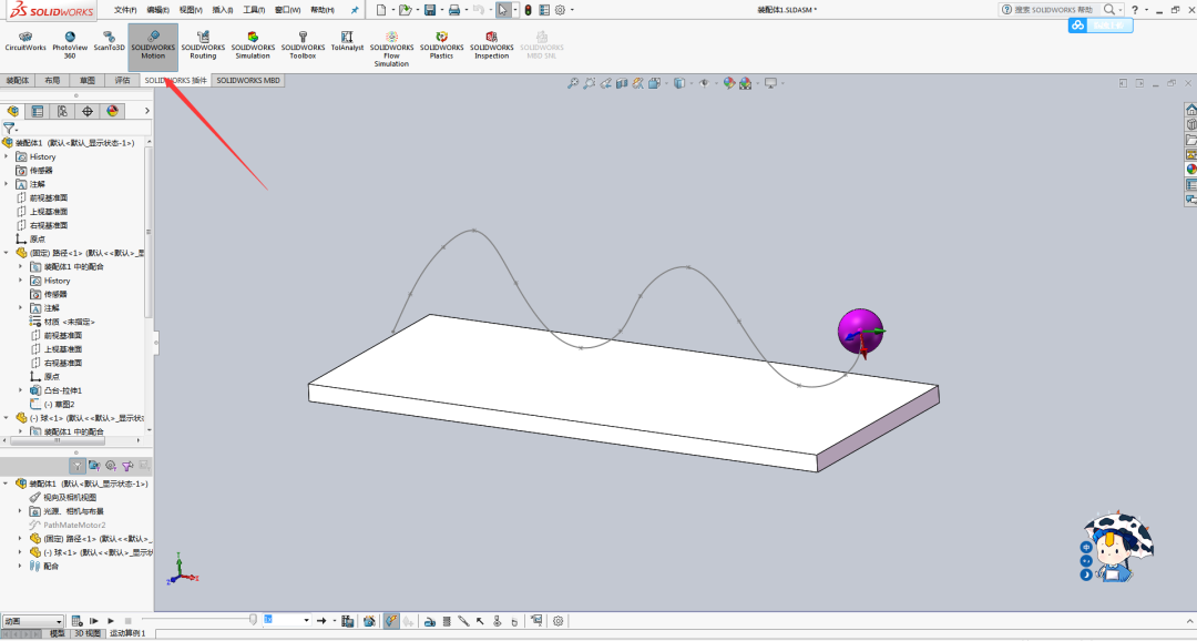

 3、配合后,要点击solidworks插件项目下的Solidworks Motion命令,开始设置动画了。
【软件技巧】小球怎么通过曲线路径移动?通过SOLIDWORKS动画帮你轻松实现的图4

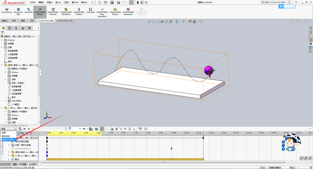

4、在添加马达之前左下角的动画类型,要选择为“Motion 分析”,不然后面动画是动不起来的奥
【软件技巧】小球怎么通过曲线路径移动?通过SOLIDWORKS动画帮你轻松实现的图5

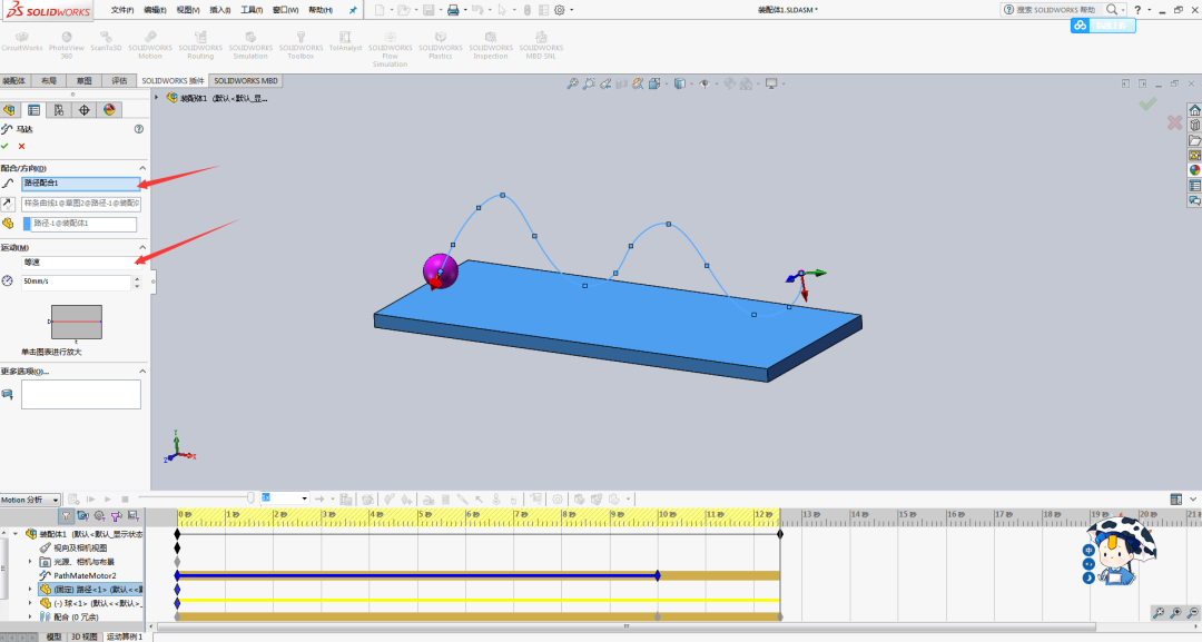

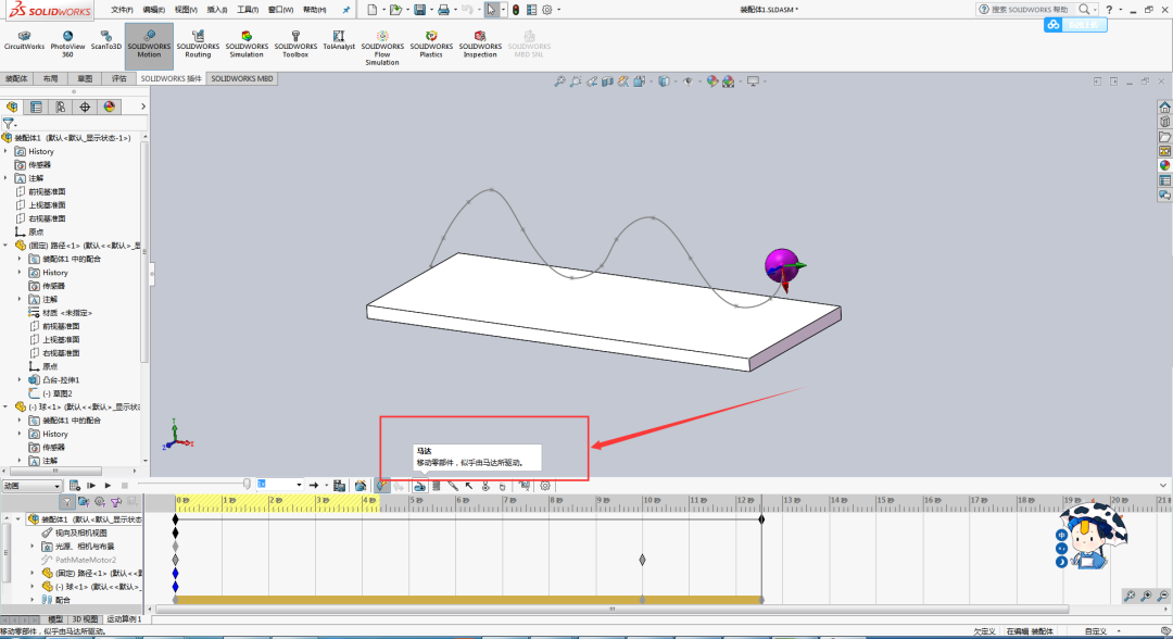

5、点击马达的小图标,开始添加马达。
【软件技巧】小球怎么通过曲线路径移动?通过SOLIDWORKS动画帮你轻松实现的图6
6、选择“路径配合马达”,配合/方向选择“路径配合1”,运动速度的状态为等速,运动速度根据需要填写。
【软件技巧】小球怎么通过曲线路径移动?通过SOLIDWORKS动画帮你轻松实现的图7

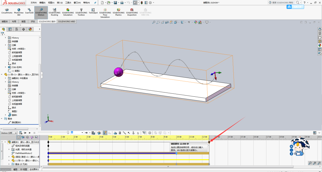

7、刚开始制作的动画可能只有4S,如果想要延长时间,那就点击黑色的键码块调整时间吧。
  1. 【软件技巧】小球怎么通过曲线路径移动?通过SOLIDWORKS动画帮你轻松实现的图8

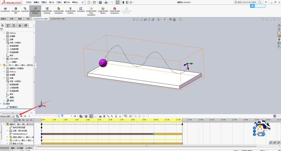

8、设置完成后,就可以点击“计算”按钮看到小球沿曲线路径欢快的运动了。
  1. 【软件技巧】小球怎么通过曲线路径移动?通过SOLIDWORKS动画帮你轻松实现的图9
