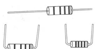

任何物体都存在电阻,导体也不例外。大家可能有这样的体验,电饭煲在煮饭的时分,导线会有些许发热,究其缘由就是由于制造导线的铜存在电阻,固然电阻很小,但是在煮饭的大电流状况下仍会耗费局部电能,以热的方式分发出来,如图1-7所示。
什么是电阻?这篇文章讲全面了!的图1
