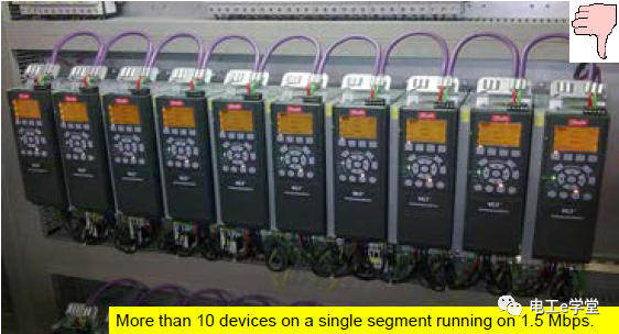

若网络通讯波特率大于500kbps时,PROFIBUS-DP网段上各设备(主站、从站、中继器、有源终端电阻、光电耦合器等)之间通讯长度不得小于1米。下图为不合格接线,违背了1米线规则。

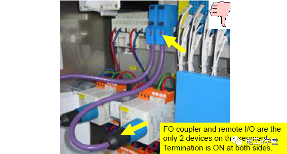

二、2米线规则
若网络通讯波特率大于500kbps时,PROFIBUS-DP网段上只有两个设备时,设备间通讯长度不得小于2米。下图为不合格接线,光电耦合后总线只接了1个设备,违背了2米线规则。

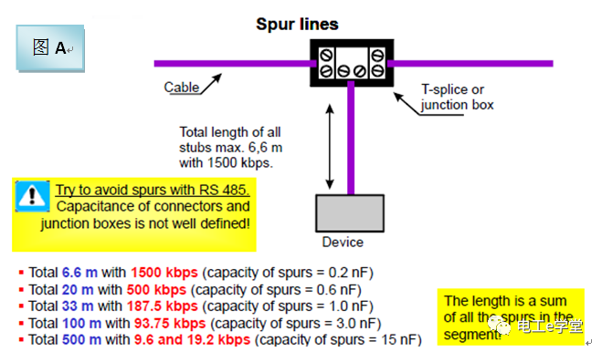

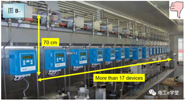

三、分支线规则
若网络通讯波特率大于500kbps时,PROFIBUS-DP网段上分支线长度总和不得超过6.6米。下图B为不合格接线,通讯波特率不能大于500kbps。

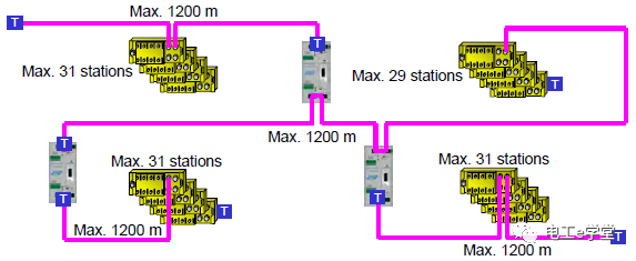

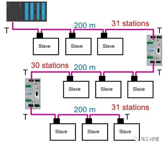

四、设备数量规则
PROFIBUS-DP每一总线段上允许接入设备数量最大为32个,因为中继器、有源终端电阻、光电耦合器等设备占用网络负载,所以在网络中存在此类设备时,设备总数量应相应减少。
PROFIBUS-DP网络通讯波特率为1.5Mbps时,各总线段允许最大线缆长度和允许最大接入设备数量如图中所示。

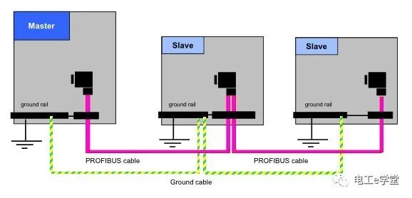

五、接地与屏蔽规则
PROFIBUS-DP网络要求多点接地,屏蔽层接地电阻要求小于等于9.5Ω/km,用以减小噪声干扰。各总线段要求有可靠的接地连接,各系统间要求铺设等电位接地线缆,应用标准如下图所示:

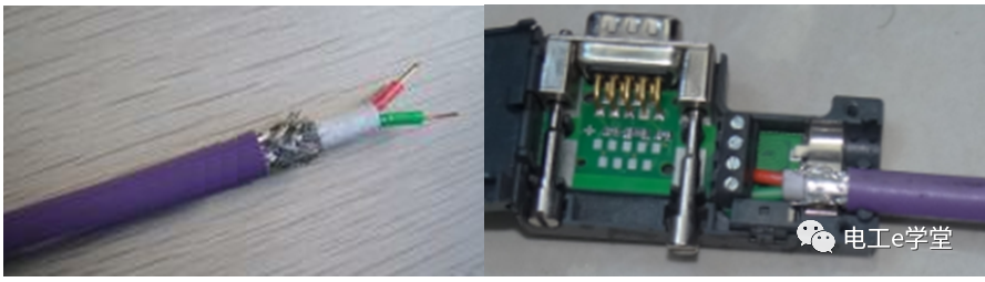

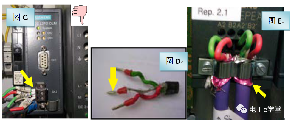

六、总线连接规则
设备通过总线连接器或端子并行接入网络,正确接线标准如下图所示:
l使用专用工具进行剥线,长度要求与连接器匹配
l保持屏蔽层原状,并使其与连接器金属部分可靠接触
l线缆外皮要让连接器卡住,防止线缆受力松动

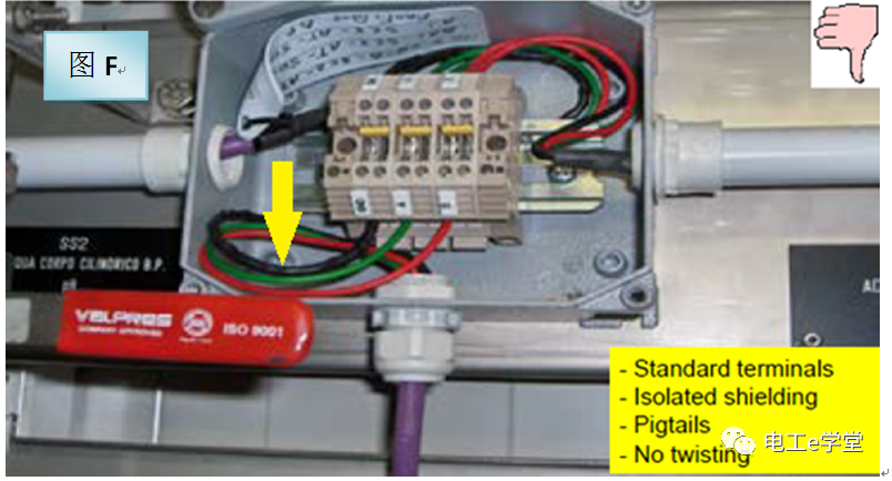

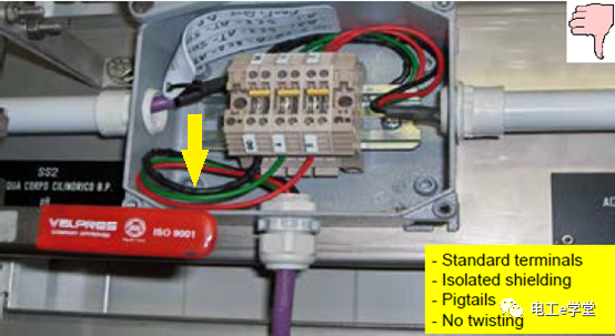

下面是不符合连接要求的举例图片:
l图C:1个端子接线2颗线,不牢固
l图D:使用了铝制的接线帽,通讯材质改变影响通讯质量
l图E:屏蔽层被翻过来接,失去接地作用
l图F:屏蔽层被编成小辫,失去高频噪声干扰保护

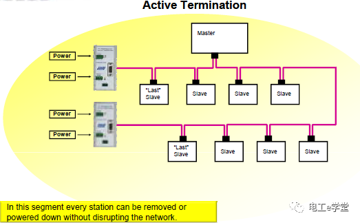

七、终端电阻规则
PROFIBUS-DP网络总线段两端需要设置有源终端电阻,终端电阻供电可由设备自身提供,但是要求此设备不能断电,为方便设备断电维护或移除可添加专用有源终端器。(中继器、耦合器等设备是不同网段间连接设备,注意网段两端安装终端电阻)
终端电阻标准使用如下图所示:(T—终端电阻器)

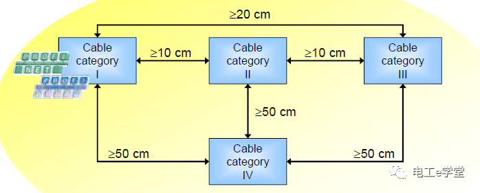

八、布线间距规则
各种线缆综合布线,PROFIBUS-DP网线与各类线缆之间要保持如下距离标准,不能满足间距要求的需要加装金属线管与线槽。
线缆分类:
Ⅰ.一类线
l现场总线和局域网网线(PROFIBUS, PROFINET, ASi等)
l带屏蔽的信号传输线(RS 232,打印机线等)
l带屏蔽的模拟量、数字量信号传输线(≤25V)
l低压电缆(≤60V)
l同轴电缆
Ⅱ.二类线
l直流电缆(>60V,≤400V)
l交流电缆(>25V,≤400V)
Ⅲ.三类线
l>400V的交流电缆和直流电缆
l电话电缆
Ⅳ.四类线
l所有露天或建筑物之间的连接线,有可能受到雷电攻击或避雷接地导线等
间距规则:
四类线缆布线间距规则遵循下图所示:
