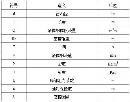

计算式中各参数符号的意义
泵扬程与流量的关系?如何计算扬程?的图5

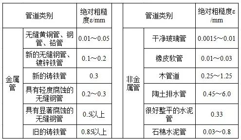

某些工业管材的ε约值见下表
泵扬程与流量的关系?如何计算扬程?的图6

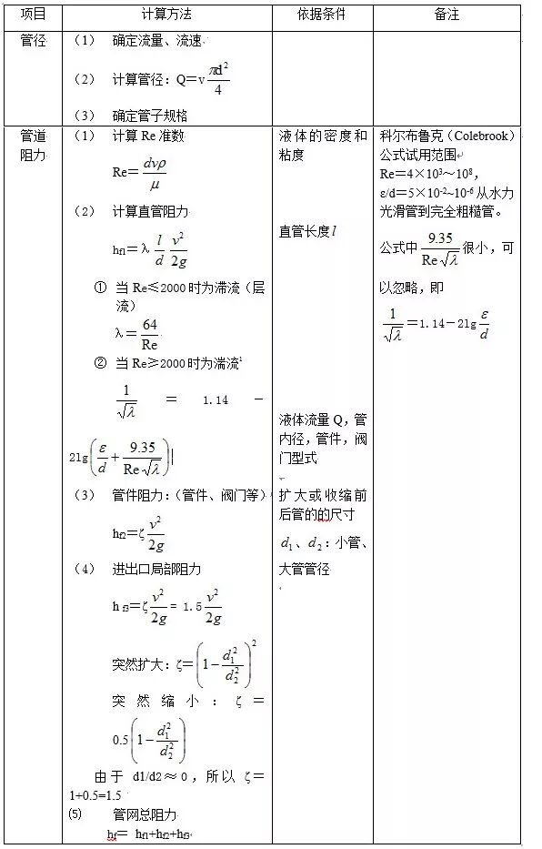

 管网局部阻力计算
泵扬程与流量的关系?如何计算扬程?的图7

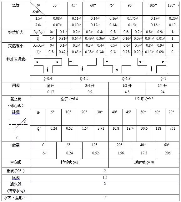

常用管件和阀件底局部阻力系数ζ
泵扬程与流量的关系?如何计算扬程?的图8
