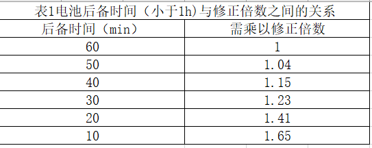

由于电池的放电功率与放电时间不是线性的,即不能只简单除以2,还需乘以修正系数。见表1,因此205×1.23=252Ah。即可选12V、65Ah电池4组(32块/组)。

则409/3=136Ah,还需乘以修正系数,见表1,136×1.41=192Ah,即可选12V、65Ah电池3组(32块/组)。

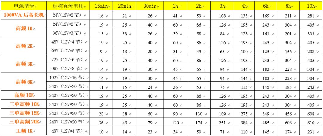

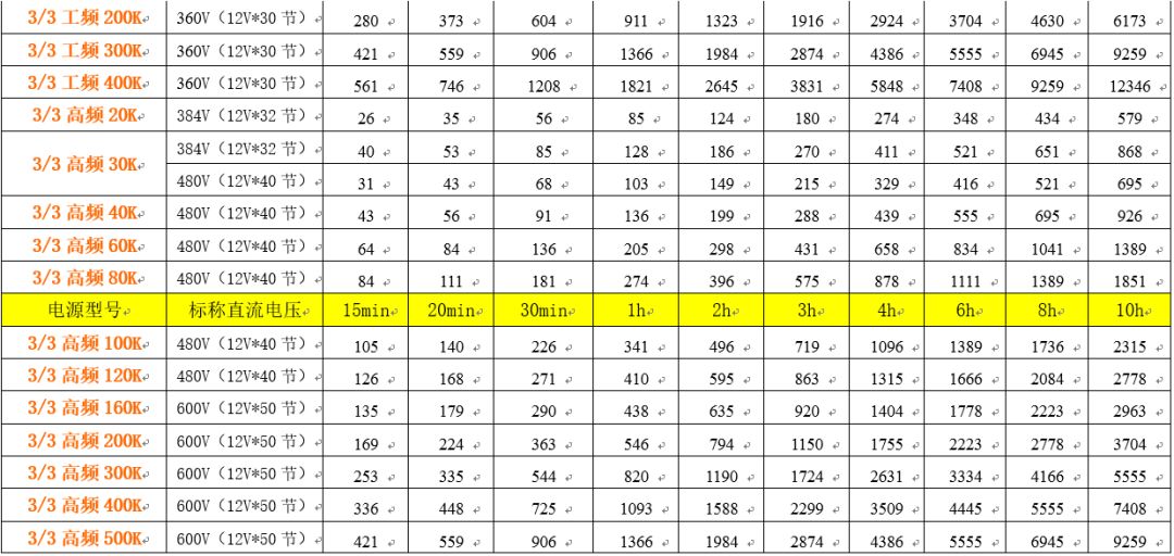

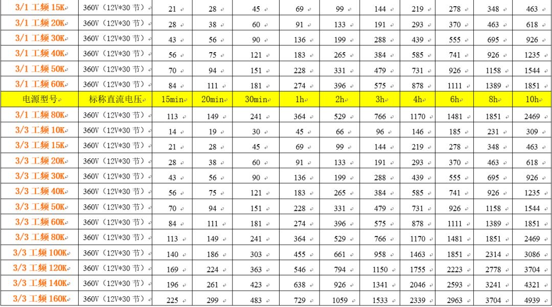

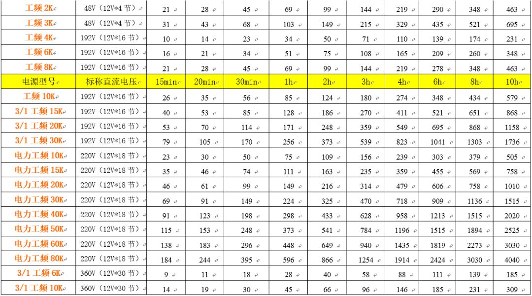

UPS电源延时配置表
关于上面的计算,虽然也比较简单,但是需要计算一两分钟,那么有没有更简单的方法,更简单的话就是直接看配置表了。
以下各系列机器所配置的蓄电池容量,是按照“电流法”进行配置,仅做参考!
采用电池临界点电压计算,计算结果与实际比较接近,这里面例出了大部分常用的配置表。
UPS不间断电源蓄电池计算方法及其配置表格的图4
