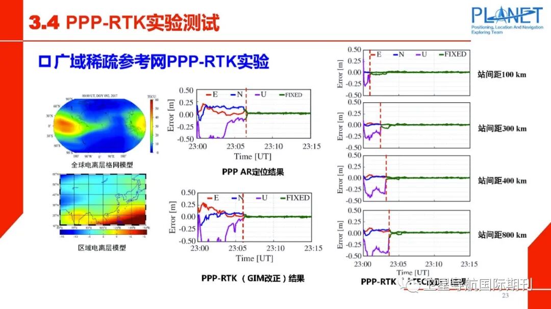

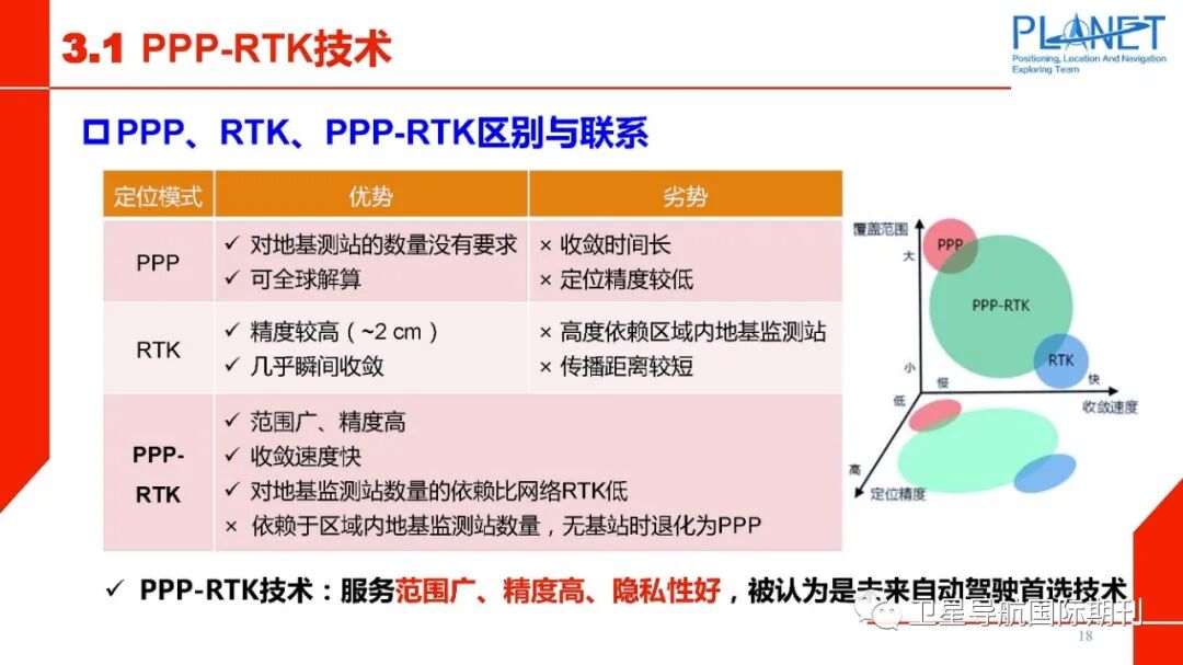

1.PPP-RTK技术集成了PPP和RTK的优点,可实现高精度、实时、快速定位,具备服务范围广、精度高、隐私性好的特性,被认为是未来自动驾驶首选技术;

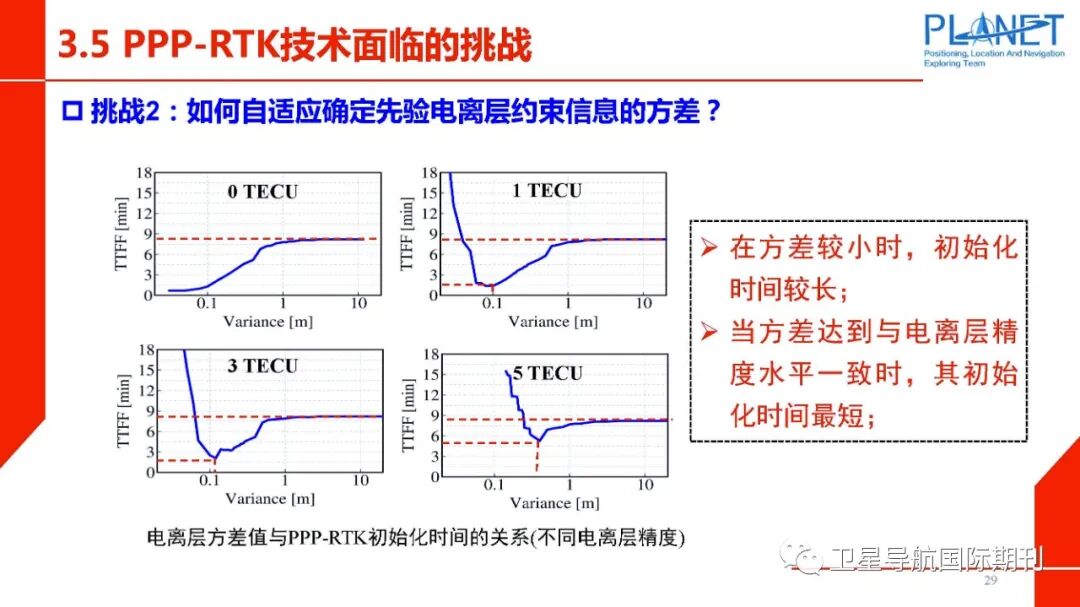

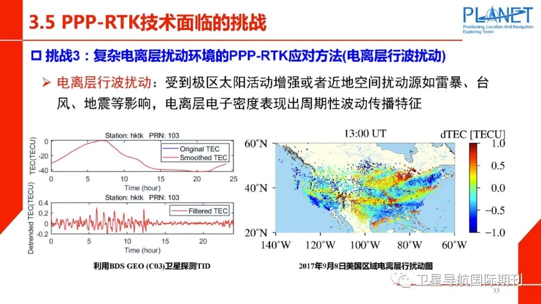

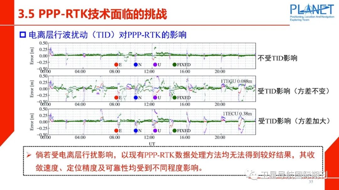

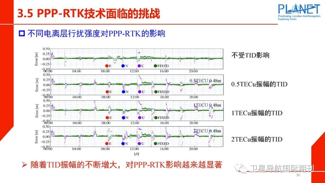

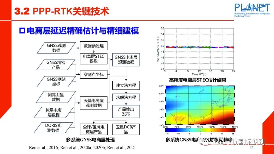

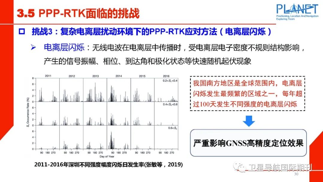

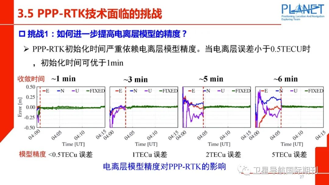

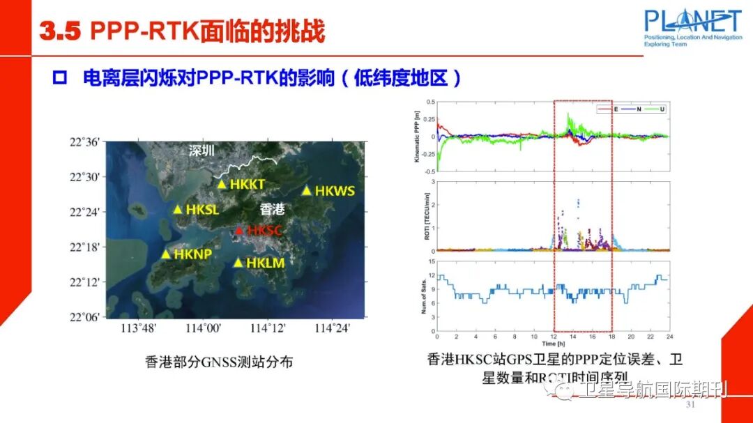

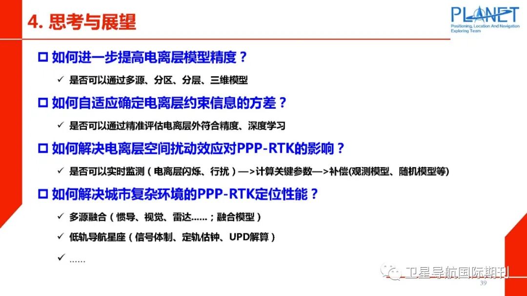

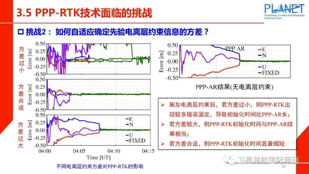

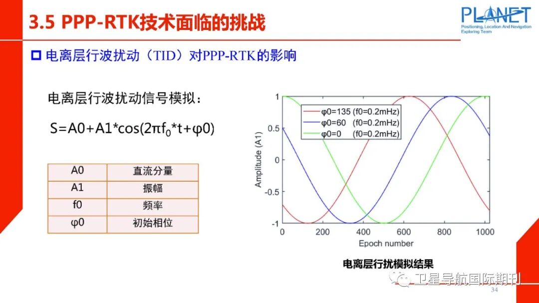

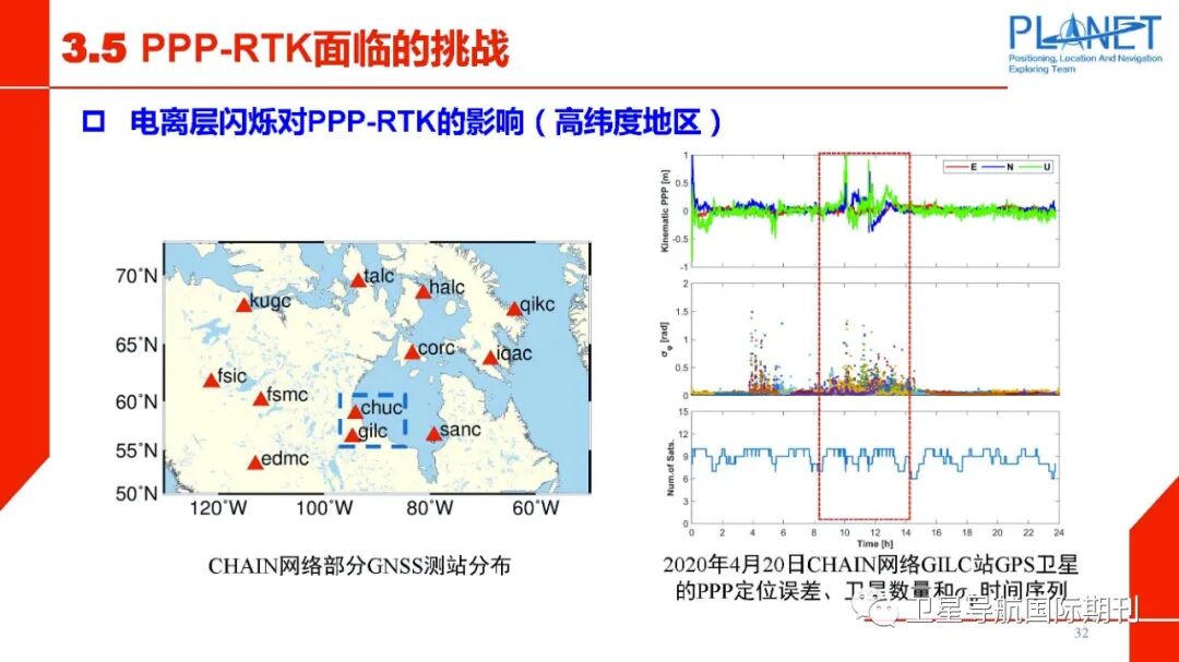

2.PPP-RTK的几个重点研究方向(面临的挑战):如何进一步提高电离层模型的精度?(当电离层误差小于0.5TECU时,初始化时间可优于1分钟);如何自适应确定先验电离层约束信息的方差?如何应对电离层闪烁及电离层行波扰动(TID)对PPP-RTK的影响?如何利用多观感器解决城市复杂环境的PPP-RTK定位性能?

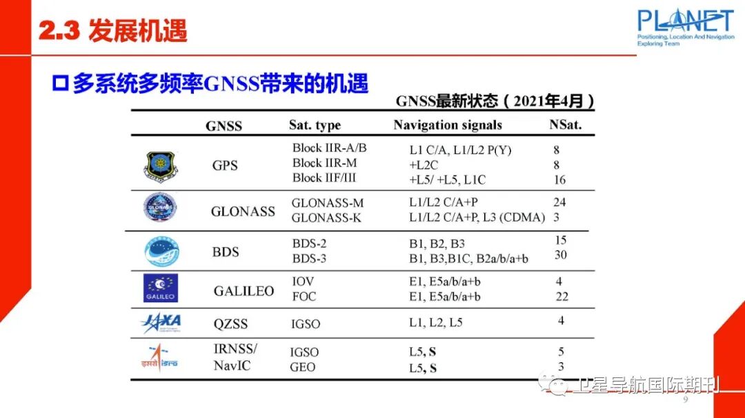

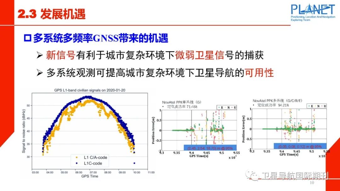

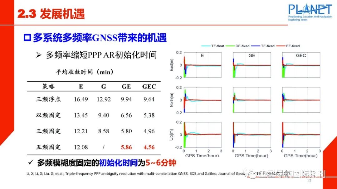

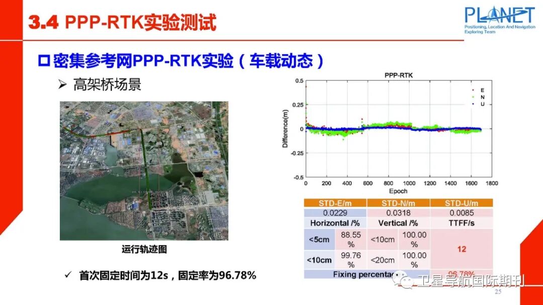

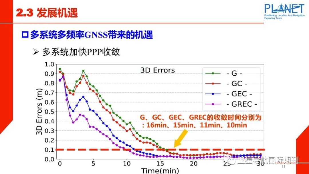

3.研究成果:GNSS新信号有利于城市复杂环境下微弱卫星信号的捕获;多系统观测可提高城市复杂环境下卫星导航的可用性(定位成功率从71%提高到94%);多系统可加快PPP收敛(从16min提高到10min);多频率可缩短PPP AR初始化时间(5~6分钟);

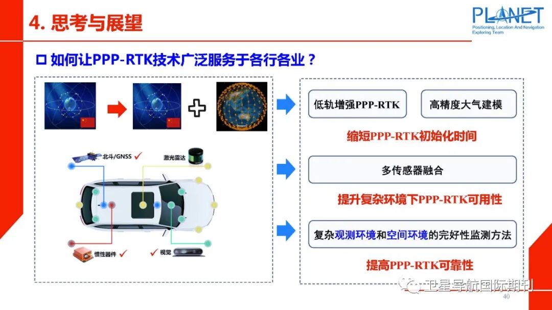

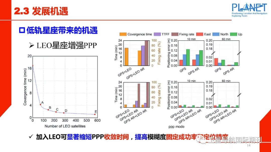

4.研究成果:加入LEO可显著缩短PPP收敛时间,提高模糊度固定成功率和定位精度;

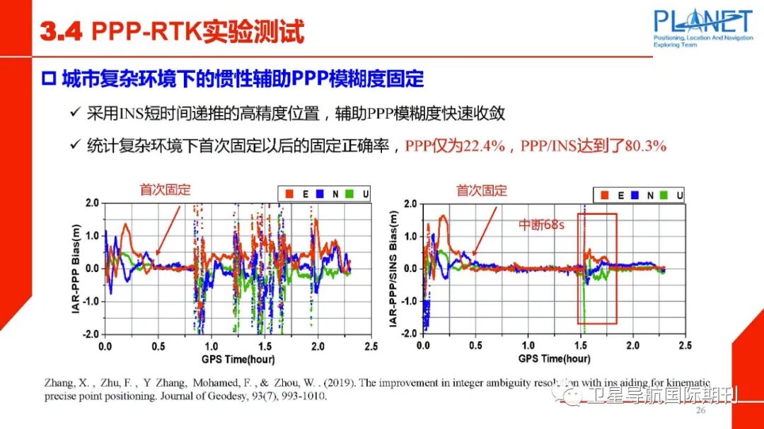

5.研究成果:城市复杂环境下的采用INS短时间递推的高精度位置,可辅助PPP模糊度快速收敛,同时提高固定正确率。

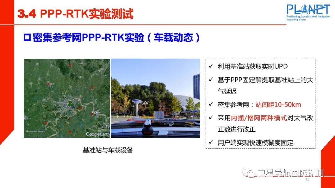

PPP-RTK技术面临的机遇与挑战的图1
