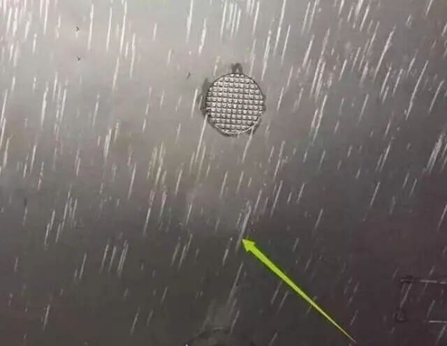

PC是分子主链段结构中含有苯环、酯键、异丙基的线性聚合物,存在树脂的熔体粘度高、对水分敏感等特点,给注塑成型加工过程带来一定的难度。在正常加工温度(230-320℃)范围内熔体粘度对剪切速率的敏感性小但是对温度的敏感性较大,近似于牛顿流体行为;由于酯键的存在,改性PC材料一般对水分较为敏感,高温下易发生水解,容易形成银丝、料花等缺陷。
改性PC注塑出现“料花”的怎么办?原因探究要从这几方面入手!的图2
水解料花

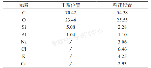

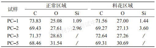

利用SEM-EDS对PC-1、PC-2、PC-3及PC-4和PC-5正常区域和料花位置进行元素分析,其中PC-1PC-2、PC-3和PC-5元素对比分析结果见表1,从表1数据可以看出这4个配方体系料花位置和正常位置的元素比例差别较小;
表1 4个改性PC制件表面元素能谱分析结果
改性PC注塑出现“料花”的怎么办?原因探究要从这几方面入手!的图14
表2分别为料花位置和正常位置的能谱分析数据,通过能谱分析可得到料花位置和正常位置的元素的分析结果;从料花位置的元素组成来看,相对正常位置的成分主要是C、O、Al、Si四个元素来说,料花处多出了Na、K、Ca、Cl元素,可能是在注塑成型过程中,注塑机未清机干净或者残存其他杂质;由于PC熔体粘度较大,将杂质带出,而杂质与熔体相容性较差,夹杂的气体形成料花,夹杂的气体导致局部熔体温度过高,导致部分PC组分出现烧焦碳化现象(pc树脂分解产生小分子物质,严重情况下形成碳化物导致颜色变深),可能会进一步造成体系中气体增多,进而随着熔体流动,翻卷至制件表面形成料花现象。

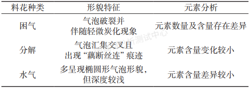

通过对于5种不同配方体系的改性PC材料产生的料花形貌图与料花的原因进行对比分析,可以发现明显的规律,PC-1、PC-2、PC-3料花二次元、显微镜形貌图均出现了规律性分布的椭圆形气泡形貌,且深度较浅,与水气形成的料花过程相近;PC-4的料花二次元、显微镜形貌图中均可以看出黑色点及熔体的前端存在杂质,且表面发黄的特征说明树脂存在困气的烧焦现象,说明该类型料花为困气导致;PC-5的料花二次元、显微镜形貌图均出现多股熔体夹杂和气泡交汇的特征,形貌较为杂乱,部分熔体粗细不均,且表面存在发黄的微弱碳化现象,部分熔体藕断丝连”痕迹,与PC树脂分解的料花形成过程相一致,可以根据是上述形貌判断此类料花是由分解导致;通过以上分析将规律总结见下表3:
表3不同料花产生原因与形貌特征的关系
改性PC注塑出现“料花”的怎么办?原因探究要从这几方面入手!的图16
根据上表总结的规律,可以较好的实现改性PC材料中不同原因产生料花种类的鉴别。
