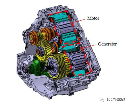

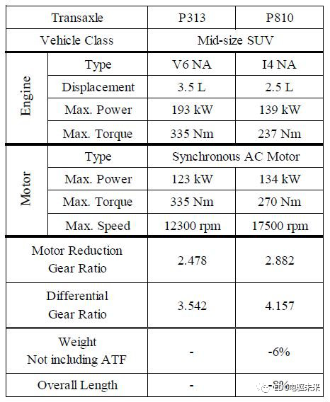

新型混合动力变速驱动桥简介
新款Hilander搭载的用于中型SUV的新型混合动力变速驱动桥(P810)采用多轴配置电机的平行齿轮式减速机构及用于加强冷却性能的双冷却系统等,相对于2015年上市的Hilander搭载的HV变速驱动桥(P313),机械损失减少25%,长度减少8%,重量减少6%,实现小型轻量化
丰田新型电驱动力总成(P810)技术解析的图3
传统的HV变速驱动桥(P313)中,发电机与电机为同轴配置,且电机减速机构为行星式,而新型HV变速驱动桥(P810)则与第4代HV系列相同,采取电机与发电机配置于平行轴的结构。驱动电机的减速机构也是采用平行齿轮方式的多轴机构,电机与发电机配置于不同的轴,缩短了变速驱动桥的轴长。此外,采取平行齿轮式后,还扩大了减速比范围,将减速比从2.478扩大至2.882,而电机的最高转速从12300rpm扩大至17500rpm。最大扭矩从335Nm减少至270Nm,实现电机的小型化,同时EV行驶时的输出扭矩提高了10%。
丰田新型电驱动力总成(P810)技术解析的图4
  在电机和发电机方面,相比第4代HV系列,改善了定子结构、磁路、冷却结构等,实现大扭矩和大功率的同时,在5cycle模式下,还减少了21%以上的损耗,电机尺寸也缩小了27%,使得输出功率密度提高49%。分段导线的绕组线(SC分布绕组)与第4代HV系列的其他电机相同,但为了提高输出功率,首次将绕组线的连接从串联更改为并联,同时冷却方式也采取双系统,满足大扭矩、大功率的需求。此外,发电机方面,不是第3代、第4代HV系列采用的集中绕组,而是SC分布绕组。

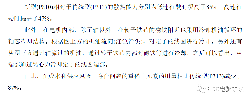

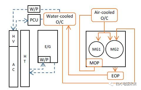

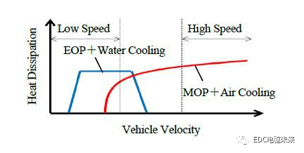

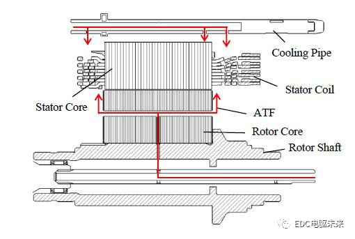

电机冷却结构
丰田新型电驱动力总成(P810)技术解析的图6
丰田新型电驱动力总成(P810)技术解析的图7
图 传统型(P313)的冷却系统图
丰田新型电驱动力总成(P810)技术解析的图8
图 新型(P810)的冷却系统图
(出处:丰田汽车技术会・2020年春季大会学术演讲会演讲稿)
丰田新型电驱动力总成(P810)技术解析的图9
丰田新型电驱动力总成(P810)技术解析的图10
图 双油冷系统的散热效果范围
丰田新型电驱动力总成(P810)技术解析的图11
电机内部冷却机油的流向

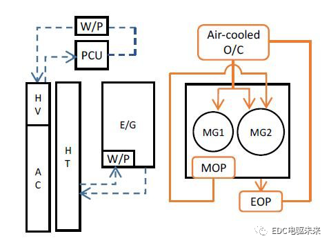

冷却系统的配套技术
丰田新型电驱动力总成(P810)技术解析的图12
丰田新型电驱动力总成(P810)技术解析的图13
图 新型变速驱动桥(T/A)的配套图
丰田新型电驱动力总成(P810)技术解析的图14
图 新型T/A内部的冷却管路的模式图

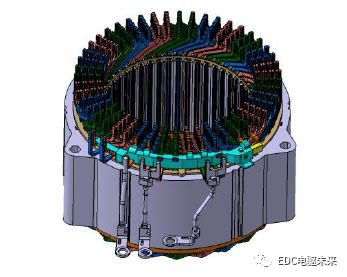

发电机的分段导线绕组
  丰田的混合动力车搭载的电动动力总成系统THS、THSⅡ的发电机(MG1)定子的第1代与第2代采用插入式的分布绕组,第3代与第4代采用集中绕组,此次的新系统则采用SC分布绕组。
  集中绕组的电机产生的扭矩主要由转子磁铁产生的磁铁扭矩为主,而分布绕组转子磁铁以外的磁路产生的磁阻扭矩的比例扩大,因此在抑制感应电压的同时实现了大功率和高效率的发电机。
丰田新型电驱动力总成(P810)技术解析的图15
丰田新型电驱动力总成(P810)技术解析的图16

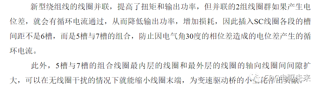

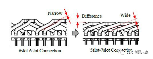

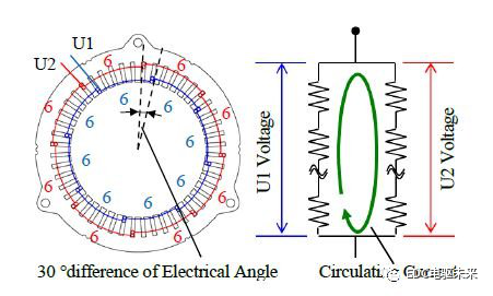

电机和发电机的并联
  新型HV变速驱动桥(P810)的电机、发电机的定子绕组线与第4代HV系列的其他电机一样,采用SC式分布绕组,但由于扭矩和输出功率变大,绕组线改为并联,同时还改变了构成线圈的线圈段组合,进行了优化。
  电机、发电机是具有48个槽的三相同步电机,因此一相有16个槽,构成8极电机,但第4代电机中,绕组通过波绕组绕成一圈,两组线圈都串联连接。
丰田新型电驱动力总成(P810)技术解析的图17
图 6槽8极线圈简单地并联连接
丰田新型电驱动力总成(P810)技术解析的图18
图 新型绕组线连接(5槽和7槽交互组合的8极线圈并联)
丰田新型电驱动力总成(P810)技术解析的图19
丰田新型电驱动力总成(P810)技术解析的图20
图 传统的绕组线连接下由于转子相位差导致的电位差
丰田新型电驱动力总成(P810)技术解析的图21
图 新型绕组线降低了线圈末端高度
  对于电机和发电机,其他减少损耗的措施包括对层积电磁钢板构成的定子铁芯进行退火处理,以减少冲压过程中残余应力造成的损耗,并且绕组线段采用细线,抑制线圈中产生的涡流损耗等,使得P810相比P313减少了5cycle模式下21%的电机损耗。

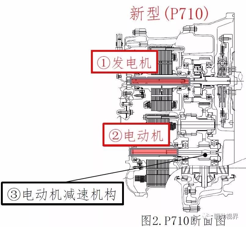

基本规格和构造

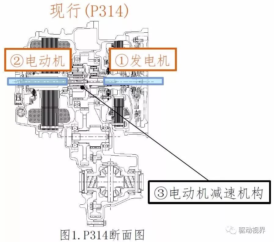

基本规格和构造 现行变速箱和新型变速箱的断面图比较:
丰田新型电驱动力总成(P810)技术解析的图22
丰田新型电驱动力总成(P810)技术解析的图23

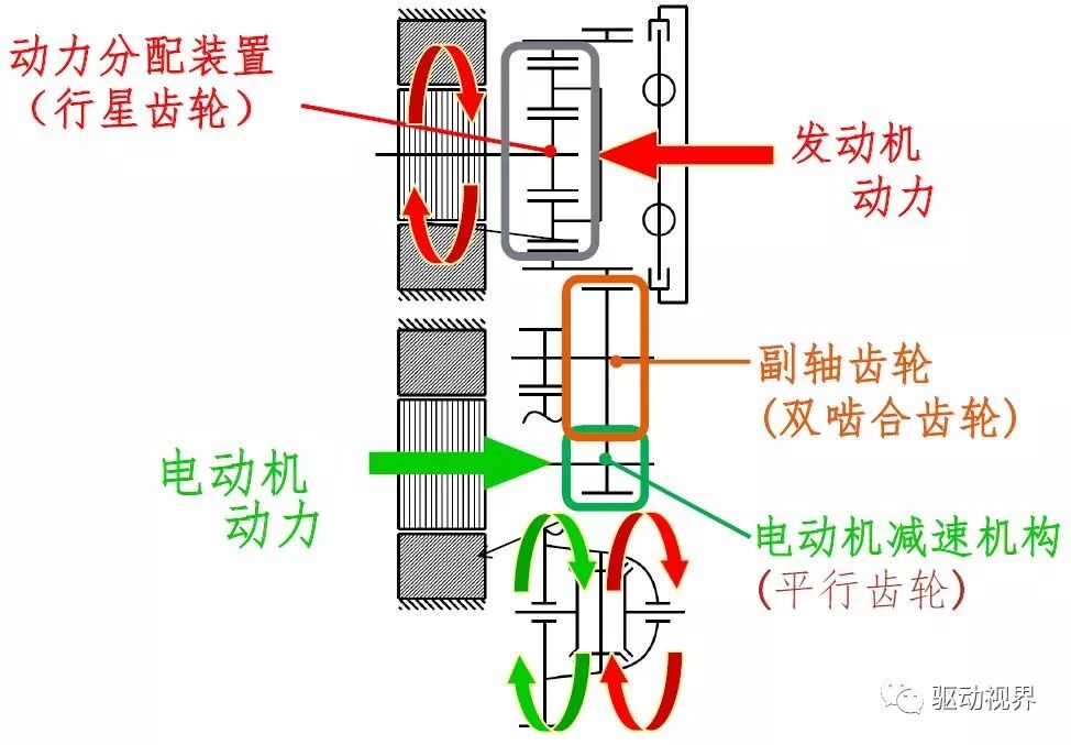

P314的发电机和电动机为同轴式,P710为平行轴式
P314的电动机减速机构为行星齿轮式,P710为平行齿轮式
新型变速箱(P710)的模式图和动力传递路径:
丰田新型电驱动力总成(P810)技术解析的图24

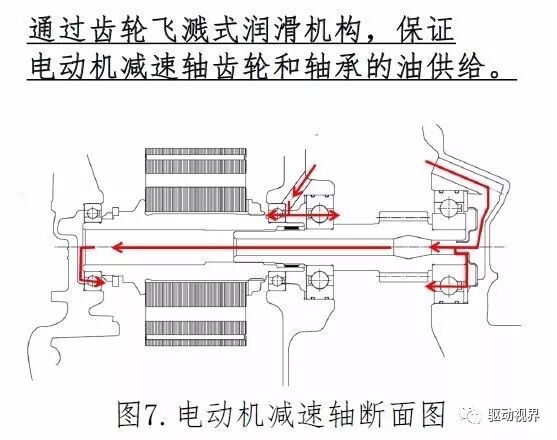

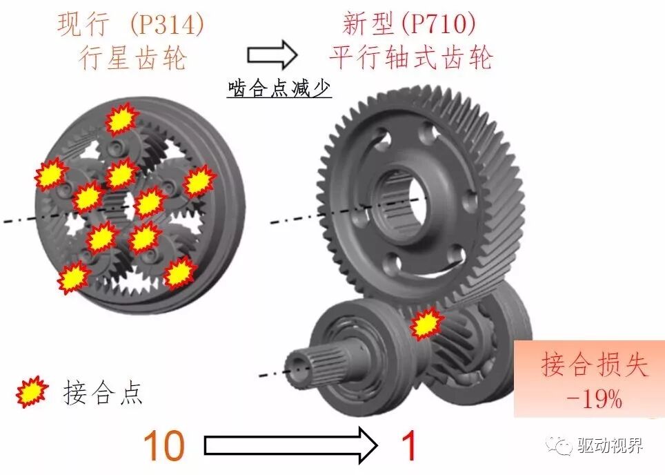

降低机械损失
丰田新型电驱动力总成(P810)技术解析的图28
电动机减速机构变更成平行轴式,降低有负荷状态下的损失
丰田新型电驱动力总成(P810)技术解析的图29
丰田新型电驱动力总成(P810)技术解析的图30

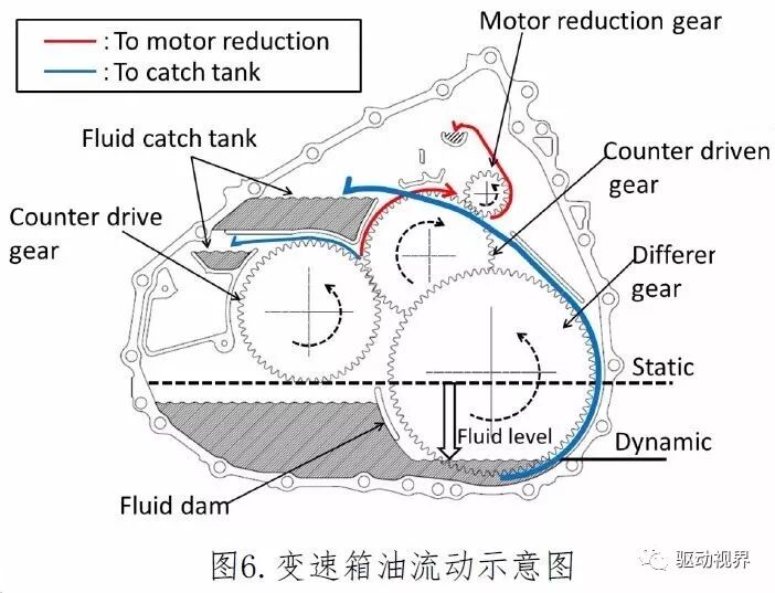

最优化变速箱油流动路径,降低无负荷损失
丰田新型电驱动力总成(P810)技术解析的图31
丰田新型电驱动力总成(P810)技术解析的图32

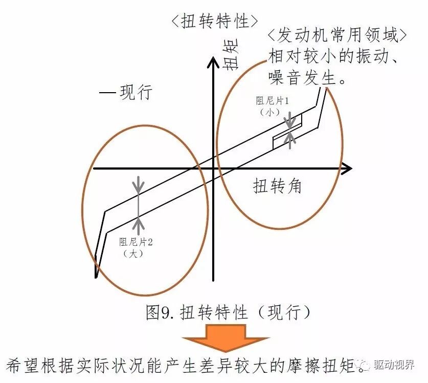

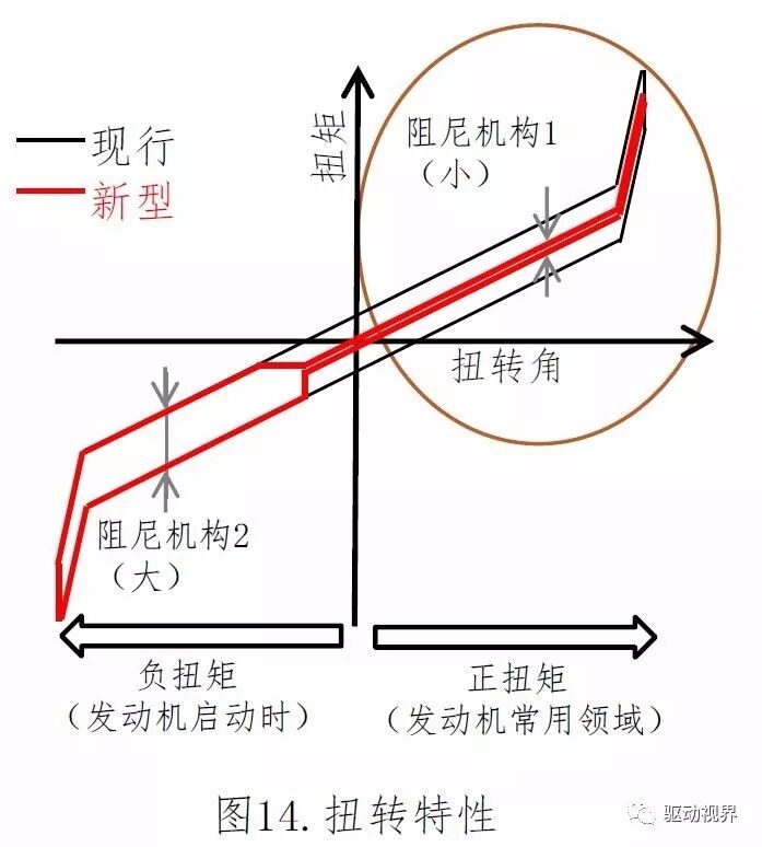

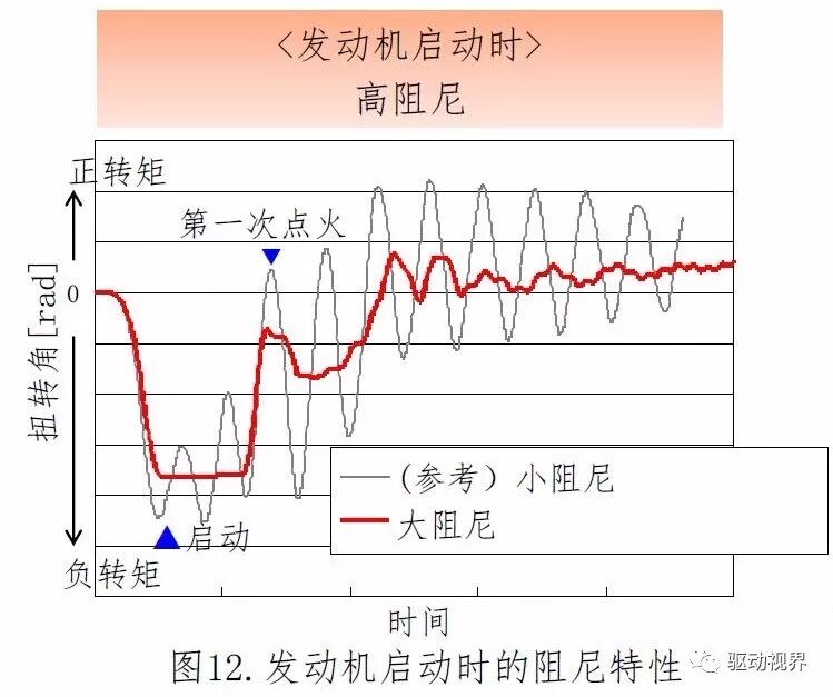

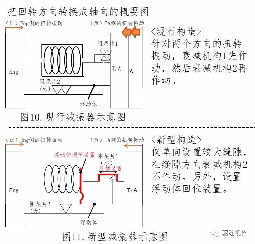

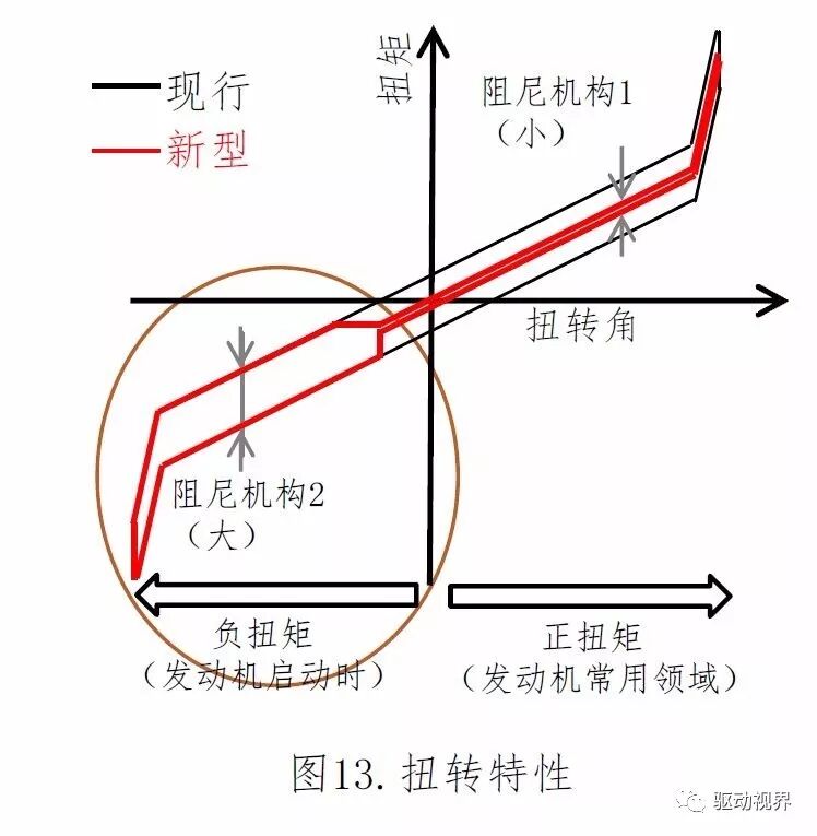

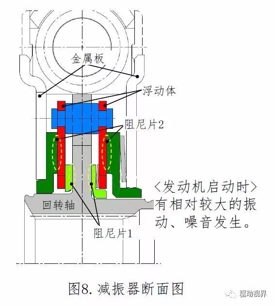

新型扭转减振弹簧
丰田新型电驱动力总成(P810)技术解析的图33
丰田新型电驱动力总成(P810)技术解析的图34
新型扭转减振弹簧构造
丰田新型电驱动力总成(P810)技术解析的图35
新型扭转减振弹簧性能
丰田新型电驱动力总成(P810)技术解析的图36
丰田新型电驱动力总成(P810)技术解析的图37
新型扭转减振弹簧性能
丰田新型电驱动力总成(P810)技术解析的图38
丰田新型电驱动力总成(P810)技术解析的图39
