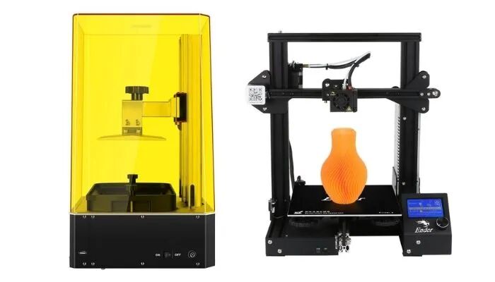

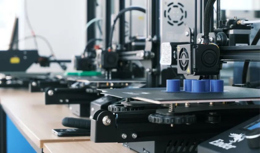

在200美元以下的打印机方面,有几个选择。对于那些愿意或喜欢用DIY套件组装自己的打印机的人来说,Creality的Ender 3是市场上最受欢迎的产品之一。以155美元的起价,不难看出原因。一般来说,Creality是以其廉价的机器而受到欢迎的3D打印,其中大部分可以在亚马逊等网站上轻易找到。另一个拥有200美元以下打印机的中国制造商是纵维立方ANYCUBIC)。在他们的FDM机器中,Mega Zero 2.0只有189.00美元,不过要注意它需要一些组装。
选一台便宜的消费级3D打印机,你需要知道什么?的图2
△Anycubic的PhotonZero(左)和Creality的Ender 3(右)
在这个价格范围内也有一些SLA机器可供选择。例如,Anycubic也很独特,它提供了市场上唯一低于200美元的SLA机器之一。Photon Zero(109.00美元)和Photon Mono(199.00美元)都是基于LCD的SLA机器,尽管与同价位的许多FDM打印机相比,它们的构建量要小一些,这在SLA机器中很常见。在Anycubic的Photon系列的两台最便宜的打印机的价格之间,你可以找到elegooMars UV Photocuring LCD MSLA 3D打印机。它的零售价为149.99美元,比Photon Zero略大,但比Photon Mono小。如果你的预算扩展到300美元,选择就更多了,因为许多 "廉价 "的3D打印机都在200-300美元之间。

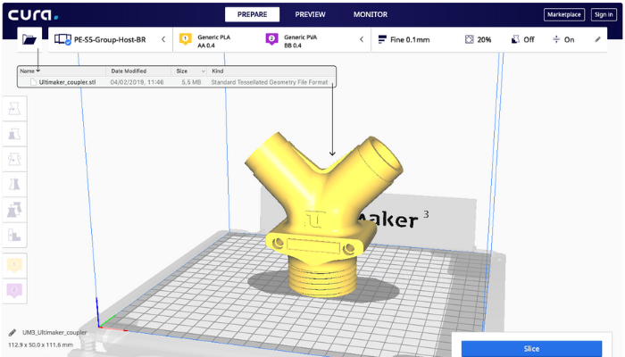

虽然Cura软件最初是由Ultimaker创建的,但它的切片程序是开源的,可以与大多数FDM机器一起使用。请注意,你需要一个不同的切片程序与SLA打印机。

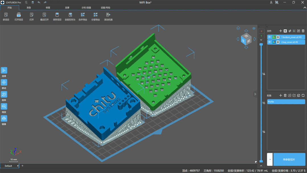

此外,2021年创必得发布了一款全新的革命性光固化预处理软件——CHITUBOX Pro
选一台便宜的消费级3D打印机,你需要知道什么?的图6
△全新的革命性光固化预处理软件CHITUBOX Pro
相比于CHITUBOX Basic与其他切片软件,CHITUBOX Pro更全面地照顾到用户在数据处理中方方面面的需求,能够极大地优化工作流程。以往一直没有实现的创作体验,CHITUBOX Pro都将帮你轻松搞定。如今CHITUBOX已获得全球超过七十万用户的信赖,成为光固化3D打印的重要角色。

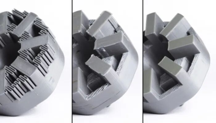

后期处理是许多3D打印部件的必要步骤,特别是在使用支撑物的情况下。对于FDM打印,它可以是可选的,尽管这限制了你可以制作的零件,因为支撑物使用户能够创建具有悬垂的零件,或几何上更复杂的零件。通常对于FDM来说,除非你想要一个更复杂的零件,否则你可以购买可以溶解的支撑物,或者使用针尖钳等工具来移除多余的材料,值得庆幸的是,这两种选择都不是很昂贵,虽然会增加你的预算。
选一台便宜的消费级3D打印机,你需要知道什么?的图7
△即使是使用FDM制作的零件也经常需要进行后期处理,特别是如果有像左图那样的支撑材料,一定要记住工具的成本。图片来源:MakerBot
对于所有的SLA/DLP工艺,后期处理是必须的。虽然有便宜的选择,但Anycubic公司提供的清洗和固化机器只需99美元,这可能是一个不错的选择。它与大多数SLA/DLP机器也是兼容的。也可以购买树脂清洗剂来自己冲洗零件,这通常是10美元左右。然后像FDM一样,可以用模型切割机去除支撑物。最后一步是固化,这将始终需要一个紫外线固化箱。你可以在亚马逊上找到这些东西,价格比较便宜,网站上的许多模型零售价约为40美元。
