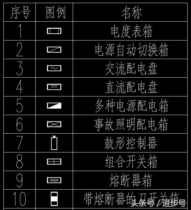

认识这60种配电箱柜图例,没有看不懂的电气图纸的图1
配电箱、配电柜图例一

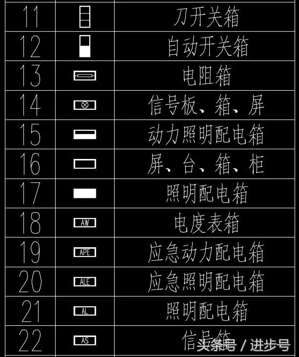

认识这60种配电箱柜图例,没有看不懂的电气图纸的图2
配电箱、配电柜图例二

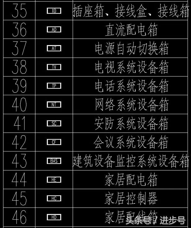

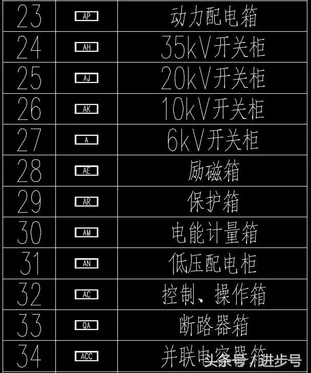

认识这60种配电箱柜图例,没有看不懂的电气图纸的图3
配电箱、配电柜图例三
认识这60种配电箱柜图例,没有看不懂的电气图纸的图4
配电箱、配电柜图例四

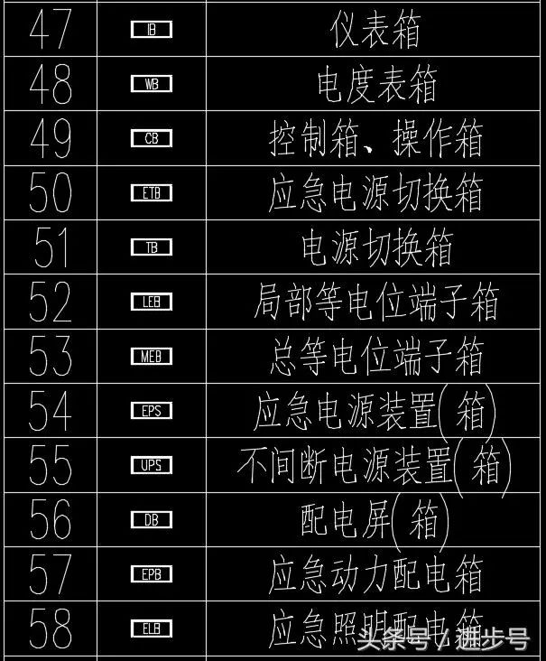

认识这60种配电箱柜图例,没有看不懂的电气图纸的图5
配电箱、配电柜图例五

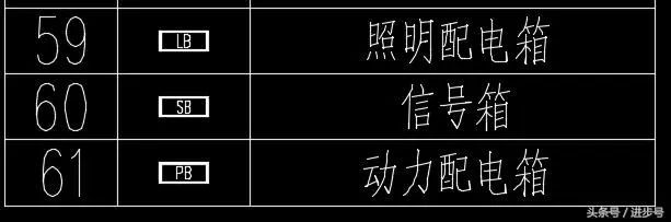

认识这60种配电箱柜图例,没有看不懂的电气图纸的图6
配电箱、配电柜图例六
友情提示,记下这些图例对看图纸当然是有好处的,尤其是图纸没有给图例的时候。但千万要注意,不要经验主义行事,有时候图纸的图例定义的和国标是不一样的,这个时候要遵从图纸给出的图例。
