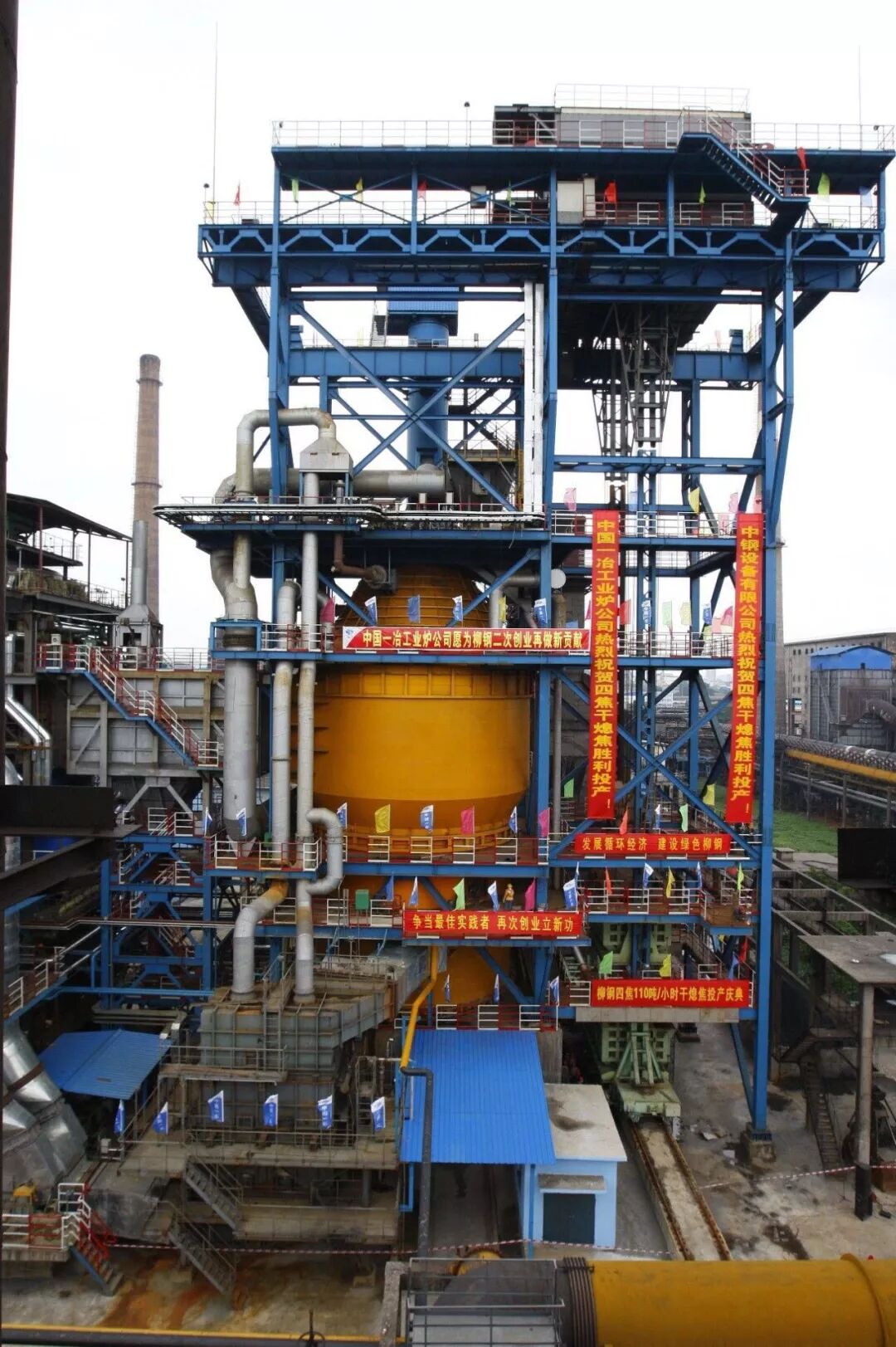

  干熄焦(CDQ)是替代传统湿熄焦一次新技术,干熄焦采用惰性气体冷却炽热焦炭,并回收余热产生蒸汽的节能技术,该技术可节约用水,减少大气污染排放,能够回收大量红焦,有效提 高能源利用率,提高能源利用率,同时提高焦炭质量,扩大炼焦煤适应性,降低炼铁工序能耗,最终实现企业节能减排。其主要工艺流程为装满红焦的焦罐台车由电机车牵引至焦罐是升井架底部,由焦罐提升机将焦罐提升到干熄炉项,通过炉项装入装置将焦炭装入干熄炉,在干熄焦中焦炭与惰气体进行热交换,并将焦冷却至200度以下,经排焦装置卸至胶带机上,送到筛焦系统。冷却焦炭出来的惰性气体由循环风机通过干熄炉底部的鼓,人装置送入干熄炉,与红焦进行热交换,由于干熄炉出来的热惰性气体,温度者在800度以上,该温度随着入炉焦炭温度的不同而变化,如果焦炭的温度在1050度,该温度约为980度,热的惰性气体经一次除尘器除尘后进行余热锅炉换热,温度降为170度,惰性气体由锅炉出来,再经二次除尘后由循环风机加压给预热器冷却至130度以下后进入干熄炉循环使用,除尘器分离出的焦粉,由专门的输送设备将其收集在储槽内以备外运,干熄焦的装入、排焦、预存室放散等处的含尘气体均进入干熄焦地面除尘站进行排放。在干熄焦生产工艺中焦罐是贯穿整个生产过程的重要设备。它接受从焦炉中推出的1100℃左右的红焦炭,通过牵引装置、提升装置运行至熄焦室顶部,并由装焦装置排入熄焦室。其运行时间长、工作环境恶劣,因此要求较高。
  焦罐主要由焊接结构骨架与衬板构成。衬板的作用是封闭焦炭和保护焦罐结构不被烧坏,所以要求衬板耐烧、耐激冷激热,否则易发生烧熔和衬板碎裂事故,导致衬板脱落,碎片落入运焦皮带,损坏皮带,同时极易使焦罐结构发生热变形甚至烧损严重影响生产的正常运行。因此衬板材质选用的恰当与否直接影响到焦罐的寿命及生产的运行。
