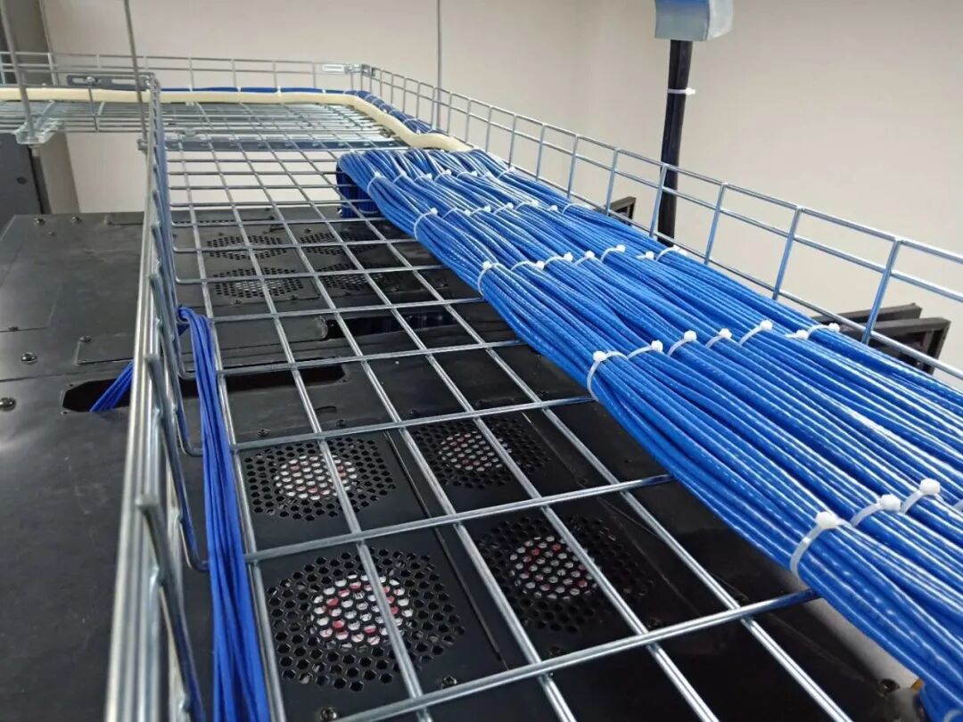

一、天花板吊顶内敷设缆线的方法
弱电机房综合布线有哪几种方法?有什么不同?如何选择?的图1
在本工程内主要采用分区法、内部布线法和电缆槽道布线法3种施工法。这3种方法都要求有一定的操作空间,以利于施工和维护;但操作空间也不宜过大,否则将增加楼层高度和工程造价。此外,在天花板(或吊顶)的适当地方应设置检查口,以便日后维护检修。这3种安装方法的优缺点在表中列出,供选用时参考。

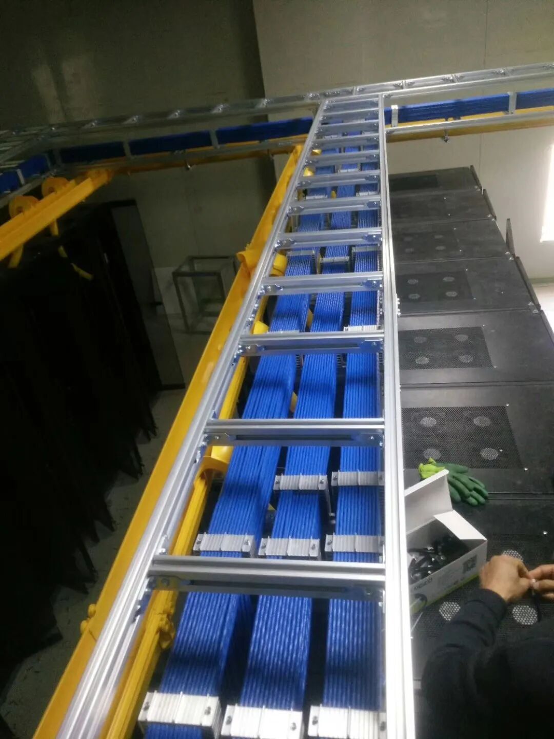

电缆槽道法
利用敞开式槽道吊挂在天花板内,结构较复杂,电缆从槽道中引出,经墙壁或立柱引到通信引出端
1、缆线有较好的保护,安全可靠
2、扩建和检测方便
1、对缆线路由有一定限制,灵活性较差
2、安装施工费用较高,技术较复杂
3、有可能使天花板增加荷重

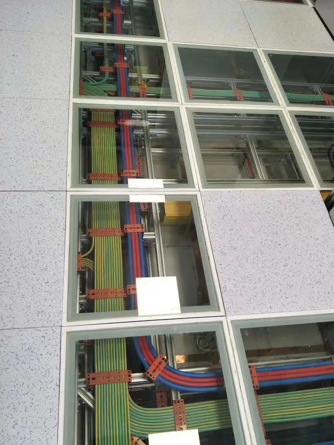

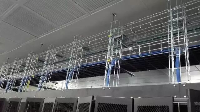

二、地板下敷设缆线的方法
弱电机房综合布线有哪几种方法?有什么不同?如何选择?的图4
地板下敷设缆线的方法在智能化建筑中使用较为广泛,我司认为在本工程尤其更为适宜。缆线敷设在地板下面,既不影响美观,又不需考虑其荷重,施工安装和维护检修均较方便。加上操作空间大,劳动条件好,所以深受施工和维护人员欢迎。地板下的布线方法主要有地板下预埋管路布线法、地面线槽(在地板表面预设线槽)布线法、蜂窝状地板布线法、高架地板布线法和地板下管道布线法等,可根据客观环境条件予以选用。上述几种方法可以单独使用,也可混合使用。
它们的特点和优点见表。
