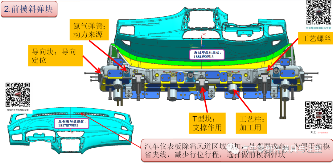

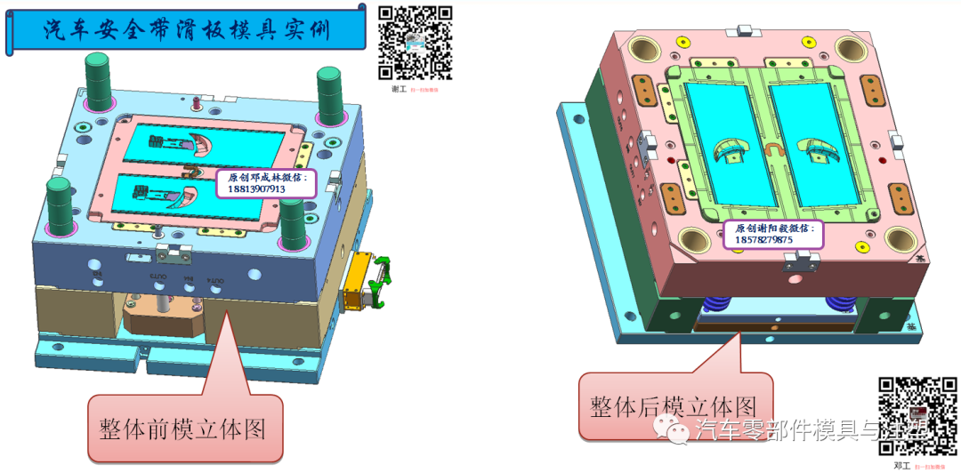

原创——汽车模安全带滑板前模斜顶结构

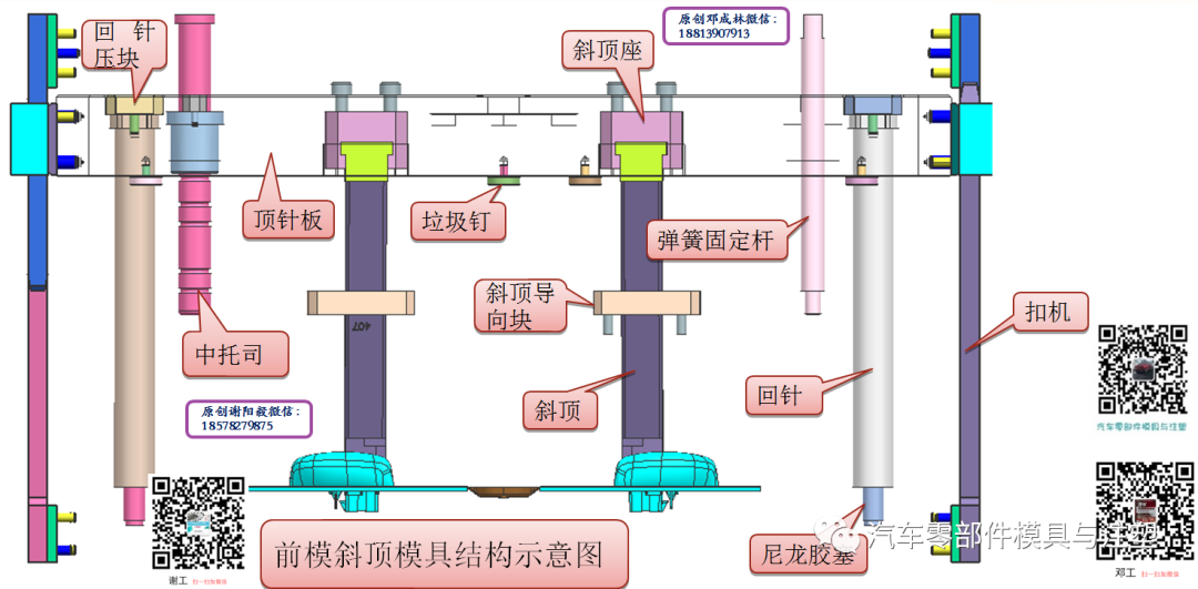

前模斜顶结构相比后模斜顶结构,其顶出及回位结构都有区别,开模时需与前模同步顶出,合模时靠前后模压回。开模控制可以用尼龙胶塞加弹簧的方式,也可用扣机结构控制。合理设置好顶出,导向及复位机构是关键,细节设计更加考验设计人员的功力。

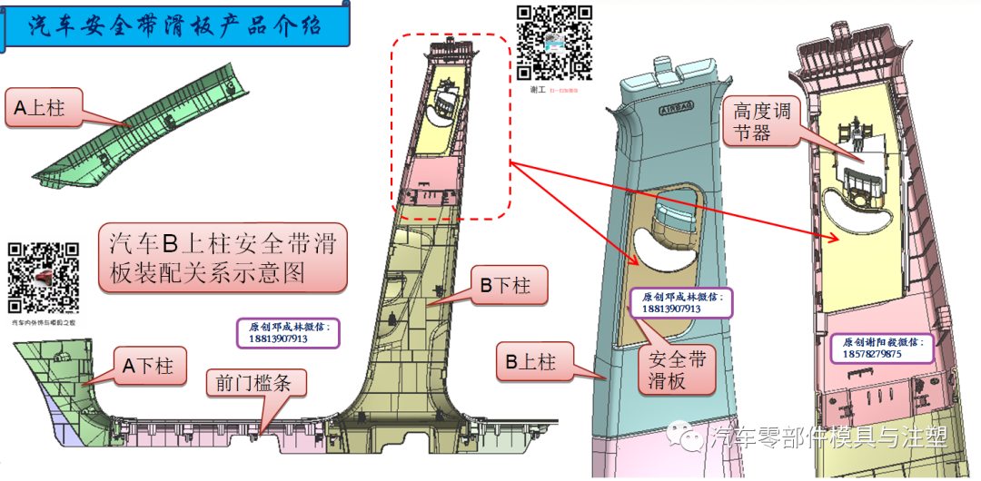

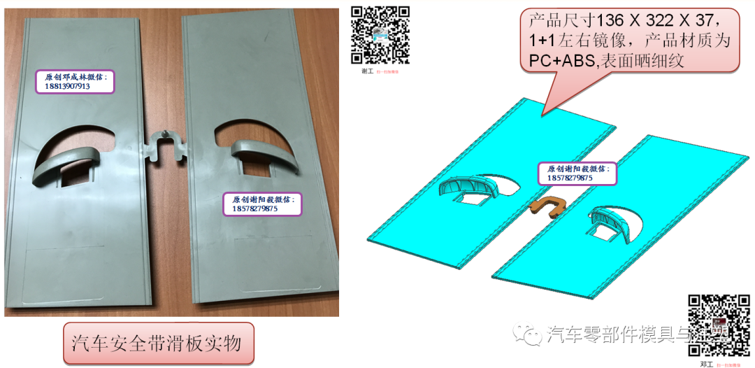

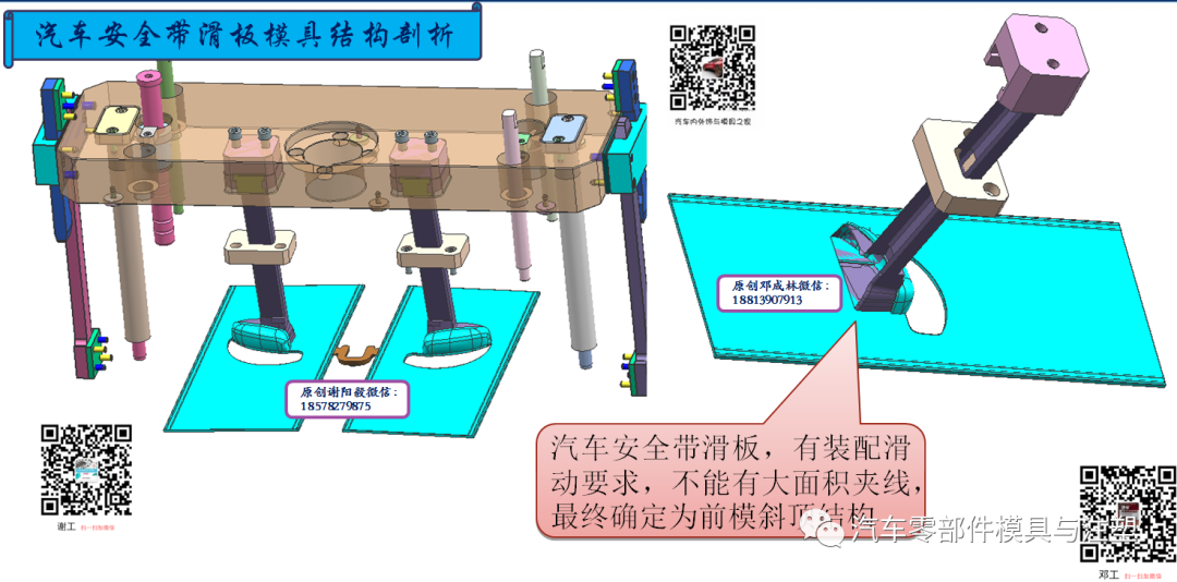

1.汽车安全带滑板产品介绍
原创——汽车模安全带滑板前模斜顶结构的图3

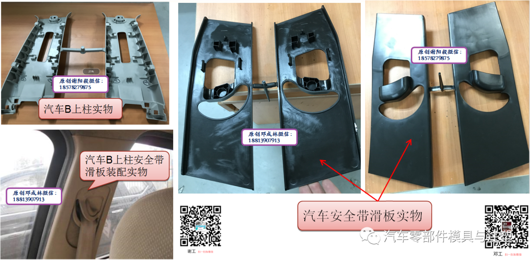

汽车安全带滑板是调节汽车安全带高度的一种装置,需要在汽车B上柱中上下滑动,外观要求高,产品外观夹线不能影响产品滑动,如图所示。
原创——汽车模安全带滑板前模斜顶结构的图4
原创——汽车模安全带滑板前模斜顶结构的图5
原创——汽车模安全带滑板前模斜顶结构的图6
原创——汽车模安全带滑板前模斜顶结构的图7
原创——汽车模安全带滑板前模斜顶结构的图8

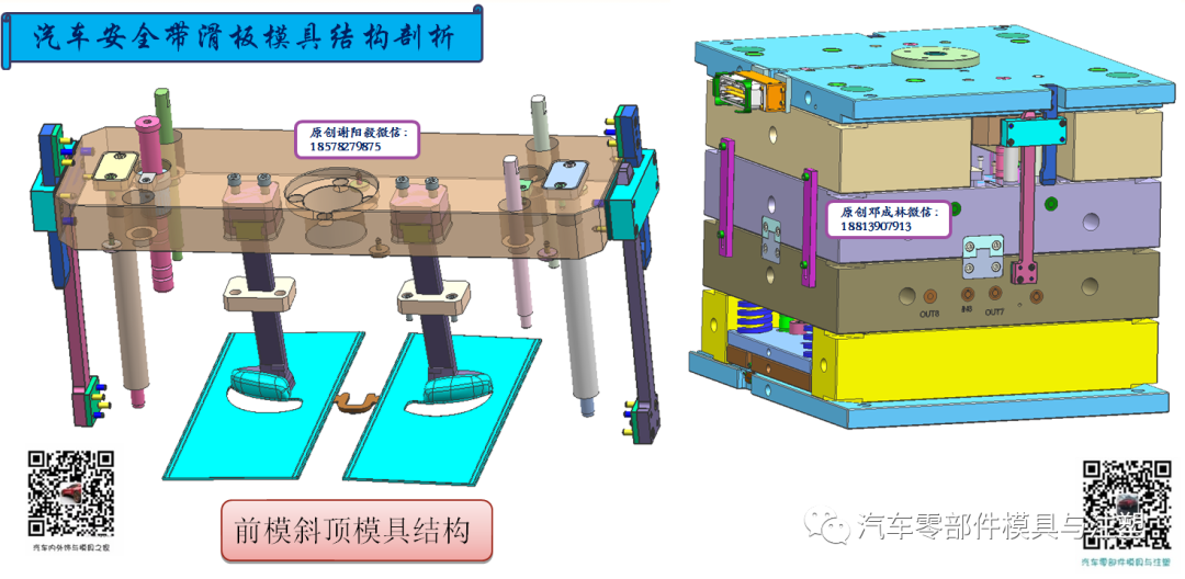

2.汽车安全带滑板模具结构介绍
原创——汽车模安全带滑板前模斜顶结构的图9

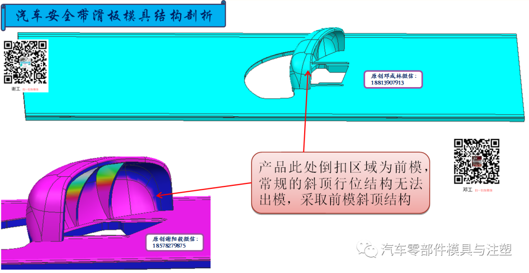

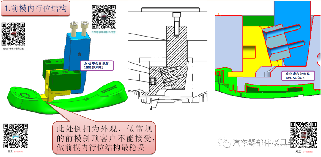

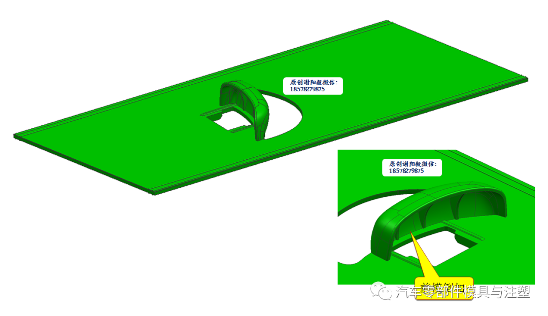

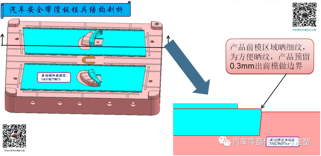

本款汽车安全带滑板产品前模位置有有倒扣,采用前模斜顶抽芯结构最为合理。斜顶分型的区域尽量小,避免影响装配,模具结构需设计得紧凑合理,方便长期生产,如图所示。 原创——汽车模安全带滑板前模斜顶结构的图10

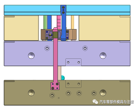

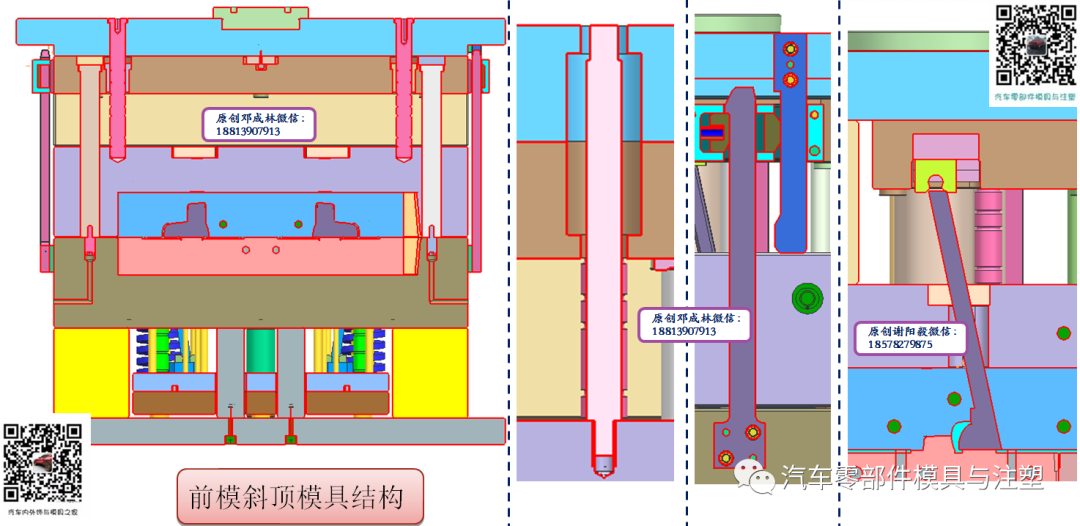

3.前模斜顶结构设计原理剖析
原创——汽车模安全带滑板前模斜顶结构的图14

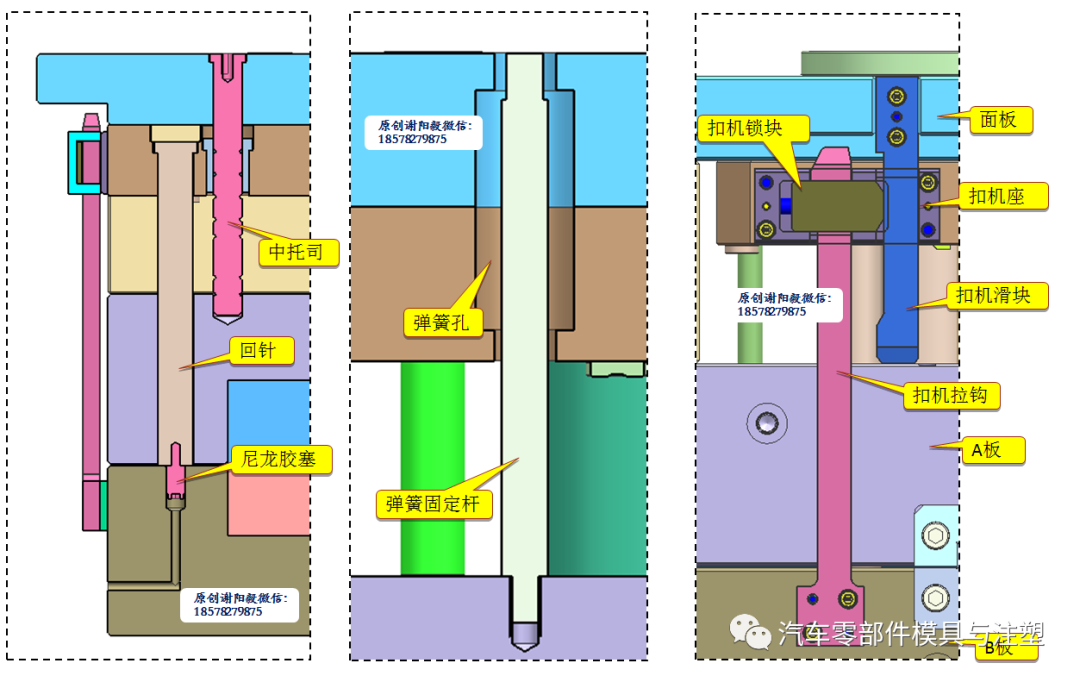

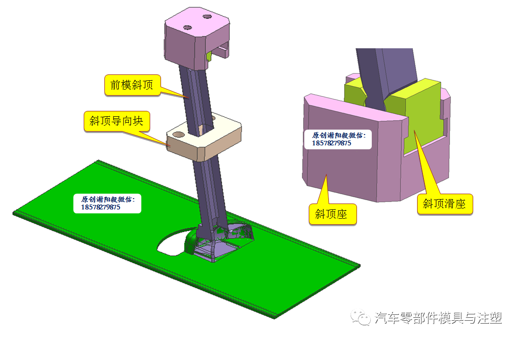

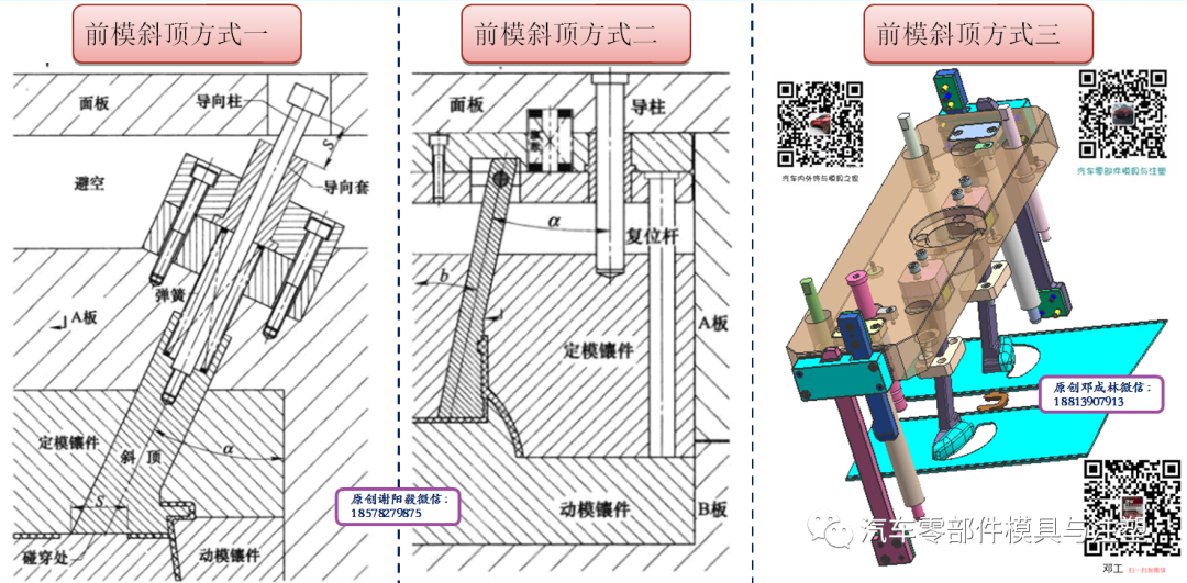

前模斜顶开模控制可以用尼龙胶塞加弹簧的方式,也可用扣机结构控制。本案例采用了前模斜顶+扣机的双保险结构,控制更加精准,开合模动作更加安全,可在中大型汽车模当中推广使用。前模斜顶结构的斜顶拆法与常规后模斜顶基本一致,本案例前模斜顶结构采用斜顶座+斜顶滑座的结构形式,在开合模动作中更加平顺,不容易卡死,如图所示。

本套模具前模斜顶结构开模通过扣机拉钩带动斜顶运动,同时尼龙胶塞和弹簧起辅助驱动作用,当顶针板运动到一定位置,前模倒扣脱扣。扣机锁块在扣机滑块作用下脱离倒钩,此时尼龙胶塞强制拉开,后模续开模,完成顶出取件动作,如图所示。
原创——汽车模安全带滑板前模斜顶结构的图21
后模顶针板回位之后开始合模,后模与前模回针的尼龙胶塞先接触,使得前模斜顶先回位,前后模合模,将整个前模斜顶机构强制压回。

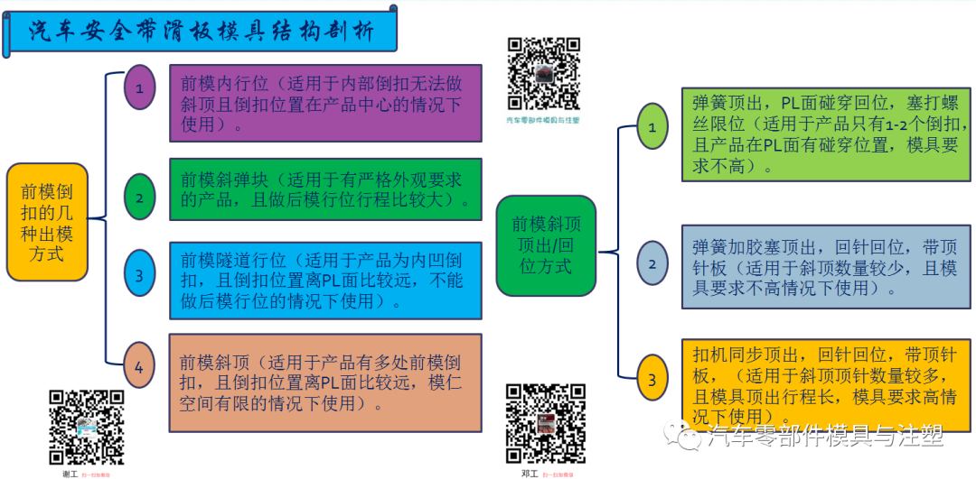

前模斜顶结构虽然和后模斜顶结构有所类似,但模具结构细节需多加注意,且前模斜顶结构一般都是同步开模,不能利用油缸结构实现运动,一般要求都是弹簧+胶塞开模,回针回位,复杂的会利用扣机控制。
