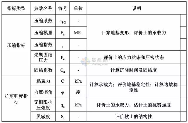

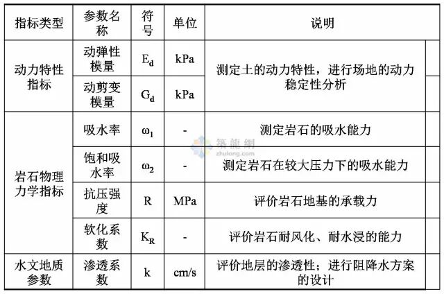

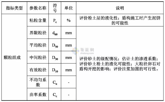

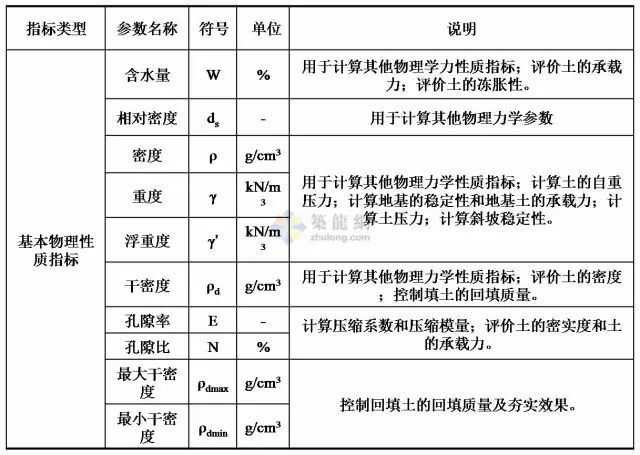

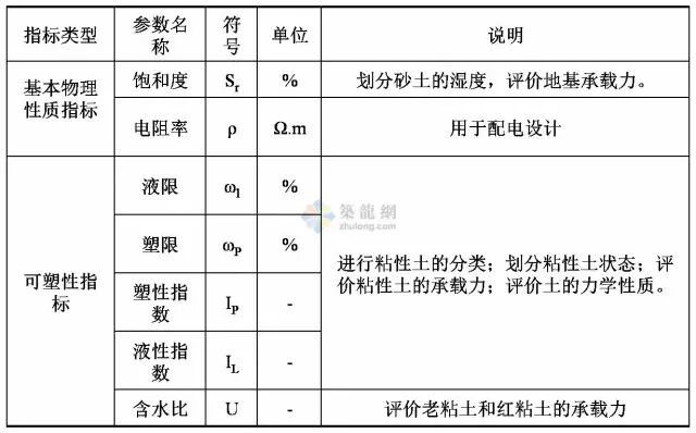

岩土参数的应用
常规参数及应用
工程勘察中常用岩土工程参数及选用(表格整理超清晰)的图1
工程勘察中常用岩土工程参数及选用(表格整理超清晰)的图2
工程勘察中常用岩土工程参数及选用(表格整理超清晰)的图3
工程勘察中常用岩土工程参数及选用(表格整理超清晰)的图4
工程勘察中常用岩土工程参数及选用(表格整理超清晰)的图5

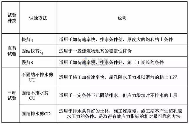

剪切试验指标应用
工程勘察中常用岩土工程参数及选用(表格整理超清晰)的图6

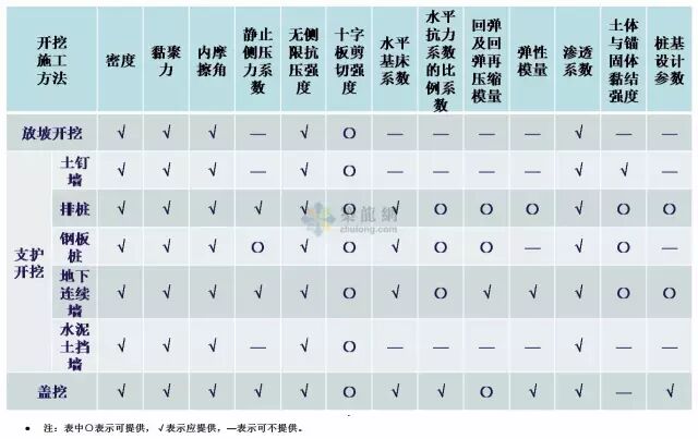

明挖法勘察岩土参数选择表
工程勘察中常用岩土工程参数及选用(表格整理超清晰)的图10

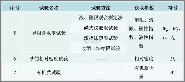

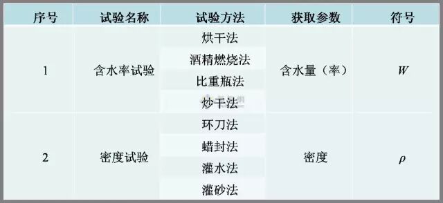

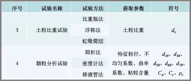

土的物理性质试验及获取参数一览表
工程勘察中常用岩土工程参数及选用(表格整理超清晰)的图11
工程勘察中常用岩土工程参数及选用(表格整理超清晰)的图12
工程勘察中常用岩土工程参数及选用(表格整理超清晰)的图13

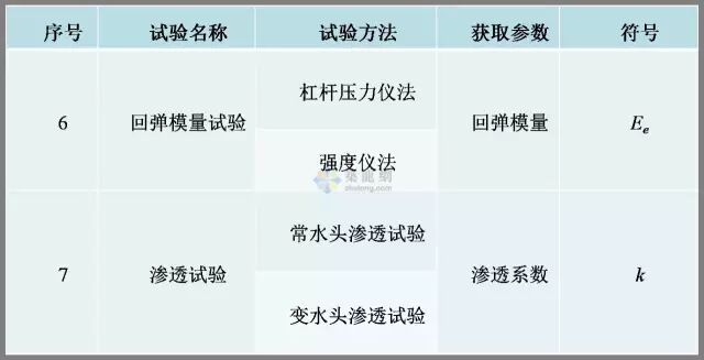

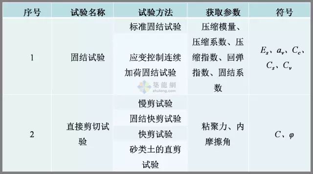

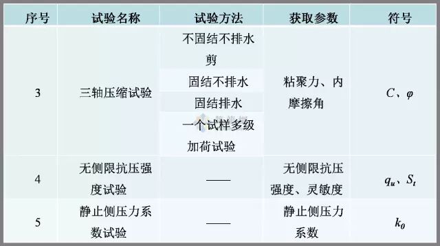

土的力学性质试验及获取参数一览表
工程勘察中常用岩土工程参数及选用(表格整理超清晰)的图14
工程勘察中常用岩土工程参数及选用(表格整理超清晰)的图15
工程勘察中常用岩土工程参数及选用(表格整理超清晰)的图16

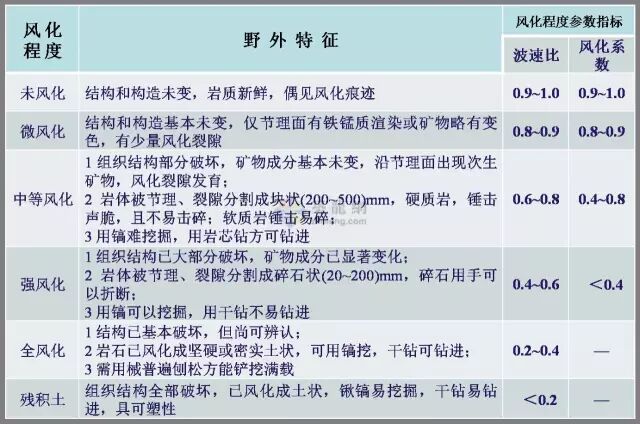

岩石风化程度分类表
工程勘察中常用岩土工程参数及选用(表格整理超清晰)的图17

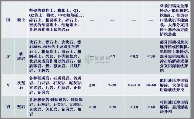

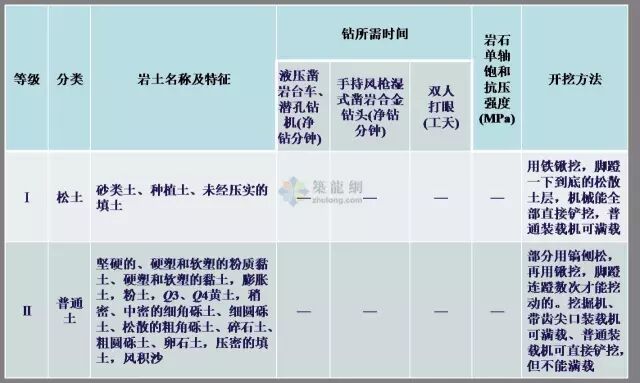

岩土施工工程分级
工程勘察中常用岩土工程参数及选用(表格整理超清晰)的图18
工程勘察中常用岩土工程参数及选用(表格整理超清晰)的图19

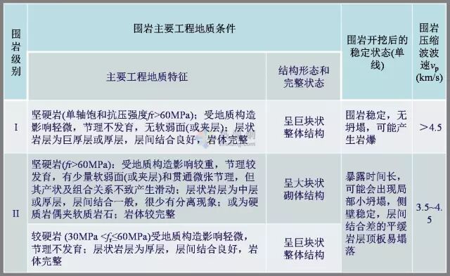

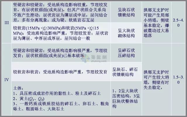

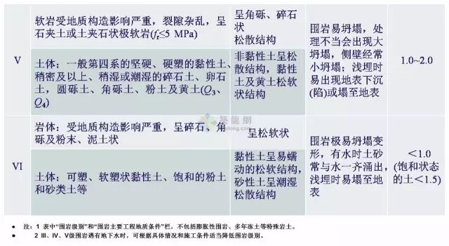

隧道围岩分级
工程勘察中常用岩土工程参数及选用(表格整理超清晰)的图20
工程勘察中常用岩土工程参数及选用(表格整理超清晰)的图21
工程勘察中常用岩土工程参数及选用(表格整理超清晰)的图22

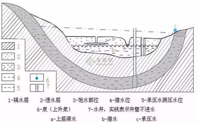

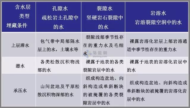

地下水分类
工程勘察中常用岩土工程参数及选用(表格整理超清晰)的图23
工程勘察中常用岩土工程参数及选用(表格整理超清晰)的图24
