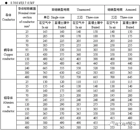

一、10kV铜芯、铝芯电缆载流量查询表
老电工必备,常用的速查表的图1

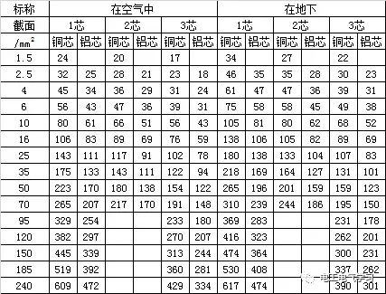

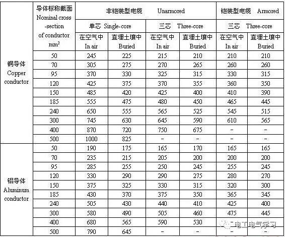

三、常用低压电缆载流量查询表
老电工必备,常用的速查表的图3

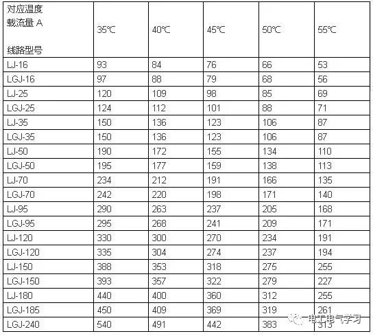

四、架空线路安全载流量对照表
老电工必备,常用的速查表的图4

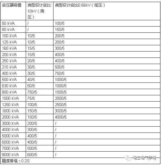

五、10kV高压电流互感器与低压电流互感器的配置表
老电工必备,常用的速查表的图5

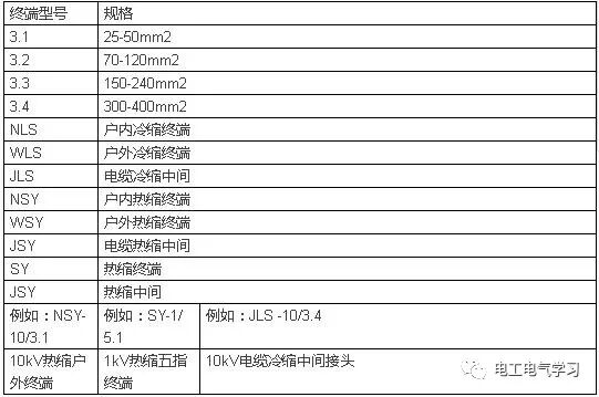

六、电缆附件型号对应电缆规格
老电工必备,常用的速查表的图6

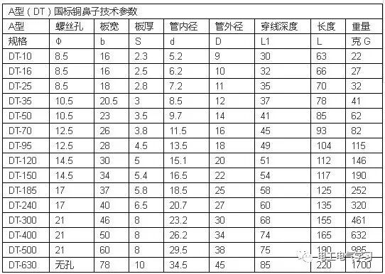

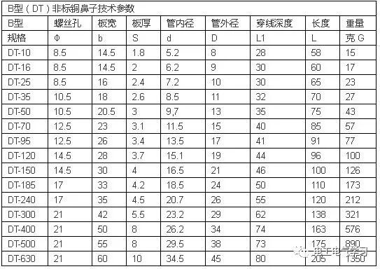

七、DT铜鼻子技术参数(国标与非标差距很大)
老电工必备,常用的速查表的图7
老电工必备,常用的速查表的图8

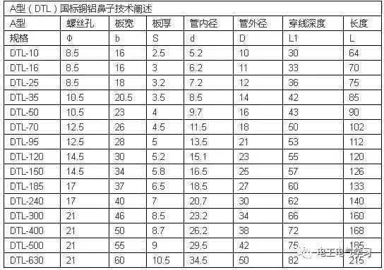

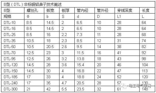

八、DTL铜铝鼻子技术参数(国标与非标差距很大)
老电工必备,常用的速查表的图9
老电工必备,常用的速查表的图10

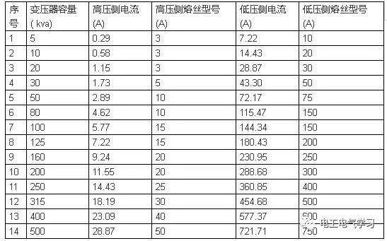

九、电力变压器高、低压熔丝配置查询表
老电工必备,常用的速查表的图11
■高压侧熔丝选择:
1容量在100KVA以下者,高压侧按变压器额定电流的2-3倍选择。
2容量在100KVA以上者高压侧熔丝按变压器额定电流的1.5-2倍选择。
■低压侧熔丝选择
变压器低压侧熔片,按变压器额定电流选择。

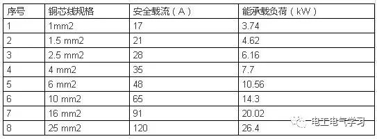

十、(室内布线)铜芯线安全载流量与220V负荷对应情况表
老电工必备,常用的速查表的图12

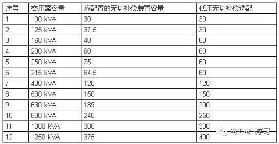

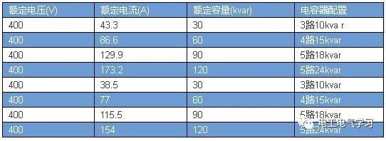

十一、专变客户变压器对应低压无功补偿装置查询表
老电工必备,常用的速查表的图13
目前市场上的无功补偿容量有:
100、134、150、167、200、234、250、267、300、334、350、367、400、434、450、467、500、534、550、567、600
老电工必备,常用的速查表的图14

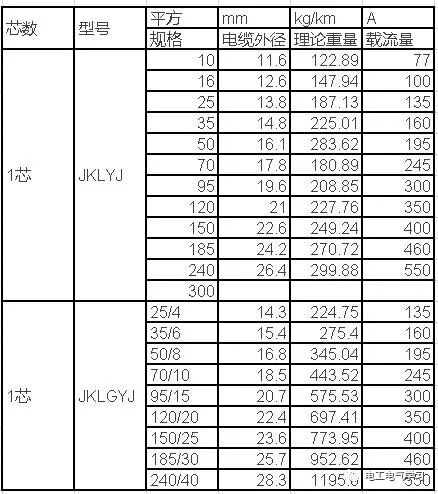

十二、1kV架空绝缘线能带负荷查询表
老电工必备,常用的速查表的图15

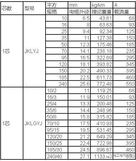

十三、10kV架空绝缘线能带负荷查询表
老电工必备,常用的速查表的图16
