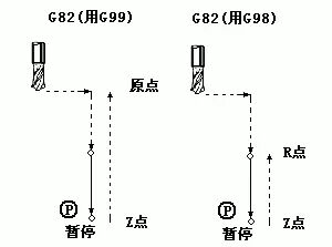

2)钻孔循环指令G82
G82钻孔加工循环指令格式为:
G82 G△△ X__  Y__  Z__ R__  P__ F__
在指令中P为钻头在孔底的暂停时间,单位为ms(毫秒),其余各参数的意义同G81。
该指令在孔底加进给暂停动作,即当钻头加工到孔底位置时,刀具不作进给运动,并保持旋转状态,使孔底更光滑。G82一般用于扩孔和沉头孔加工。
其动作过程如下:
1)钻头快速定位到孔加工循环起始点B(X,Y);
2)钻头沿Z方向快速运动到参考平面R;
3)钻孔加工;
4)钻头在孔底暂停进给;
5)钻头快速退回到参考平面R或快速退回到初始平面B。

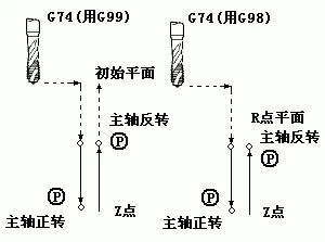

5)左旋攻螺纹循环指令G74
G74螺纹加工循环指令格式为:
G74 G△△ X__  Y__  Z__ R__ F__
与G84的区别是:进给时主轴反转,退出时主轴正转。各参数的意义同G84。
其动作过程如下:
1)主轴反转,丝锥快速定位到螺纹加工循环起始点B(X,Y);
2)丝锥沿Z方向快速运动到参考平面R;
3)攻丝加工;
4)主轴正转,丝锥以进给速度正转退回到参考平面R;
5)当使用G98指令时,丝锥快速退回到初始平面B。

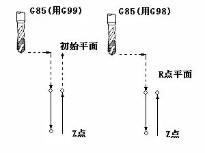

6)镗孔加工循环指令G85
G85镗孔加工循环指令指令格式为:
G85 G△△ X__  Y__  Z__ R__ F__
各参数的意义同G81。
其动作过程如下:
1)镗刀快速定位到镗孔加工循环起始点B(X,Y);
2)镗刀沿Z方向快速运动到参考平面R;
3)镗孔加工;
4)镗刀以进给速度退回到参考平面R或初始平面B;

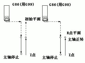

7)镗孔加工循环指令G86
G86钻孔加工循环指令格式为:
G86 G△△ X__  Y__  Z__ R__ F__
与G85的区别是:在到达孔底位置后,主轴停止,并快速退出。各参数的意义同G85。
其动作过程如下:
2)镗刀沿Z方向快速运动到参考平面R;
3)镗孔加工;
4)主轴停,镗刀快速退回到参考平面R或初始平面B;

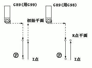

8)镗孔加工循环指令G89
G89镗孔加工循环指令格式为:
G89G△△ X__  Y__  Z__ R__ P__ F__
与G85的区别是:在到达孔底位置后,进给暂停。P为暂停时间(ms),其余参数的意义同G85。
其动作过程如下:
2)镗刀沿Z方向快速运动到参考平面R;
3)镗孔加工;
4)进给暂停;
5)镗刀以进给速度退回到参考平面R或初始平面B;
