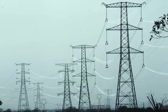

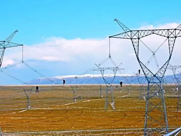

在我们的生活中你会见到各种不同高度的铁塔,你是否会有疑问,为什么铁塔架设的高度不一样?
如何判断电力铁塔的电压?的图3

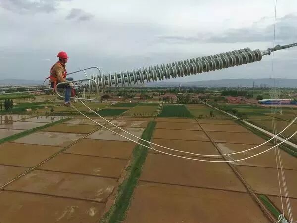

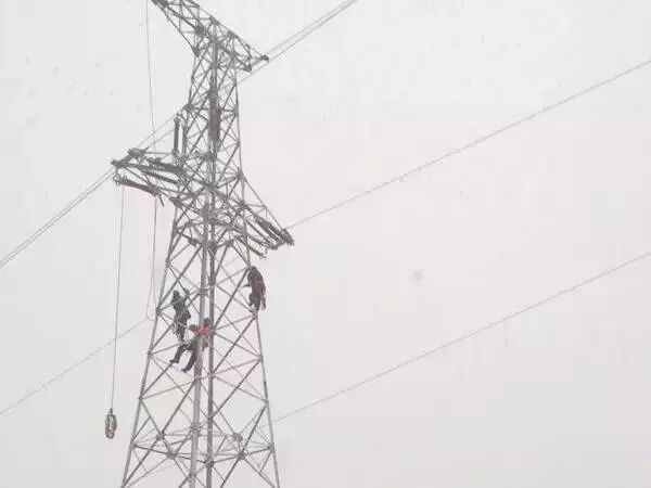

先说说输电杆塔的概念,输电导线是由输电杆塔一段一段撑起来的,高电压等级的用“铁塔”,低电压等级的比如居民区里见的一般用“木头杆”或“水泥杆”,合起来统称“杆塔”。高电压等级的线路需要有更大的安全距离,所以要架得很高,只有铁塔才能有能力负担数十吨的线路,一根电线杆架不了这么高、也没这么大支撑力,所以电线杆都是较低电压等级的。
如何判断电力铁塔的电压?的图4

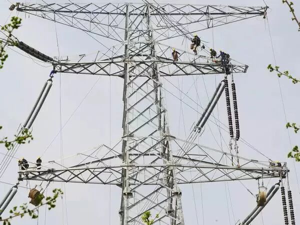

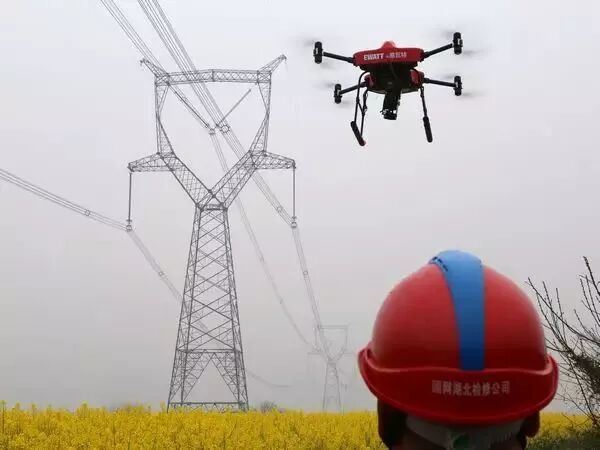

问题来了:怎么一眼看出输电线路的电压呢?秘诀是“三看”:看杆塔高度、看绝缘子串长度看导线分裂数。

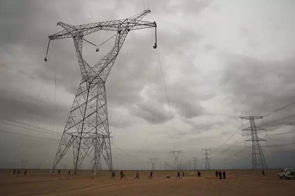

第一种方法:  看高度。当然,电压等级越高,对地的距离就会越大!
如何判断电力铁塔的电压?的图5
这是1000千伏特高压输电线路。
在不考虑建筑物、树木、铁路、河流、交通困难地区以及山坡、岩石等的情况下,根据《架空输电线路设计规范》要求,1000千伏电压等级的输电线路距地应在25米左右。切记,这是对地面或跨越物品的最近距离哟。所以,一旦目测输电线路与地距离超过25米,那一定是高大上的特高压线路。

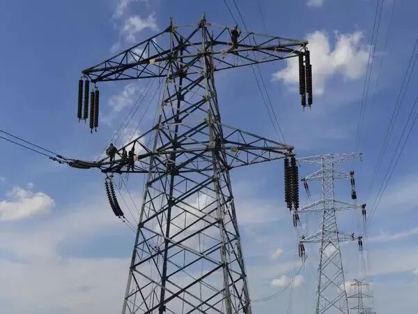

这是750千伏线路 。虽然,这个电压等级的输电线路只出现在西北地区,但也应该知道这个最小距地距离应该是20米。

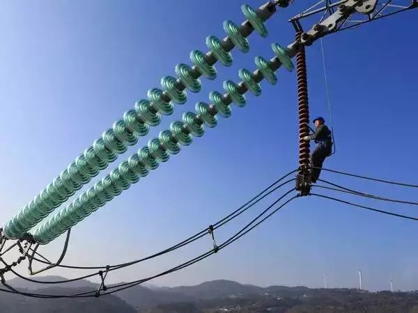

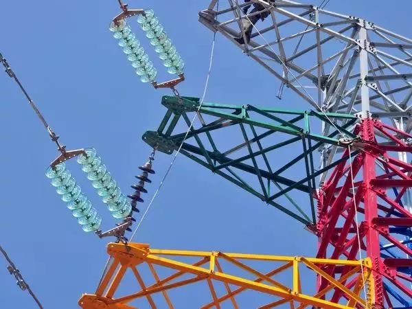

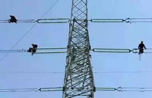

第二种方法: 看绝缘子数量。

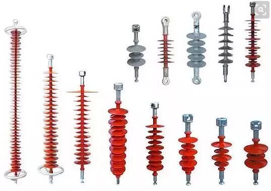

什么是绝缘子?绝缘子是一种特殊的绝缘控件,为了增加爬电距离的。下图就是各种各样的绝缘子。
如何判断电力铁塔的电压?的图10
在架空输电线路规范中,绝缘子数量是有计算公式的,即
n=λυ/Ls
式中, n为绝缘子片数;λ为爬电比距;υ为系统标称电压;Ls为单片绝缘子的有效爬电距离。
哦,难死宝宝了。其实,只要记住,大约一片绝缘子承受15~20千伏电压,就可以简单搞定上面的问题了。

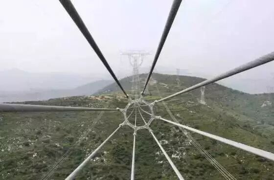

第三种方法: 通过导线的分裂数判断输电线路的电压等级。

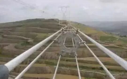

分裂数?你可以看一下下图显示。对于三相中的每一相导线,都是分成好几股的,比如下面这个线路就分成了8股,叫8分裂。(把一相导线分成8股,是要把导线的“等效直径”扩大,围成一个近似圆形,这几股导线,组成一根导线)。
如何判断电力铁塔的电压?的图17
通常,1000千伏输电线路采用8分裂导线,也就是一相有8根导线。

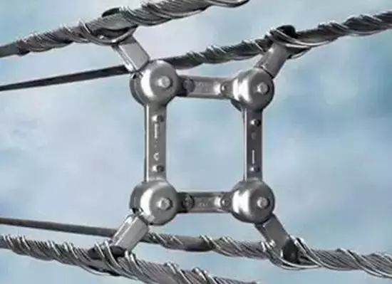

500千伏输电线路,用4分裂导线,一相由4根导线构成。
