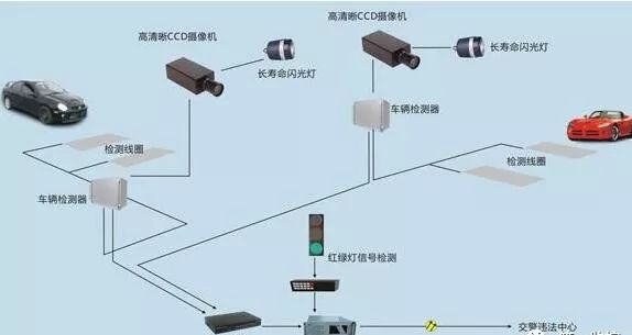

地感线圈车辆检测器,是一种基于电磁感应原理的车辆检测器。它通常在同一车道的道路路基下埋设环形线圈,通以一定工作电流,作为传感器。
如何在停车场系统中埋设地感线圈?一看便知的图1
当车辆通过该线圈或者停在该线圈上时,车辆本身上的铁质将会改变线圈内的磁通,引起线圈回路电感量的变化,检测器通过检测该电感量的变化来判断通行车辆状态。
电感变化量的检测方法一般有两种:一种是利用相位锁存器和相位比较器,对相位的变化进行检测;另一种是利用环形线圈构成的耦合电路对其振荡频率进行检测。
