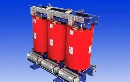

1、干式变压器的组成结构
干式变压器主要是由铁芯和绕组两部分组成。铁芯是由铁芯柱和铁轭组成,铁芯一般是用两面都涂有绝缘漆的硅钢片叠成,铁轭通常是由含硅量较高且表面涂有绝缘漆的硅钢片叠加而成。这种结构不仅可以减少铁芯内部的磁滞,而且降低铁芯的涡流损耗。
绕组是干式变压器主要的电路通道,大多采用纸包的绝缘扁线或圆线交叠绕制而成。目前大多数干式变压器的绕组逐渐使用箔式结构。因为这种结构不仅可以提高干式变压器的冷却性能和机械的强度,而且还可以大大提高干式变压器的耐压力。
除了绕组及铁芯,干式变压器还有绝缘结构。干式变压器的绝缘结构由内部绝缘和外部绝缘组成。对干式变压器的结构了解有助于加深对干式变压器的特点等方面的了解。
