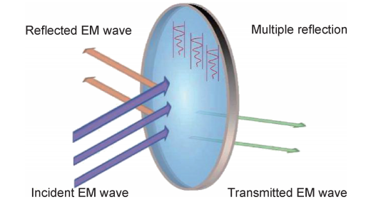

吸波材料的选择与设计尤为重要。将材料设计成为表面阻抗无限接近于自由空间阻抗,确保其阻抗渐变或匹配,可以大大缩减雷达散射截面,避免两种介质阻抗的剧烈变化。这就意味着具有优异特性的吸波材料需满足两个条件: 匹配特性和衰减特性。为实现防热与吸波一体化的新型吸波材料, 要求材料应具备高电导率、多孔/界面以及介电性能可调等特点。
【科普系列】电磁波的“克星”—介电损耗型吸波材料的图4
电磁吸收器的原理图
LIU P, HUANG Y, ZHANG X, et al. Superparamagnetic NiFe2O4 particles on poly (3,4-ethylenedioxythiophene)-graphene: synthesis, characterization and their excellent microwave absorption properties[J]. Compos Sci Technol, 2014, 95: 107-112.

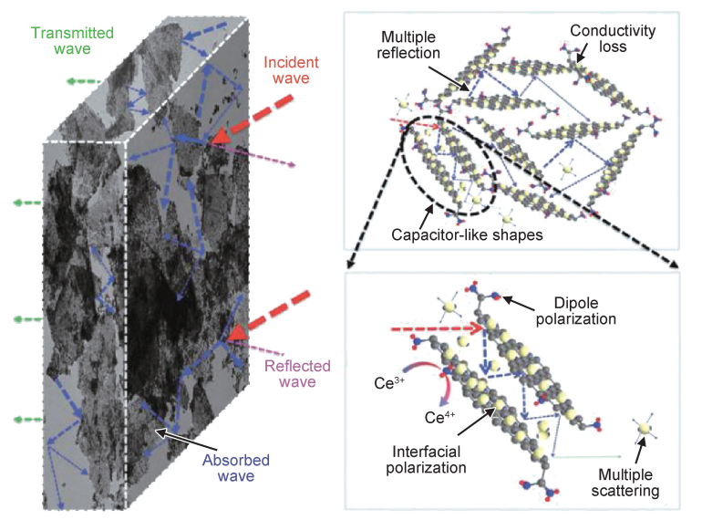

碳基吸波材料因其具有表面性能可调﹑高强度质量比、超强耐腐蚀性能、超薄结构特性、超高载流子迁移率(~200000 cm2∙ v-1∙ s-1  )、高的导热系数(~5300 W∙m-1∙ K-1)等优势, 使其备受国内外科研人员的关注。碳材料通过结构设计和构造界面层次来提高材料的吸波性能 (例如:碳纳米管从单壁到多壁甚至于可垂直排列的阵列) 进而满足部分设备需求, 但是材料本身存在一定的缺陷和不足, 以至于应用受到限制。因此,多与其他磁性材料﹑半导体﹑硫化物、 稀土元素等复合, 进而提高吸波性能。
【科普系列】电磁波的“克星”—介电损耗型吸波材料的图6
CeO2-rGO混合物微波机理衰减示意图
WANG ZQ, ZHAO PF, HE D N, et al. Cerium oxide immobilized reduced graphene oxide hybrids with excellent microwave absorbing performance [J]. Phys. Chem. Chem. Phys., 2018, 20: 14155-14165.

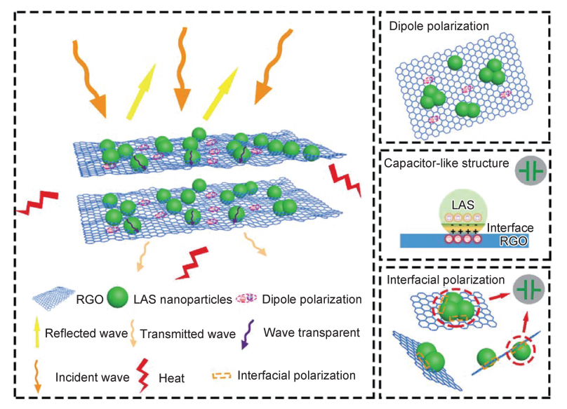

理想的电磁吸收体应具有质量轻热稳定性好、能吸收较宽的电磁频率、经济有效等特征。陶瓷作为一种潜在的电磁波吸收材料,也越来越受到人们的关注。科研人员对陶瓷进行了大量的研究,例如: SiCSiCfAl2O3, SiO2, SiOC,SiBCN等。Al2O3 SiO2作为传统的陶瓷材料,具有很高的耐磨性、耐高温、耐腐蚀、硬度且高温中化学稳定性强等优势,使其广泛应用于航空航天领域。但其作为吸波材料有着不可忽视的缺点,纯的陶瓷材料在高温下的吸波性能并不乐观 (反射损耗值较高)。为此, 研究者通过引入碳材料、金属氧化物 (Li2O) 等物质来调节其介电常数、热膨胀系数以及阻抗匹配等特性,用以提高陶瓷材料在高温下的吸波性能。
目前, 对于高温下的吸波性能的测试手段并不健全,材料的电性能随温度的变化程度不可控且规律复杂。此外,陶瓷材料的元素种类较多、内部结构和机理也较为复杂。这些弊端均限制了陶瓷基吸波材料的发展。为此, 后续的工作将集中于更好地控制其形貌、物相和结构,调节其介电常数,改变其导电网络,从而增强其电磁波吸收性能。同时,对陶瓷基材料的电磁波吸收机理进行更深入的探索,并且设计出可在高温下测试材料吸波性能的平台,以满足复杂的电性能和机理分析。
【科普系列】电磁波的“克星”—介电损耗型吸波材料的图7
LAS/RGO-KH-550的电磁波吸收机理
LUS R, XIA L, XU J M, et al. Permittivity-regulating strategy enabling superior electromagnetic wave absorption of lithium aluminum silicate/rGO nanocomposites[J]. ACS Appl Mater Interfaces, 2019, 11:18626-18636
