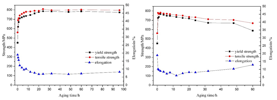

110 ℃时效初期,合金强度随着时效时间迅速升高,伸长率逐渐下降,强度在时效24 h时达到峰值,并随着时效时间的延长基本保持稳定;140 ℃时效时,合金时效响应很快,2 h后强度达到峰值,而后随着时效时间的延长,合金强度逐渐下降,伸长率缓慢上升。
综合考虑强度、伸长率等因素,合金适宜的时效工艺为110 ℃/(24~96)h。优选推荐参数为110 ℃/24 h。此时,合金的抗拉强度,屈服强度和伸长率分别为808,785 MPa和6.9%。
图1 不同时效工艺处理后合金的室温拉伸性能
(a)T=110 ℃;(b)T=140 ℃

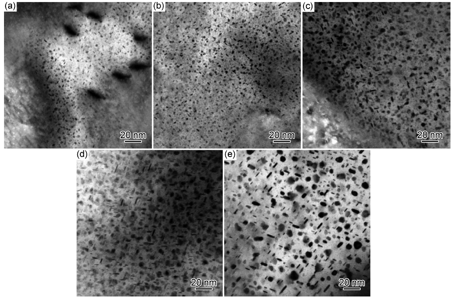

不同时效工艺下合金靠近<011>带轴的透射组织明场像显示:在110 ℃时效时,析出相长大缓慢,时效4 h后,晶内析出相多数为圆形,细小且分布均匀,尺寸约为3~5 nm;时效时间延长至96 h时,析出相形貌为针状析出相和圆盘状析出相,针状析出相宽度约2~4 nm,长度约5~10 nm,圆盘状析出相尺寸约4~8 nm。
140 ℃时效时,析出相尺寸较110 ℃时效时明显增大,时效4 h后,晶内均匀析出了大量细小的针状及圆形颗粒,析出相的尺寸约为5~10 nm,时效24 h后,析出相的尺寸长大至15~20 nm。时效温度升高,析出相析出和长大的速度明显加快。
图2 不同时效制度下合金TEM组织
(a)110 ℃/4 h;(b)110 ℃/24 h;(c)110 ℃/96 h;(d)140 ℃/4 h;(e)140 ℃/24 h

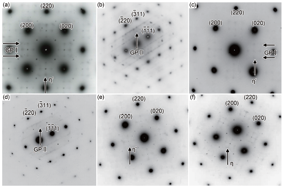

结合不同方向的选区电子衍射花样(SAD)确定析出相的种类,结果表明:110 ℃时效4 h后,在<001>带轴下,{1, (2n+1)/4, 0}位置出现GPI区衍射斑点,1/3{220},2/3{220}位置出现η′相衍射斑点;在<112>带轴下,在1/2{311}位置出现GPII区衍射斑点。110 ℃时效96 h后,同样可以发现GPI区及GPII区、η′相的衍射斑点强度,表明在此温度下,GPI区及GPII区、η′相可以稳定存在。
140 ℃下时效4 h后,未发现GP区的衍射斑点,1/3{220},2/3{220}位置出现了η′相衍射斑点,表明基体中η′相的存在;140 ℃时效24 h后,η相的衍射斑点变强,表明此时η′相和η相为主要的析出相。
图3 不同时效制度下合金选区电子衍射
(a) <001>110 ℃/4 h;(b)<112>110℃/4 h;(c) <001>110 ℃/96 h;(d) <112>110 ℃/96 h;(e) <001>140 ℃/4 h;(f)<001>140 ℃/24 h
