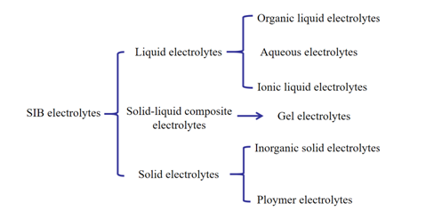

和锂离子电池相似,钠离子电池电解质主要分为液体电解质、固液复合电解质和固体电解质三大类,如图1所示。其中液体电解质又分为有机液体电解质、水系电解质和离子液体电解质。固体电解质分为无机固体电解质和固体聚合物电解质。液体电解质又被分为酯基和醚基电解液,其溶剂化效应和电场驱动被认为是影响Na+迁移的主要因素,而聚合物中的链段运动和空位迁移被认为是影响Na+在固体电解质和凝胶电解质中的移动的因素。

1 钠离子电池电解质的分类

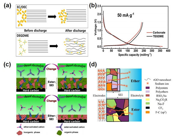

对于钠离子电池而言,乙二醇二甲醚(DME),二乙二醇二甲醚(Diglyme)由于其较优异的物化性能,在该体系中溶剂化钠共插层效应和钠离子优异的扩散动力学效应而被广泛应用于钠离子电池电解质中。由于醚类溶剂成为钠离子电池形成功能性SEI膜的关键溶剂,所以近期很多研究从多个角度报道了酯类和醚类电解液在钠离子电池中形成SEI的区别。相比于酯类电解液中钠离子需要完全脱溶剂化才可以进入石墨层间,在醚类电解液中钠离子可以以溶剂化的形式共插层进入石墨层间,层间的拓展有利于尺寸较大的钠离子进行储存,通过透射电子显微镜和傅里叶变换红外进一步分析钠离子对天然石墨插层反应,如图3(a)所示。
相比于石墨,由于HC是高度无序的结构所以不利于三元共插层。Xiao等通过对比醚类电解液和酯类电解液在硬炭中的充放电曲线推测其没有共插层现象(图3b))。Bai等将基于酯类电解质中形成的SEI和基于醚类的电解质保护的HC阳极结合在一起,融合了基于酯和醚类的电解质的优点,实现了高的可逆容量。除了硬炭材料,高比表面的炭材料如还原氧化石墨烯(rGO)、活性炭(AC)、有序介孔炭(CMK-3)也被作为储钠材料。这些大比表面结构会导致严重的界面问题,较低的首次库仑效率等问题。

炭质材料在醚类和酯类电解液中的SEI膜形成结构示意图及在硬炭中的典型充放电曲线
(a)钠离子基于酯基和醚基电解液对天然石墨的插层机制;(b)硬炭在酯基和醚基电解液中的典型充放电曲线;(c)在不同电解液中钠离子向SEI移动的结构示意图
