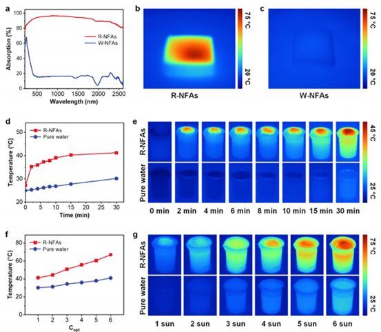

4. (a) R-NFA 和 W-NFA 的 UV-vis-NIR 吸收光谱。(b, c) R-NFA 和 W-NFA 在空气中 1s 太阳光下的光热转换性能。(d, e) 1sun 下蒸发器从 0 到 30 分钟的温度分布和变化。(f, g) 不同光强下30 min后蒸发器的温度分布及变化。

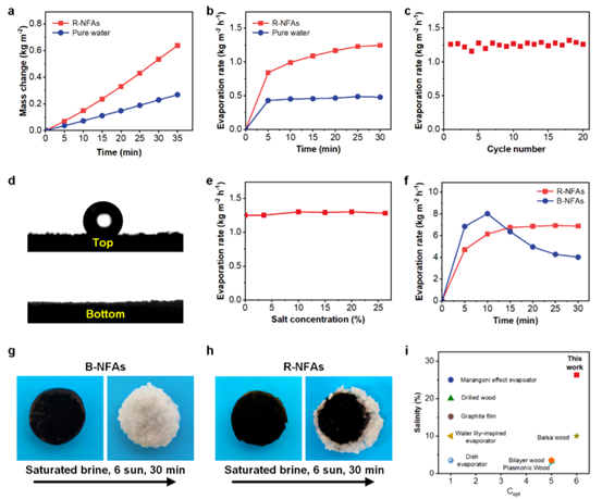

5. (a) R-NFAs 和纯水在 1 个太阳下随时间推移的累积质量损失。(b) R-NFAs 和纯水的蒸发率在 1 个太阳下随时间变化。(c) R-NFA 在 1 个阳光下的可重用性。(d) R-NFAs 上表面和底层的水接触角。(e) R-NFAs 在不同浓度盐水中的蒸发速率。(f) R-NFA 和 B-NFA 在 6 太阳下在饱和盐水中随时间的蒸发速率。(g, h) 数码照片显示了 R-NFA 的强抗盐性和 B-NFA 的盐积累。(i) R-NFAs 和报告的蒸发器的耐盐性比较。Copt 表示氙灯的光集中系数。
