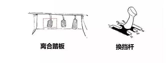

虽然MT的内部构造你可能不熟
但是被教练虐待千百次的你
肯定记得这两样东西...
【汽车知识】漫画解说各种变速箱,你再不懂,我就去撞豆腐了!的图2
这两样东西分别控制着...
【汽车知识】漫画解说各种变速箱,你再不懂,我就去撞豆腐了!的图3

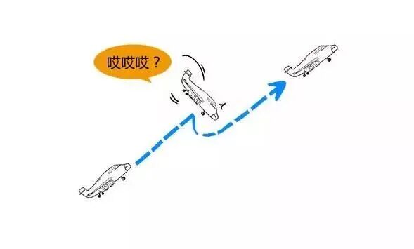

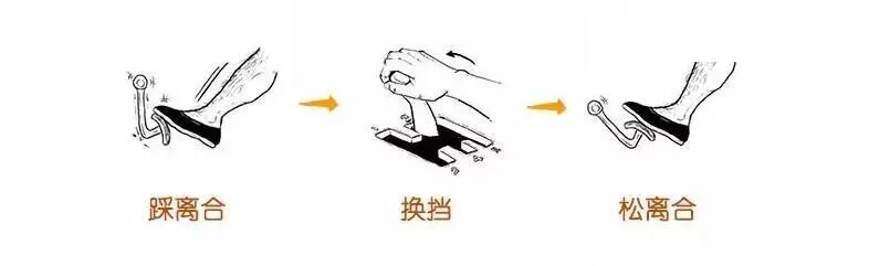

所以
MT变速箱每一次换挡
都要完成这样一波操作...
【汽车知识】漫画解说各种变速箱,你再不懂,我就去撞豆腐了!的图4

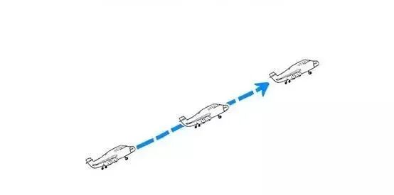

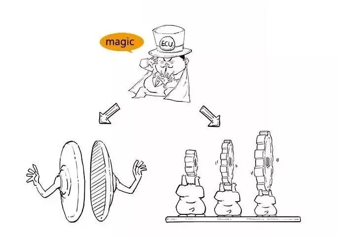

2.自动挡
不是所有人都喜欢一顿操作猛如虎的感觉
尤其经历了熄火的朋友更懂...
【汽车知识】漫画解说各种变速箱,你再不懂,我就去撞豆腐了!的图5

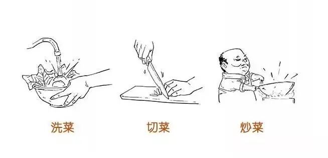

而自动挡,就刚好解决这个问题
因为换不换档,不用操心
由行车电脑(ECU)说了算
【汽车知识】漫画解说各种变速箱,你再不懂,我就去撞豆腐了!的图6

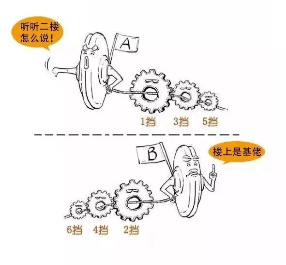

4.DCT变速箱
中文名叫双离合变速箱
这刚好解决了AMT的痛点
换挡速度贼鸡儿快
两个离合器,不是让你走两遍程序
而是它辆各自控制一半的挡位和齿轮
【汽车知识】漫画解说各种变速箱,你再不懂,我就去撞豆腐了!的图9
这么做有什么好处呢?
比如,汽车在用A组离合器挂着3挡跑
这时候我们把B组的4挡的齿轮
提前和轴匹配好

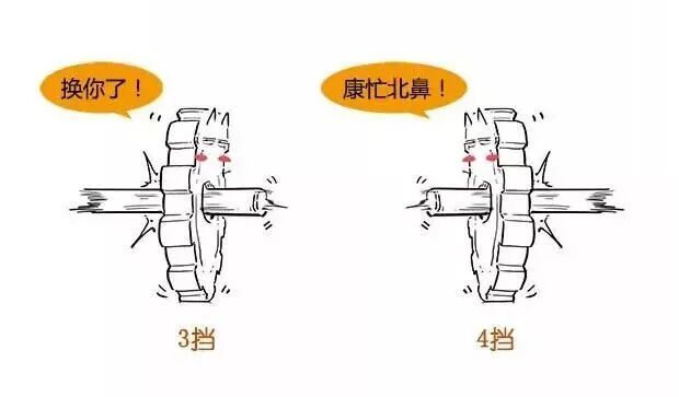

【汽车知识】漫画解说各种变速箱,你再不懂,我就去撞豆腐了!的图10
所以之前的变速器
换个挡需要三步,就好比
【汽车知识】漫画解说各种变速箱,你再不懂,我就去撞豆腐了!的图11
而DCT呢?一步到位...
【汽车知识】漫画解说各种变速箱,你再不懂,我就去撞豆腐了!的图12

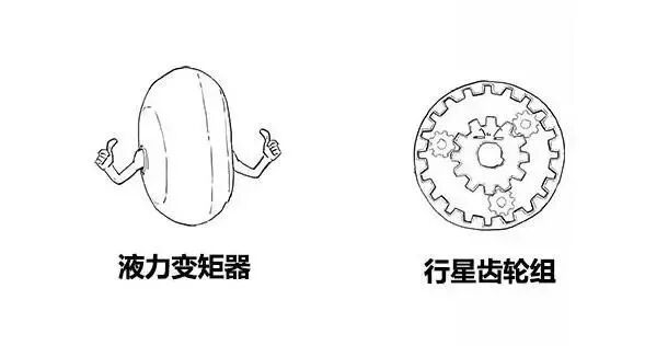

5.AT变速箱
AT变速箱是现在最常见的变速箱
不会像DCT变速箱一样顿挫,综合实力强
它由两部分组成:
【汽车知识】漫画解说各种变速箱,你再不懂,我就去撞豆腐了!的图14
液力变矩器本质上和离合器一样
都是负责连接发动机和变速箱齿轮
但是,液力变矩器里面是靠油来软连接
这就好比...

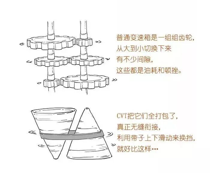

6.CVT变速箱
也叫无级变速
最大的特点就是变速不靠齿轮组...
【汽车知识】漫画解说各种变速箱,你再不懂,我就去撞豆腐了!的图17
这就解决了其他变速箱
挡位再多也有限的难题
因为CVT变速箱的挡位是无限多
你喜欢的传动比,它都有!
【汽车知识】漫画解说各种变速箱,你再不懂,我就去撞豆腐了!的图18
但CVT也有自己的BUG
这种变速箱是靠带子和锥子间的摩擦力来连接
劲挫大了,带子就容易打滑
可能起步都成问题。
