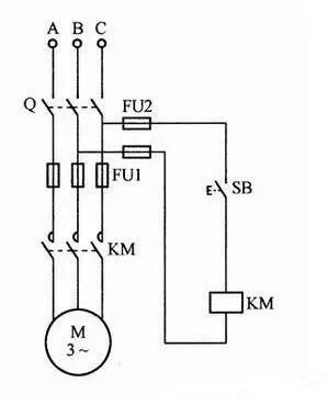

当我们使用单独一个按钮控制电路的时候,问题就出现了——按下启动按钮电路通断,松手后立刻断电▼

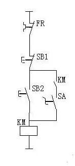

这样电路无法持续通电,不符合我们对电路的需求。怎么办呢?方法就是加入一个接触器:让接触器的线圈与按钮串联,常开触点与按钮并联▼
这样一来,当按下按钮后,接触器线圈通电,同时常开触点闭合。松开按钮后,虽然按钮断开了,但是常开触点依然接通。因此电路可以持续供电——这就是自锁。
自锁,就是为了保证电路的正常工作,配合按钮对电路的通断进行控制。

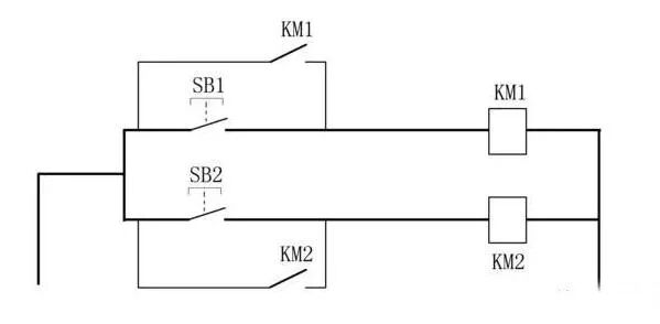

如果有两条回路,同时我们要求两条回路不能同时通电。这个时候我们就需要用到两个接触器,先把自锁接好,保证每条线路都可以正常控制通断▼

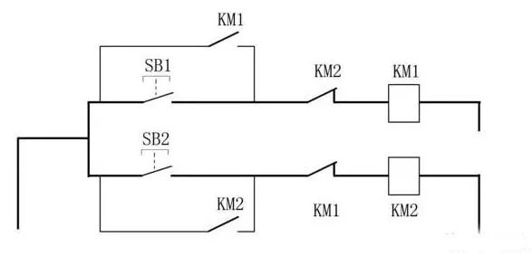

然后再把各回路的接触器常闭触点接到另一个回路中,与按钮串联——甲回路的接触器常闭触点接到乙回路内▼
这样一来,当甲回路工作时,接触器KM1的常闭触点断开,即使按动乙回路的启动按钮,乙回路也无法启动——这就是互锁。

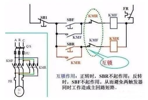

这里是电动机正反转的电路图,我们知道电动机正反转的2个接触器是不能同时吸合的,同时吸合会导致短路。那么我们为了不让其同时吸合则引入了互锁电路。
我们可以看到,当接触器KMR吸合时,KMR的常闭触点打开,而这个常闭触点又串联在接触器KMF的启动回路上,当KMR的常闭触点打开时,KMF是无法得电,自然也无法吸合。反之亦然。
互锁,就是为了保证电路的用电安全。
