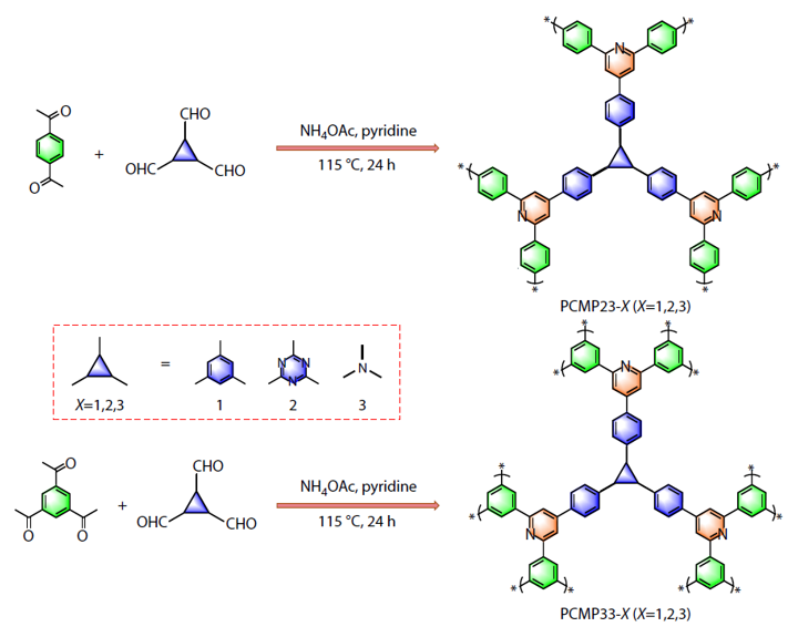

基于上述背景,东华大学材料科学与工程学院廖耀祖教授课题组发展了经典Chichibabin吡啶合成方法,提出采用简单的醛酮缩合策略,建立了吡啶基共轭微孔聚合物(Pyridyl conjugated microporous polymers, PCMPs)非金属制备反应体系(图1)。该合成方法不需要金属参与,反应条件温和高效,可在几分钟内完成反应。通过调节缩合单体官能团数、几何形状以及分子尺寸等,实现了PCMPs的比表面积、孔径分布、光吸收以及带隙结构的精准调控。

1    Chichibabin反应合成PCMPs示意图

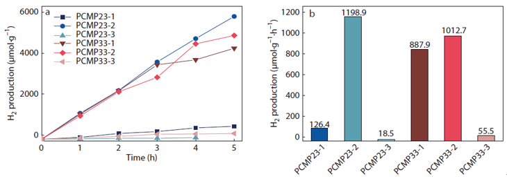

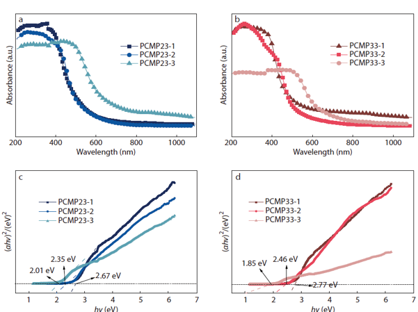

研究表明,PCMPs的比表面积高达523 m2/g,可以在紫外-可见吸收光谱下显示出较宽的吸收范围,表现了可调控的带隙结构(1.85~2.77 eV)(图2)。光催化析氢性能测试结果表明(图3),吡啶基共轭微孔聚合物在全光谱下平均析氢速率接近1200 μmol·g-1·h-1,优于多数非金属偶联法制备的共轭高分子光催化析氢材料。这项工作还揭示了吡啶活性位点空间分布与连接方式对提升可见光催化产氢性能的重要性,对未来合理设计有机高分子光催化材料提供了一条绿色的途径。

2  a,b)紫外-可见吸收光谱和(c,dTauc plot法计算得到的聚合物带隙结构

3  吡啶基共轭微孔聚合物在全光谱下的析氢效率及对比图
