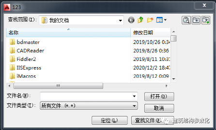

(getfiled 对话框的标签 缺省文件名 缺省的文件扩展名 按位编码)
如:(getfiled "123" "" " 32),触发的函数界面如下:
cad二次开发秘技:visualLisp多文件选择的图3
该方法为vLisp内置函数,好处是稳定,可选参数较多。缺点是只能一次选择一个文件,且无法选择文件夹。

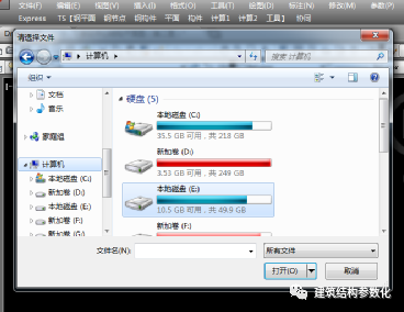

在这里,笔者利用国产编程语言aardio生成了一个多文件选择对话框的exe文件,在lisp中利用WScript.Shell获取exe运行的返回值。值得注意的是,这种Lisp与外部exe交换数据的方式目前笔者还没有在别的地方见到过,不知道可否算得上是独创。运行效果如下:
cad二次开发秘技:visualLisp多文件选择的图5
