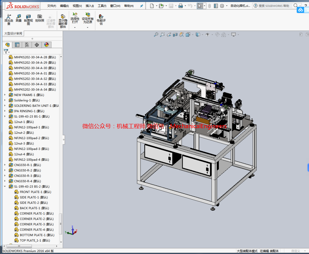

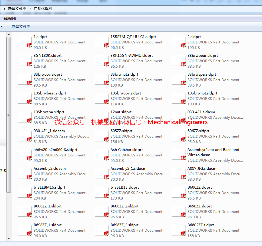

绝大多数的人打开文件,都是双击文件打开,其实,这样就忽略了很多功能。我们来看一下,找了个自动化焊机的三维文件,也不太大,640个零部件。
【软件技巧】别再抱怨SolidWorks卡顿了,这个SW技巧一招解决!的图1

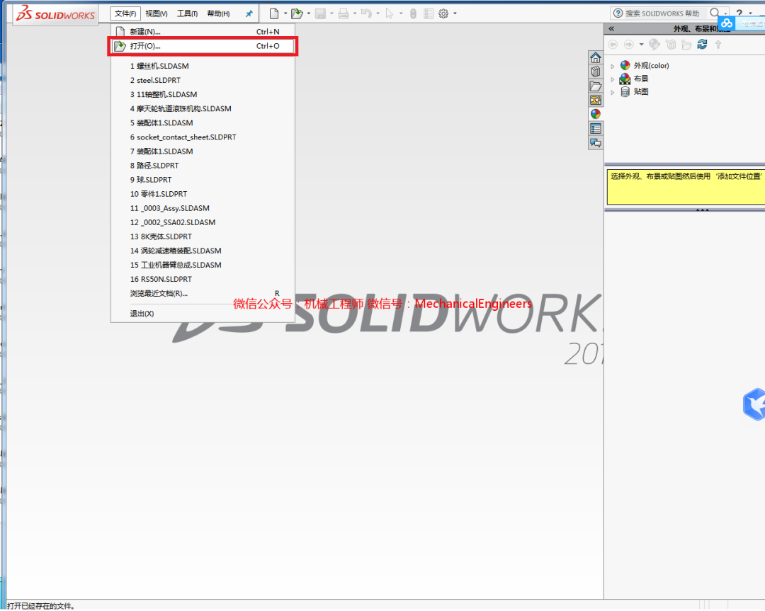

首先,打开solidworks,选择打开命令,如图:

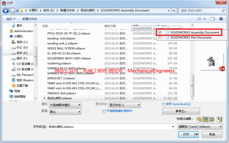

第二,在打开命令窗口里,选择我们要打开的装配体,先在类型那里筛选一下装配体,这样便于我们很快就能锁定总的装配体,如图:
【软件技巧】别再抱怨SolidWorks卡顿了,这个SW技巧一招解决!的图3

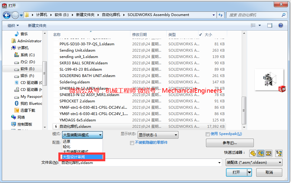

第四,这时,我们在我们在模式中,选择大型设计审阅。
【软件技巧】别再抱怨SolidWorks卡顿了,这个SW技巧一招解决!的图4

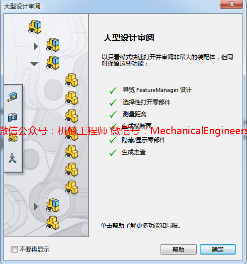

第五,选择完,点击右下角按钮打开后,SW会弹出一个对话框,告诉我们大型设计审阅中可以使用的功能。是的,没错,牺牲一些没必要的功能,但是,对于我们展示来讲,这些功能已经足够了。
【软件技巧】别再抱怨SolidWorks卡顿了,这个SW技巧一招解决!的图5

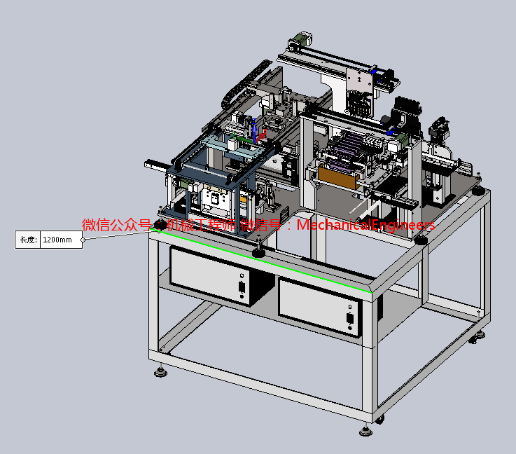

这样,我们向领导展示方案的时候,就不会担心卡死的尬象出现了,是不是很棒?一般情况会对产品进行尺寸测量,这一点,大型设计审阅中,完全可以做到。
【软件技巧】别再抱怨SolidWorks卡顿了,这个SW技巧一招解决!的图7

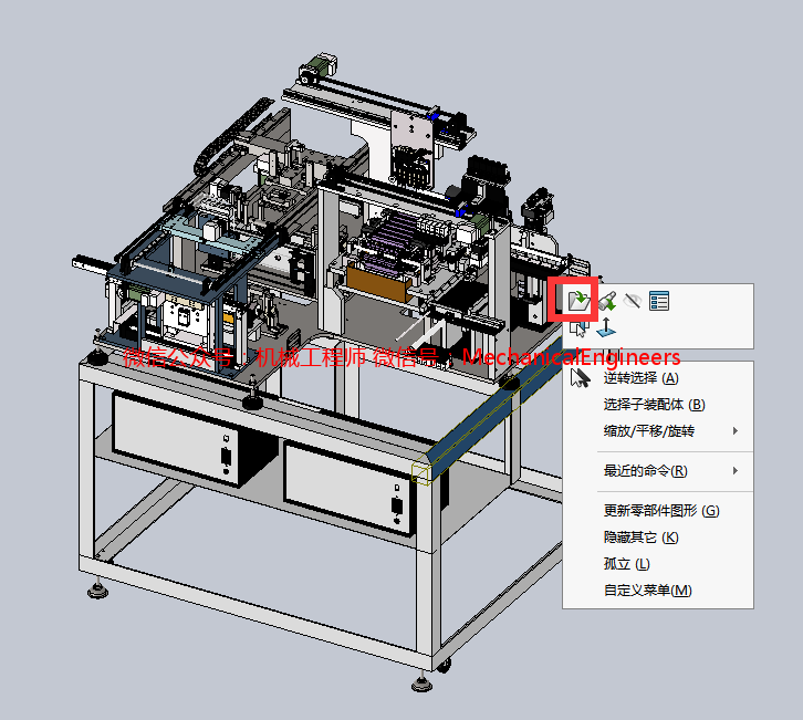

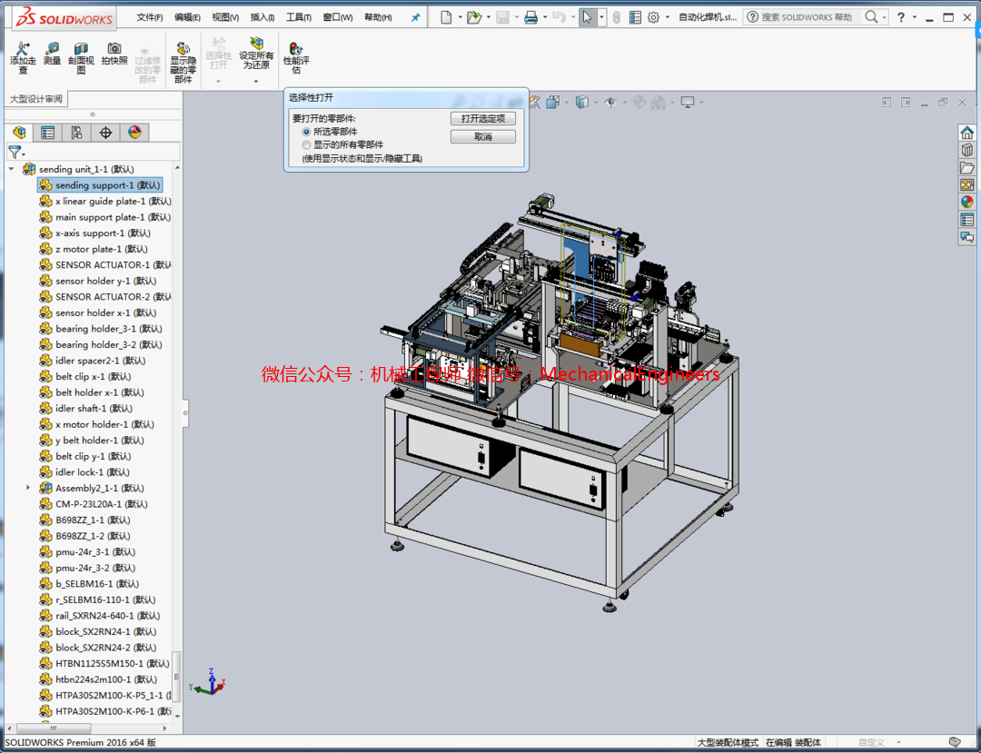

在这种模式下,想要编辑,小改动啥的就不能双击更改了,需要打开才能编辑,别担心,单个零部件的修改,可以使用选择性打开的命令。
我们可以选择我们想要编辑的零件,然后,选择性打开,这样,即能编辑我们的零件,又能节省时间,加快效率。
【软件技巧】别再抱怨SolidWorks卡顿了,这个SW技巧一招解决!的图8
我们也可以右击选中零件,使用打开命令,在零件上直接打开我们想要编辑的零件,来进行编辑。
【软件技巧】别再抱怨SolidWorks卡顿了,这个SW技巧一招解决!的图9
