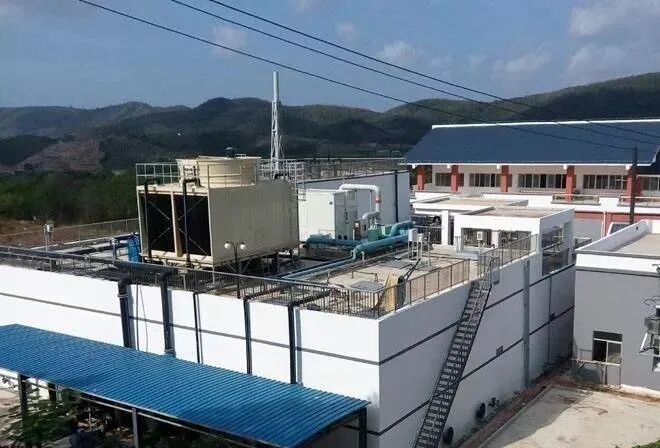

化工废水是指化工厂生产产品过程中所生产的废水,如生产乙烯、聚乙烯、橡胶、聚酯、甲醇、乙二醇、油品罐区、空分空压站等装置的含油废水,经过生化处理后,一般可达到国家二级排放标准,现由于水资源的短缺,需将达到排放标准的水再经过进一步深度处理后,达到工业补水的要求并回用。
化工厂作为用水大户,年新鲜水用量一般为几百万立方米,水的重复利用率低,同时外排污水几百万立方米,不仅浪费大量水资源,也造成环境污染,并且水资源的短缺已对这些工业用水大户的生产造成威胁。为保持企业的可持续发展及减少水资源的浪费,降低生产成本,提高企业经济效益和社会效益。需对化工废水进行深度处理(三级处理),作为循环水的补水或动力脱盐水的补水,实现污水回用。
