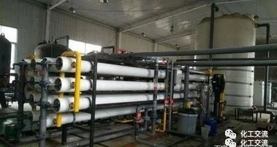

一、阻垢剂的加药量
      脱盐水处理系统一级反渗透系统回水率按75%计算,在20-50℃条件下,该水质有较强的结垢倾向,这说明必须加入适量的膜用分散剂,以保证反渗透系统长周期安全稳定运行,延长膜的使用周期。二级反渗透进水为一级反渗透产水,硬度碱度低不需加入阻垢剂。经过反渗透专用软件计算得知:水质在75%的回收率下的建议投加药量为:3ppm(以进水计),每天加药量=药剂浓度×进水量×24h≈8.64公斤(进水量按120m3/h计)
二、PH调节
      调节pH系统采用X015型隔膜泵和120L水箱,在水箱中配制浓度为0.1%~0.5%的Na0H溶液,通过隔膜泵进行药物的投加。根据产水pH值以及产水电导率调节加碱量使产水的值达到适中值,根据实际二级产水电导率来确定投加浓度。隔膜泵与二级反渗透同步运行。
调节加碱量的一般原则:
1.当电导率急剧上升,则说明加碱量大。
2.当电导率较稳定但较高,则说明加碱量太小。
3.当加碱量太小再增大加碱量时,电导率急剧下降,但下降到一定程度又马上上升,则加碱量增加太大。
4.碱隔膜泵刻度调至最大还无法达到加碱量,则说明水箱碱浓度太小。
5.碱泵刻度在20以下且调节的灵敏度太高,则说明水箱碱浓度太高。
反渗透加药量计算方法!的图1
三、杀菌剂的投加
      1、由于原水为市政自来水,系统中的细菌较少,但随着气温的升高,尤其是在夏季,会影响反渗透膜的正常运行,所以应投加一定量的杀菌剂,以控制细菌的生长,保护反渗透膜不受微生物的侵害,该药剂连续投加至系统预处理中,维持进水中余氯量以抑制细菌的滋生,因此药剂投加量应以系统实际所受生物污染程度来定,建议投加量为2ppm (以进水计)。
       2、脱盐水处理系统每天加药=药剂浓度×进水量×24h≈5.76公斤(进水量按120m3/h计)。
四、还原剂的投加
      1、为了避免氧化型杀菌剂进入反渗透膜将膜元件氧化,在反渗透系统前设置还原剂加药系统。
       所投药剂型号为DCL95,具体加药量要根据加完氧化型杀菌剂后反渗透系统进水余氯量而定,一般为所剩余氯量的3-5倍左右,以加药量为2ppm为计。
       2、脱盐水处理系统每天加药量=药剂浓度×进水量×24h≈5.76公斤(进水量按120m3/h计)注意,还原剂如果投加过量也会造成系统污堵,因此必须加强日常余氯监测工作,以调整好氧化型杀菌剂和还原剂之间的药量配比,使还原剂在充分反应掉氧化性物质对膜元件的伤害的同时,没有过多残余量给系统带来额外的污染。
