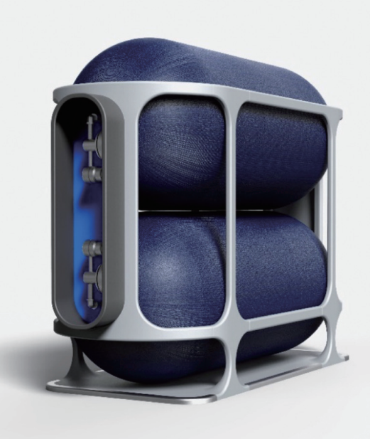

初创公司通用氢能(Universal Hydrogen)公司的模块化氢储存罐
但总体上讲,它源于两种氢能利用方式的组合(氢燃料电池混合动力)或者单独使用(氢燃料电池)。一种是基于传统涡扇/涡桨的燃机动力进行改进,从烧油改为烧氢气;另一种是通过氢燃料电池,实现“氢气--电力”的转化。

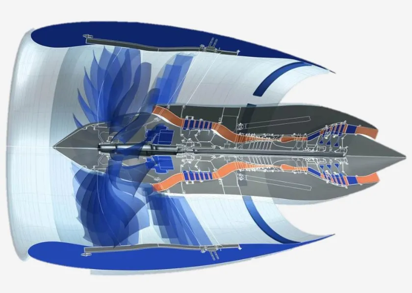

氢动力涡扇发动机方案
烧氢气还是油电混动?欧美大飞机未来动力路线出现分裂的图3
该方案定位于双发中型干线客机,其总体外形设计接近空客A320,但是拥有更薄的翼型、更大的翼展,并且尾部更修长以容纳液氢储存容器。该机能搭载120至200名乘客,航程至少在2000海里以上。

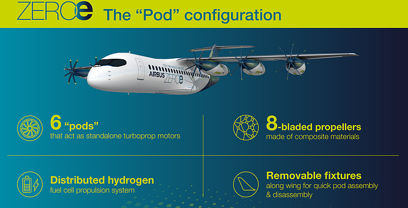

氢燃料电池分布式推进方案
烧氢气还是油电混动?欧美大飞机未来动力路线出现分裂的图6
这种新动力构型的方案出现较晚:没有燃机,仅依靠氢燃料电池发电、使用六个电机吊舱驱动螺旋桨,应该是从氢动力涡桨支线方案基础上衍生出来的。

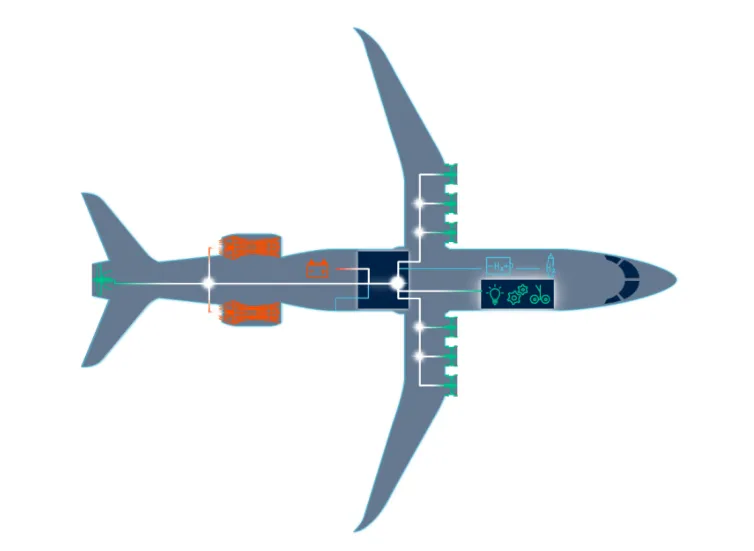

波音公司基本与空客同期展开氢动力能源的研究,却在2012年与NASA联合成立了名为Boeing Sugar Volt的专注混合动力飞机概念的部门。从目前透露出来的信息来看,波音更看好油电混合动力的方案。
烧氢气还是油电混动?欧美大飞机未来动力路线出现分裂的图7
从动力原理上来说,油电混合动力飞机所使用的燃料和传统飞机的航空煤油并无区别:任何一架油电混合动力飞机,在它所起降的机场中,都不会遭遇到燃料供应方面的麻烦。无论是飞机本身还是机场,航空煤油的储存、运输、加注、消防等相关环节,均已在近百年的历史进程中进化的非常完善。

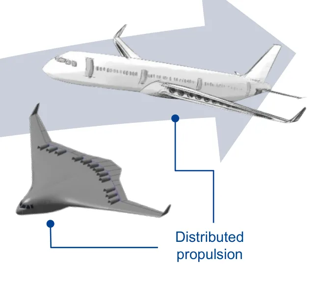

相比目前的主流飞机设计样式,分布式推进系统则能极大地解放飞机总体设计,并降低20-30%的燃料消耗。
油电混合动力飞机的最终设计目的,是形成“烧油--发电--电机推进”的能量利用方式;利用电机自身的特性(如效率远高于热机、对尺寸不敏感等),实现飞机总体性能在设计效率上的突破解放。
基于这些特性,油电混合动力的新一代客机只要它的外形依然能良好的兼容现有的廊桥等机场设施运作,在飞机本身的设计和制造没有大问题的前提下,机场和航空公司都不会对新飞机本身有额外的顾虑以及抵触心态。
